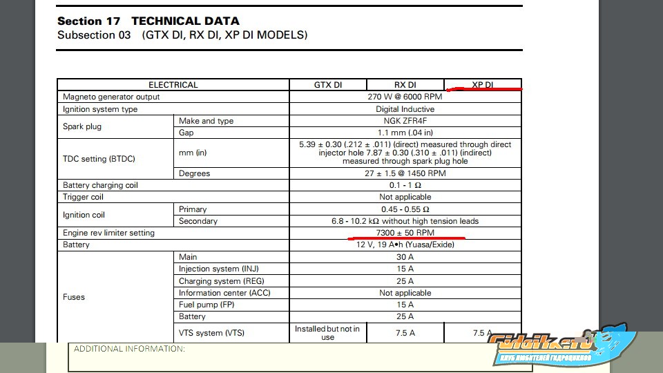

Дружище, 2 часа пытался залить тебе на мыло, нифига не вышло. По ходу вот этот файл: http://seadoomanuals.net/manuals/1998-s ... manual.php
Смотри, выбирай слева по годам, там на все мопеды с 89 по 2009 целая куча всяких мануалов http://seadoomanuals.net/manuals/1998-seadoo.php , наслаждайся!
А вот и на твой мопед : http://seadoomanuals.net/download/pdf/s ... manual.pdf
Безымянный 5.jpg [ 113.55 КБ | 4943 просмотра ]
