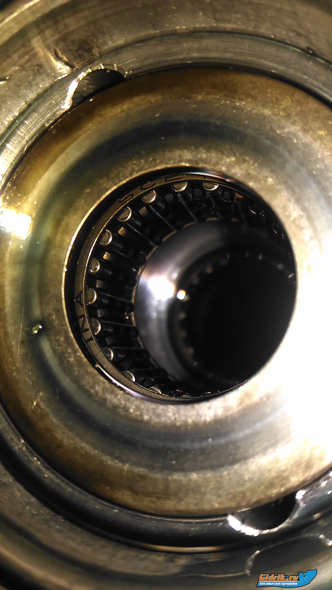

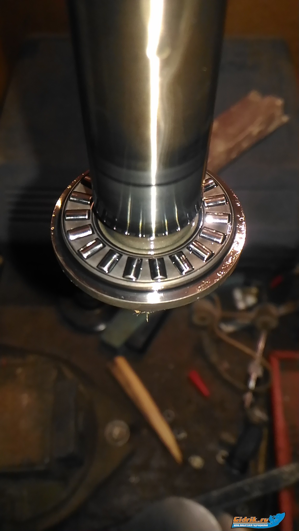

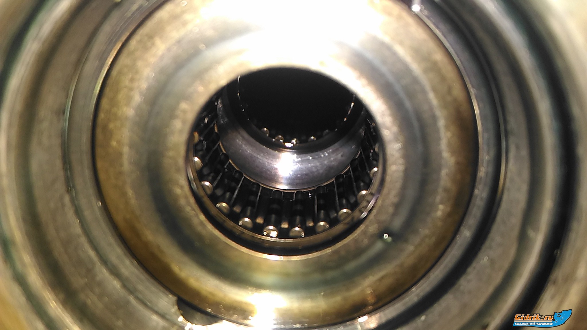

Открутил импеллер, состояние подшибников вроде полностью исправны, корозии не наблюдаю, ход валика без заедании и без люфтов. А какой там сальник есть, что-то я не наблюдаю

:ROFL: Так ты что дом на глаз мерял?все 8 строниц, или портным метром? :D
Со стороны импеллера! На ссыли в центре сальник))
https://m.ebay.com/itm/NEW-WSM-SEA-DOO- ... SwJ~RZqYS2
Деталь N-3 http://www.2wheelpros.com/oem-parts/199 ... embly.html а у тебя :no: от него одна обойма видна, и говориш всё живое? :o хотя ... :( )))

что-то я не понял про какую деталь говорите, на схемах все мелкое

да сам сделаю, вроде ничего сложного пока не вижу, только про подшибники не понимаю, что с ними не то, все под замену что ли ?

а чем не понравились?
Ну как сказал выше человек, что от подшибника одна обойма видна, я так и не понял про что он, хотя ход валика этого без люфтов и заеданий, все плавно крутится и ржавчины не вижу, как предпологали опять же выше коментаторы. Как я вижу поджибники, что с ними все в норме

Там перепресуют. Это ключевое слово.
Пресовать только нечего, они сами садятся куда надо.
