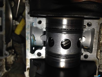

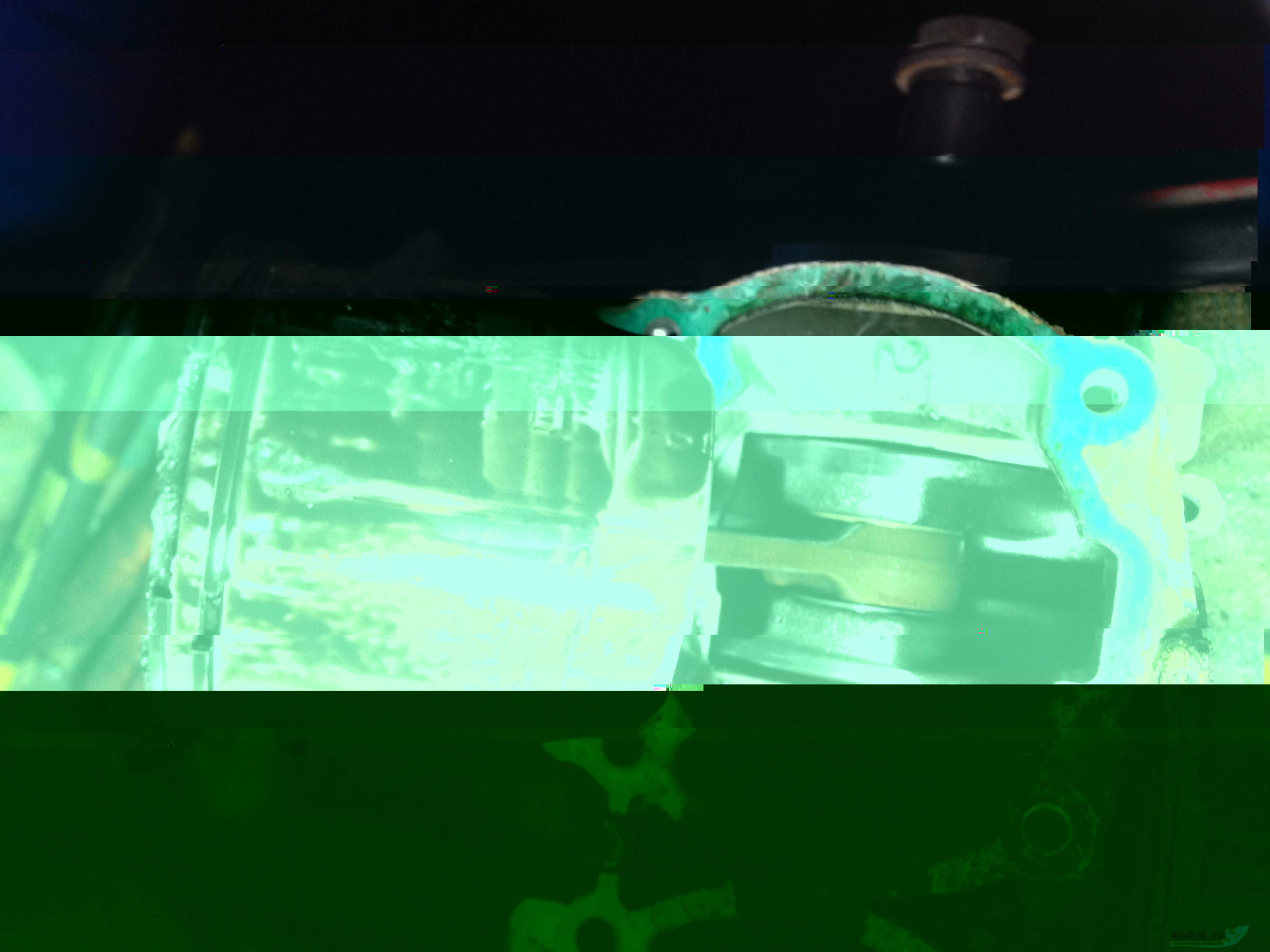

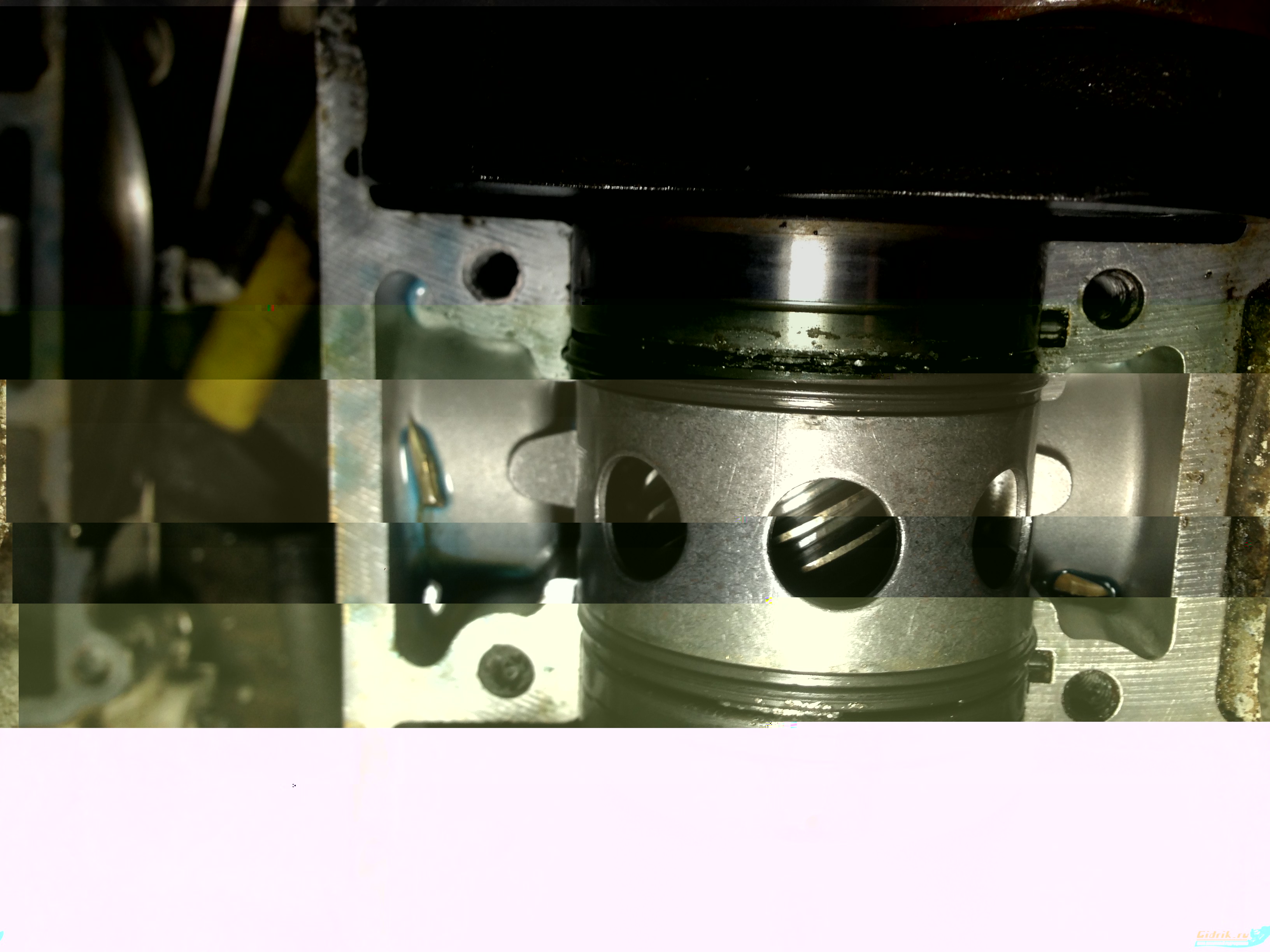

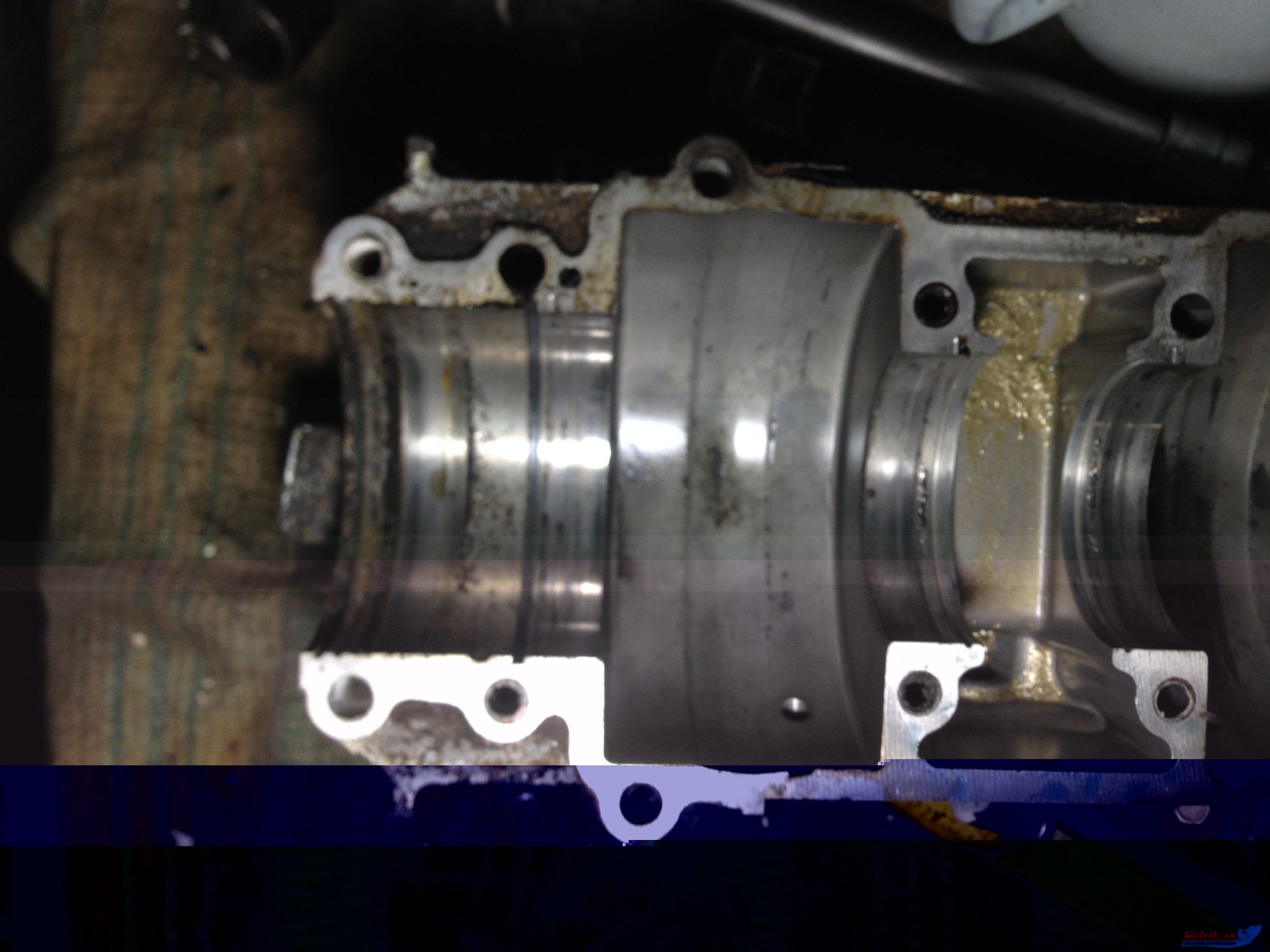

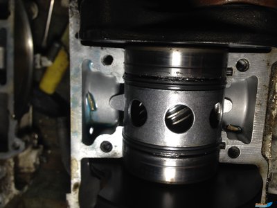

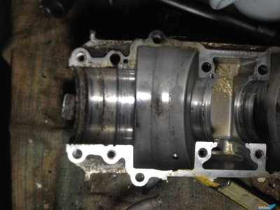

А
image.jpeg [ 886.58 КБ | 8776 просмотров ]
image.jpeg [ 974.19 КБ | 8776 просмотров ]
1997. Sea doo - sportster. rotax 717

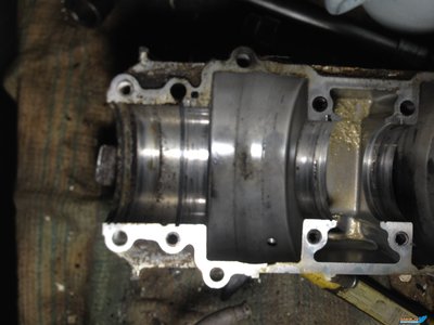

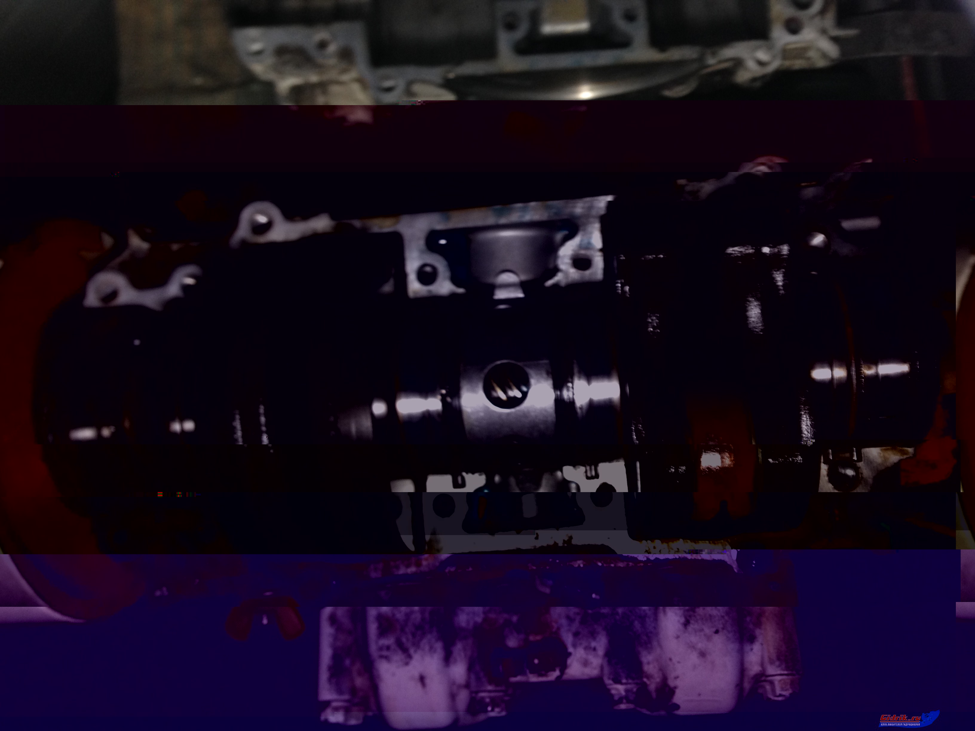

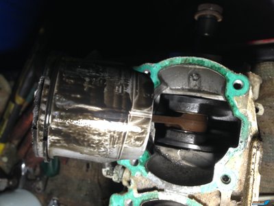

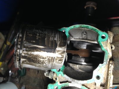

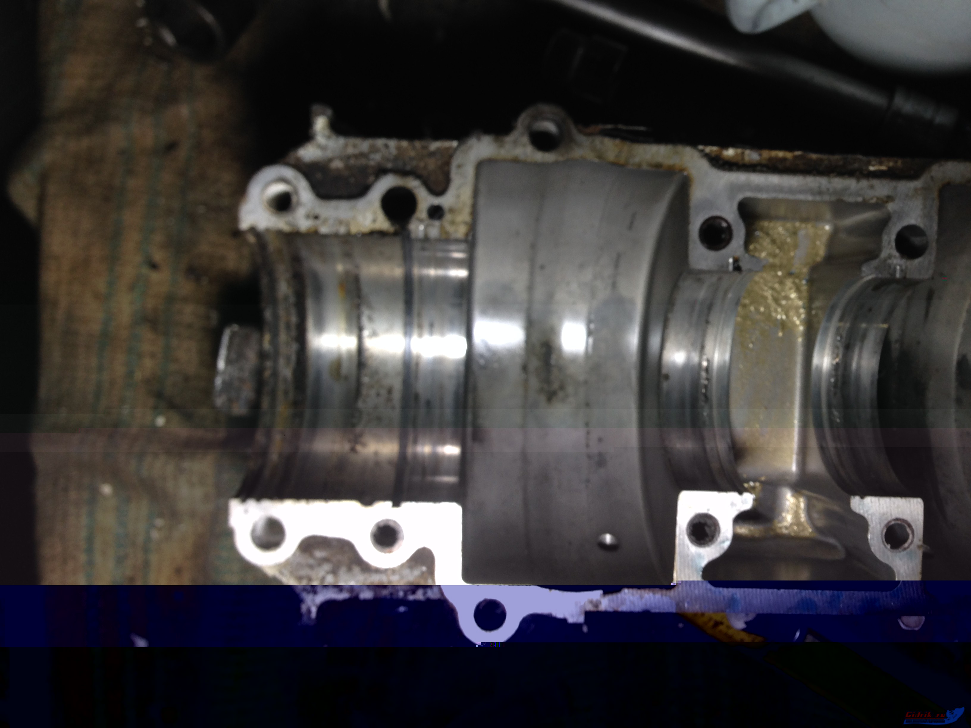

Много старушки и два осколка
image.jpeg [ 966.53 КБ | 8776 просмотров ]
Комментарий к файлу: Завтра повезу к токарю цилиндры на замер элипса!
image.jpeg [ 1.02 МБ | 8776 просмотров ]

да с этим все ясно ,что с коленом??вот вопрос...
 Заголовок сообщения: Re: Стук в двигателе 717
СообщениеДобавлено: 03 окт 2016, 17:13
помой хорошо(не в воде естественно)продуй все и покрути внутренние подшипники..сальники под замену по любому.

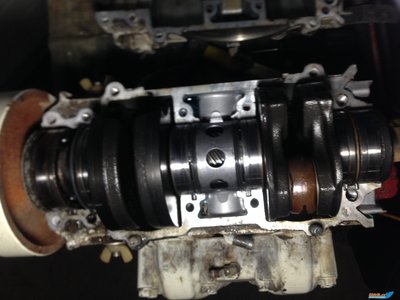

Завтра колено застану!

Колено достал, подшипник один под замену ну и сальники можно заменить, хотя они хорошо сидят и эластичные ещё!
Ремкоплекты прокладок и резинок продаются где- нить?
