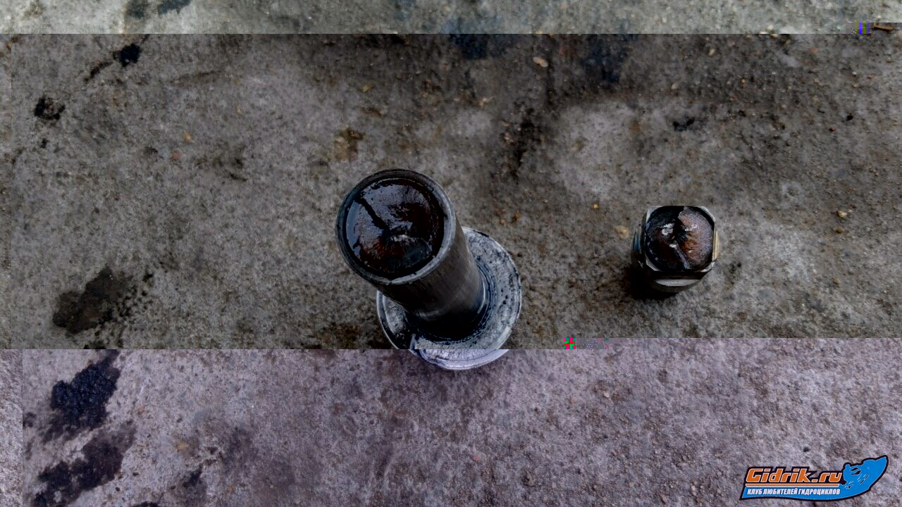

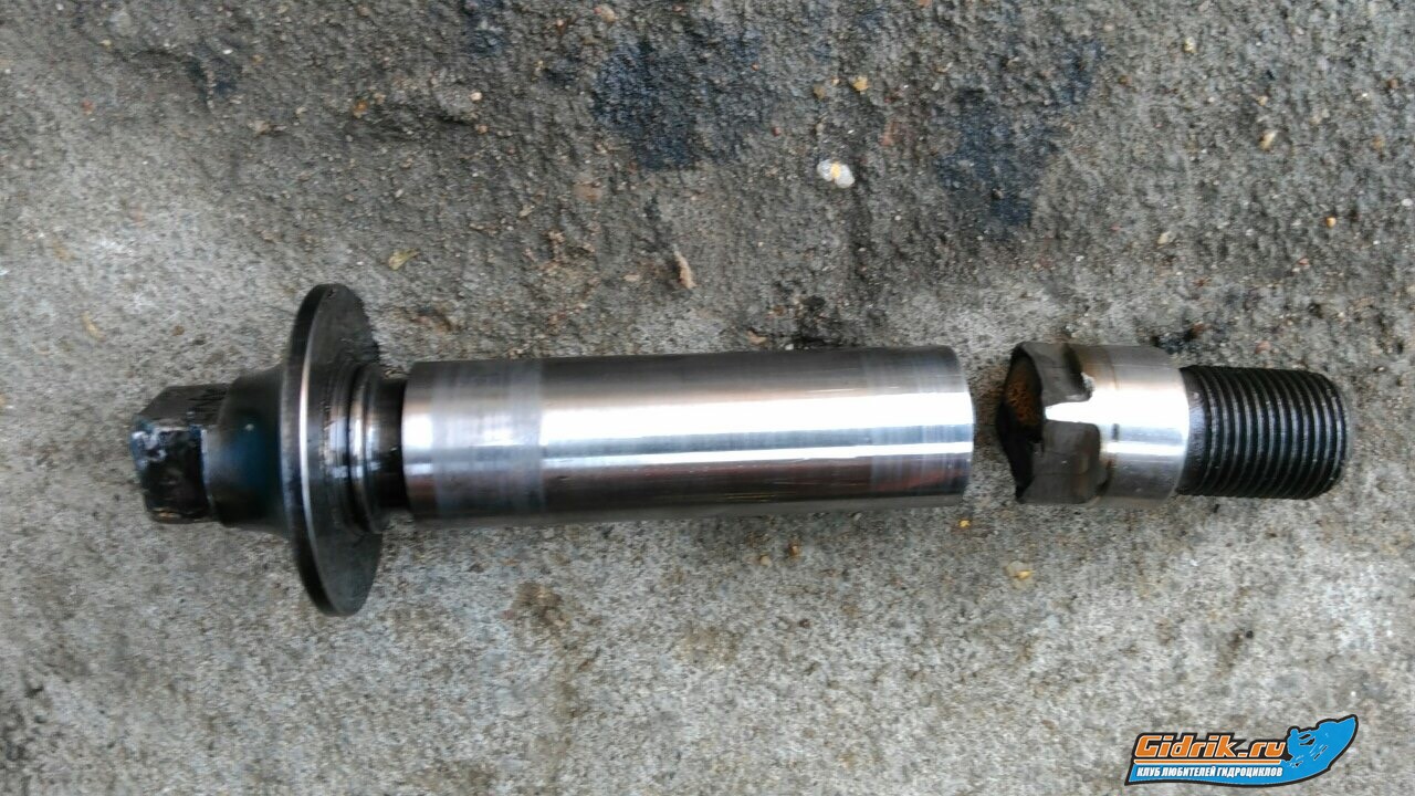

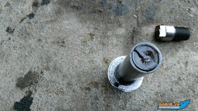

Разбирать сегодня времени не было, решил осмотреть водомет, вдруг что-то попало ... Лишних предметов не обнаружено, но проблема слегка локализована .. Импеллер похоже болтается как неприкрученный.

похоже подшипник в конусе размолотило, вот тут если что есть инфа по ремонту http://moto21.ru/forum/viewtopic.php?f= ... 50188946bf
СообщениеДобавлено: 09 авг 2016, 05:54
вскрытие покажет,что размолотило...может тупо шлицы слизало на импеллере.
СообщениеДобавлено: 09 авг 2016, 12:12
Сообщения: 2883
Имя: Валерий
Поблагодарили: 20 раз
Привет Игорь. Да нет. Явно что подшипник. И еще кольцо водомета размолотило однозначно. Вот и не едет.
СообщениеДобавлено: 09 авг 2016, 12:14
Сообщения: 2883
Имя: Валерий
Сразу заказывай ремкомплект а то сезон не закроешь
https://www.sbtshop.ru/detali-vodometa/ ... -1998.html
СообщениеДобавлено: 09 авг 2016, 13:08
Зарегистрирован: 29 май 2016, 12:01
Сообщения: 80
Имя: Павел
Техника: BRP GTX 1998 Rotax 951cc Carb
Откуда: г. Минск, Республика Беларусь
Благодарил (а): 34 раза

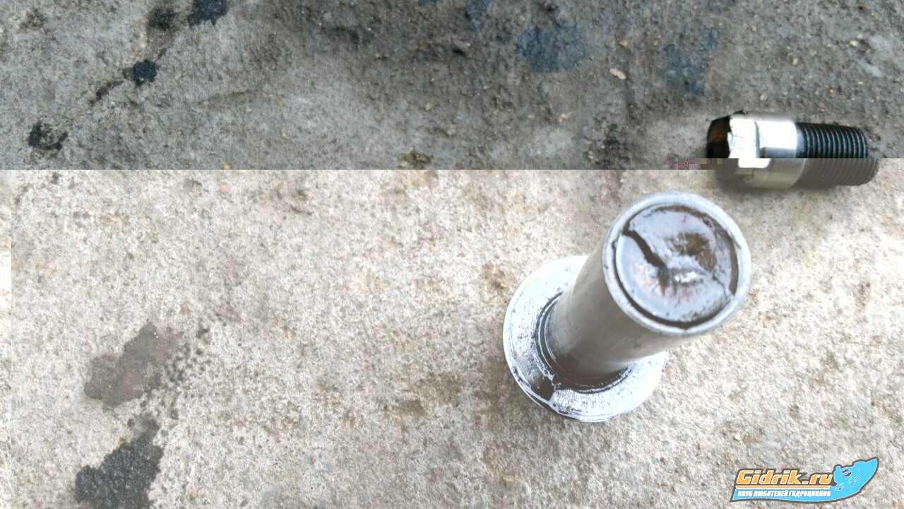

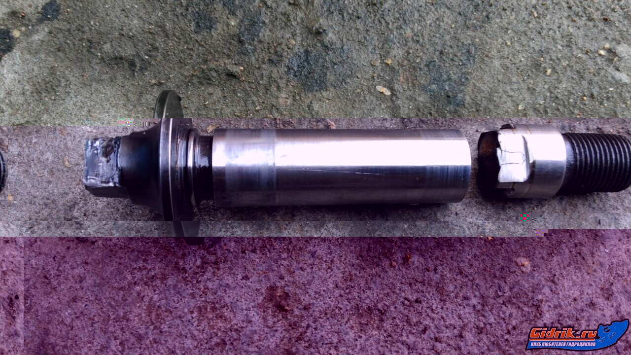

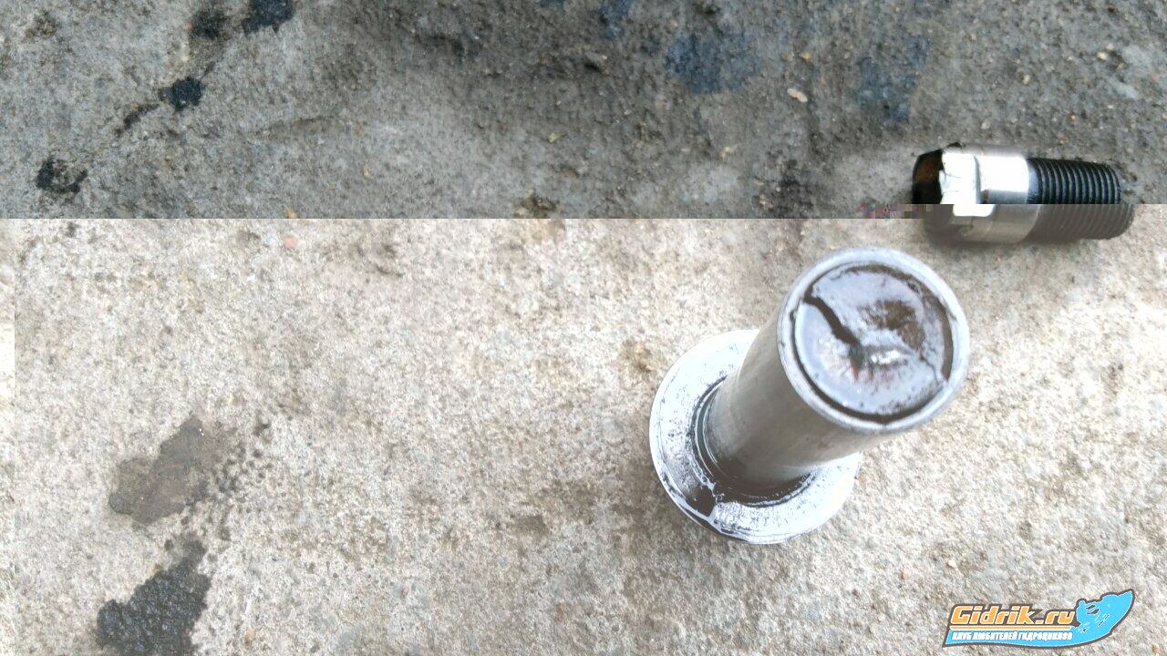

Да тут чуть по-круче ... Вал сломало :no:
image.jpeg [ 279.33 КБ | 7538 просмотров ]
image.jpeg [ 281.45 КБ | 7538 просмотров ]
image.jpeg [ 276.19 КБ | 7538 просмотров ]
image.jpeg [ 305.05 КБ | 7538 просмотров ]

привет Валерка,видел что вскрытие показало?))

Ну да :) А ты - шлицы...шлицы... :D :D :D

https://www.sbtshop.ru/detali-vodometa/ ... tster.html Вот только не пойму зачем там квадрат??? По которому и сломалось. А слом мог быть - попал кирпич и усё :pardon:

Shrek писал(а):
https://www.sbtshop.ru/detali-vodometa/valy-vodometa/valy-impellera/sea-doo-impeller-shaft-challenger-explorer-gsx-gti-gts-gtx-hx-sp-speedster-spi-sportster.html Вот только не пойму зачем там квадрат??? По которому и сломалось. А слом мог быть - попал кирпич и усё :pardon:
:D :lol: так без квадрата он бы в импеллере и дальше торчал ))

Так это ты его сделал? Просто заводского не разу не видел квадрата. И кстати в каком состоянии подшипники? Может имеет смысл и подшипники сразу заказать чтобы два раза не лезть туда.
Про кольцо не забудь! Замерь зазор - наверняка его покоцало.
