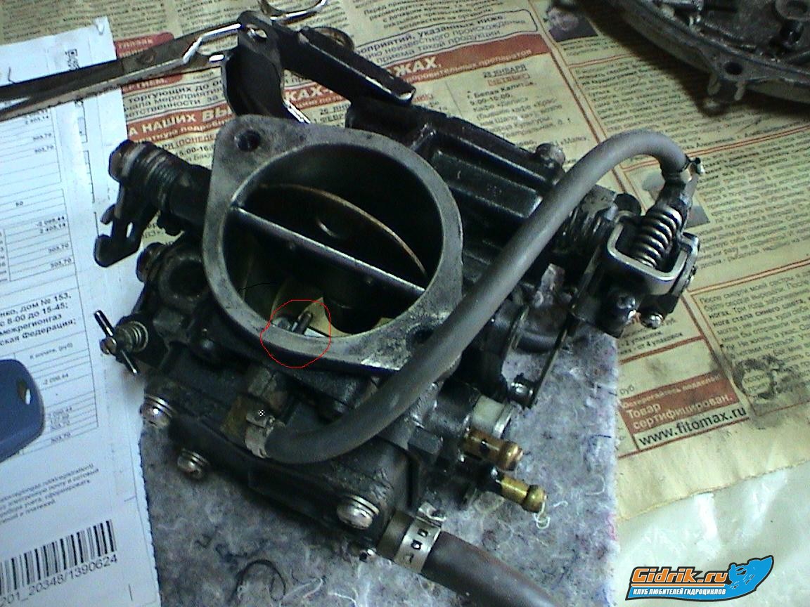

Как его увидеть, насос этот?
Вскрытие?
 Заголовок сообщения: Re: XP '96 787 карбюраторы
СообщениеДобавлено: 20 авг 2016, 10:13
Ускоритель обведен
Карб.JPG [ 248.87 КБ | 8180 просмотров ]
СообщениеДобавлено: 20 авг 2016, 10:14
А насос рядом,правее

на всех стоит? на BN 44 от 61х он есть?
А то этот карб я ещё не препарировал
посмотри на 130ку 947 мотор.там они стоят с завода.на своем глянь,где воздухан крепится писюн в корпусе карба вставлен?в верхней части карба?где заслонка подсоса..
