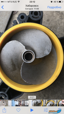

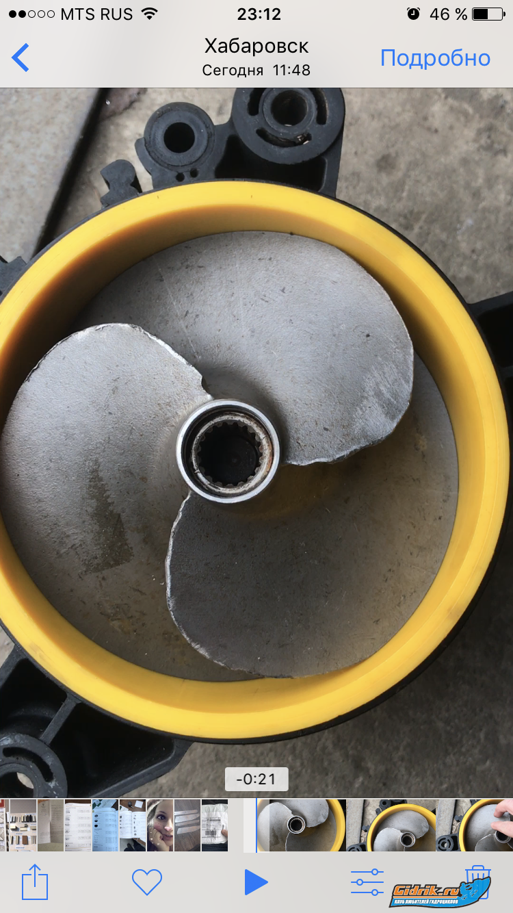

Итог у меня получился такой. В металический дом я установил кольцо белое из фторопласта зашло оно туго даже забивал киянкой. Но с белым кольцом зазор виден даже не вооружённым глазом. Его я не советую брать. Было ещё заказано кольцо с ебэя желтое его я установил в пластиковый дом. Туда оно залетело легко болтами зафиксировал больше не вращается. Зазора между винтом и кольцом вообще нет. Даже скажу что туго винт крутиться. От сюда и вопрос если винт туго прокручивается можно его устанавливать не заклинит мотор?
Ссылка на видео желтого кольца с доставкой оно обошлось 2600 https://m.youtube.com/watch?v=Pu_ifPdKNn4
IMG_6405.PNG [ 1.12 МБ | 3508 просмотров ]
СообщениеДобавлено: 20 апр 2017, 08:43
ни чё не заклинит,лишнее сточится ,ставь не парься.

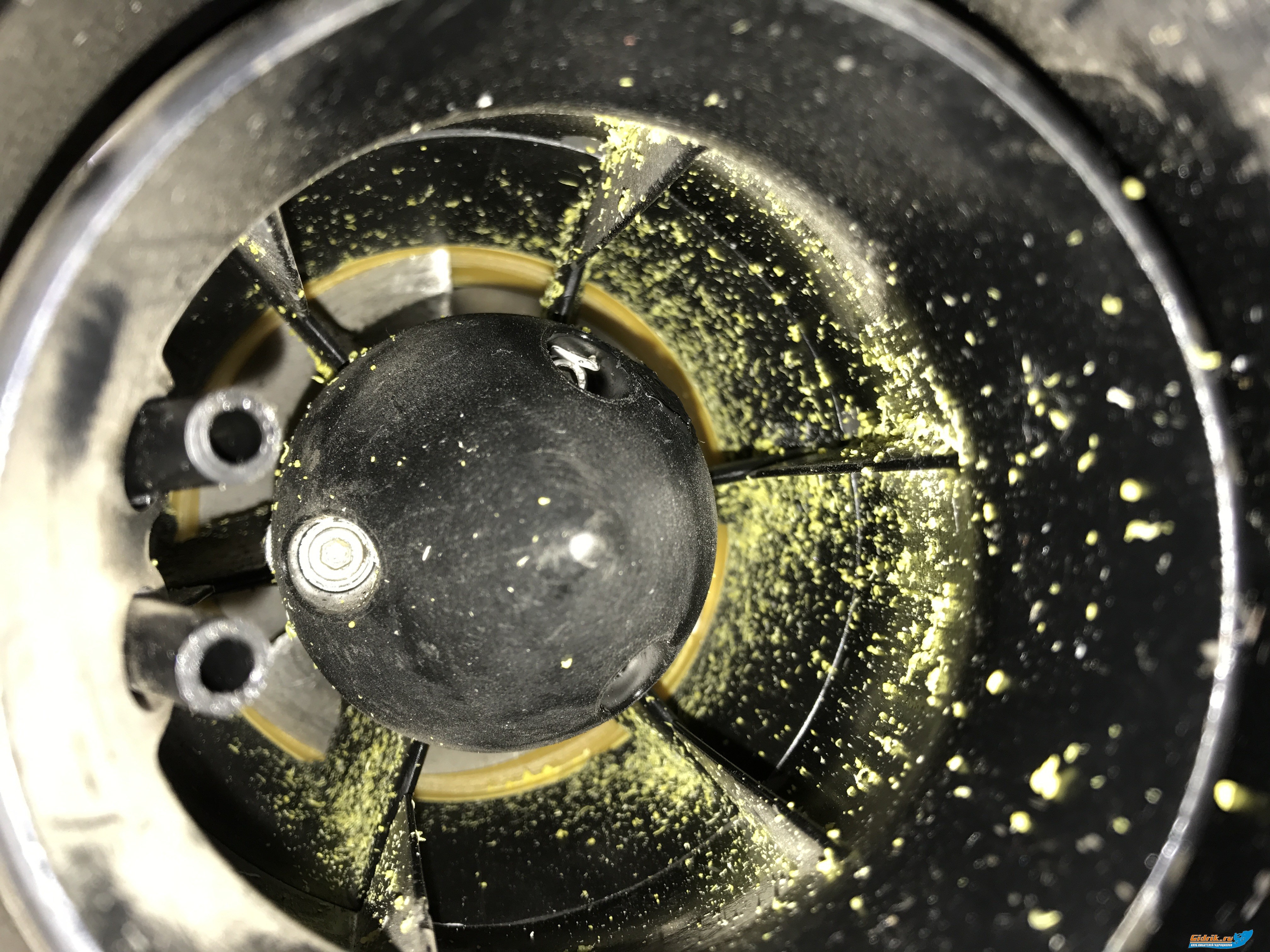

Все само снялось
Комментарий к файлу: Действительно само сняло как нужно
