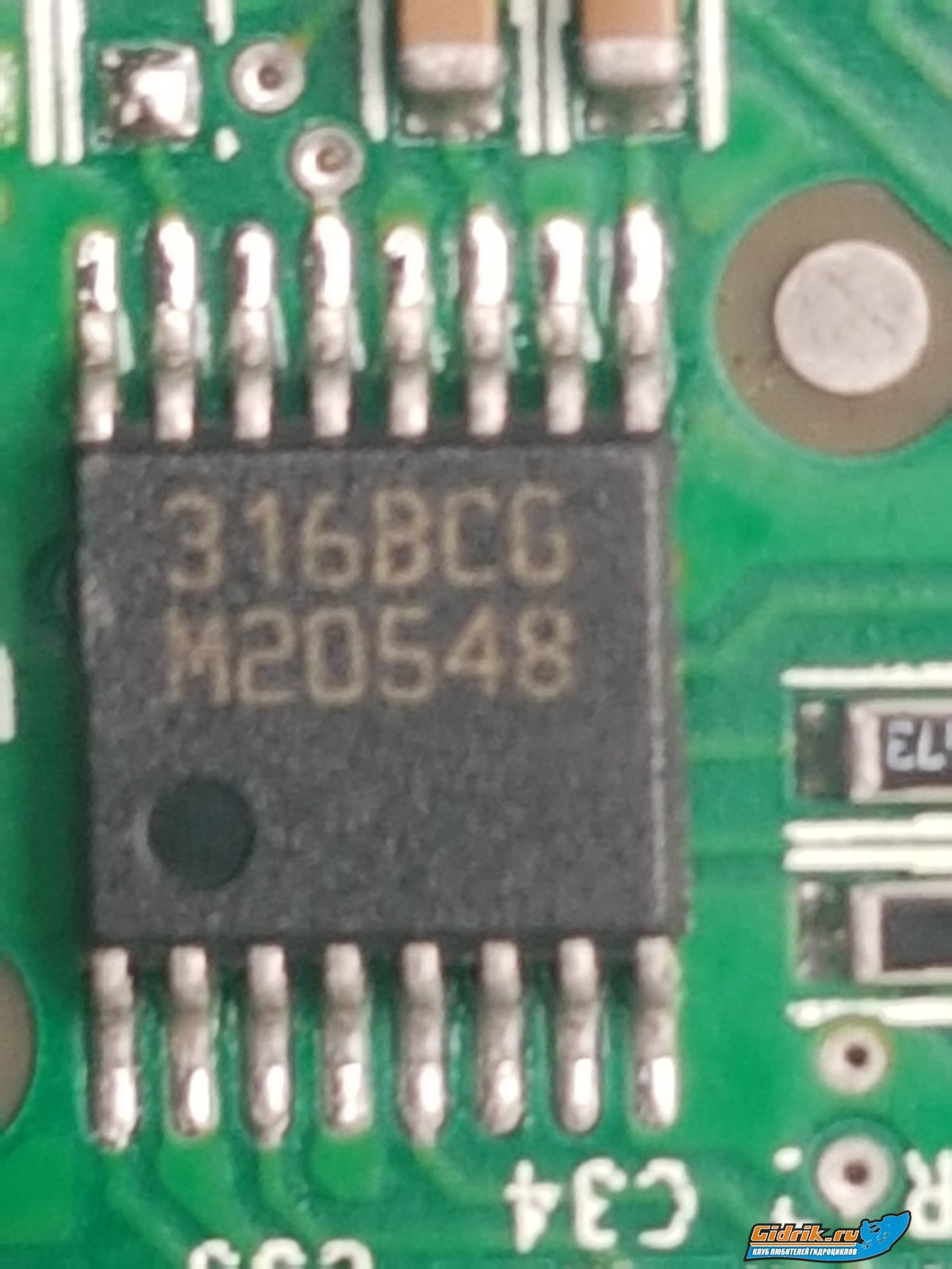

BegemotTM писал(а):
alleekc писал(а):
разобрать. слить водичку. просушить. заложить новую смазку. катать дальше.
не пропрёт. магнитик сдохххх наверно
А что за магнитик?
с холодильника
магнит не может сдохнуть. может сдохнуть процессор отвечающий за положение магнитика. ну или работать через раз.

Промыт и смазан. Заробило. Всем спасибо за советы!

Для потомков: если глючит ibr. Первое чо сделать это разобрать, вытряхнуть воду с мех. части и смазать. Проверить плату на предмет воды и окислов.
Второй этап это авито и поиск кулибина по ибр. Они есть. Благо у меня закончилось на первом этапе.
да точно. половина начинала работать поле добавления неодимов и остальные после замены
вода в мех части не мешает ни каким образом а вот окисление пинов да. зависит какую ошибку пишет

alleekc писал(а):
Да хз. Вскрытие показало шо липизрическая часть как новая. В буквальном смысле в лупу глядели. Пожали плечами, обслужили мех. часть и собрали. И всё прошло
Добрый день!
А можете подробнее про магнит рассказать - как и куда добавлять или менять?
