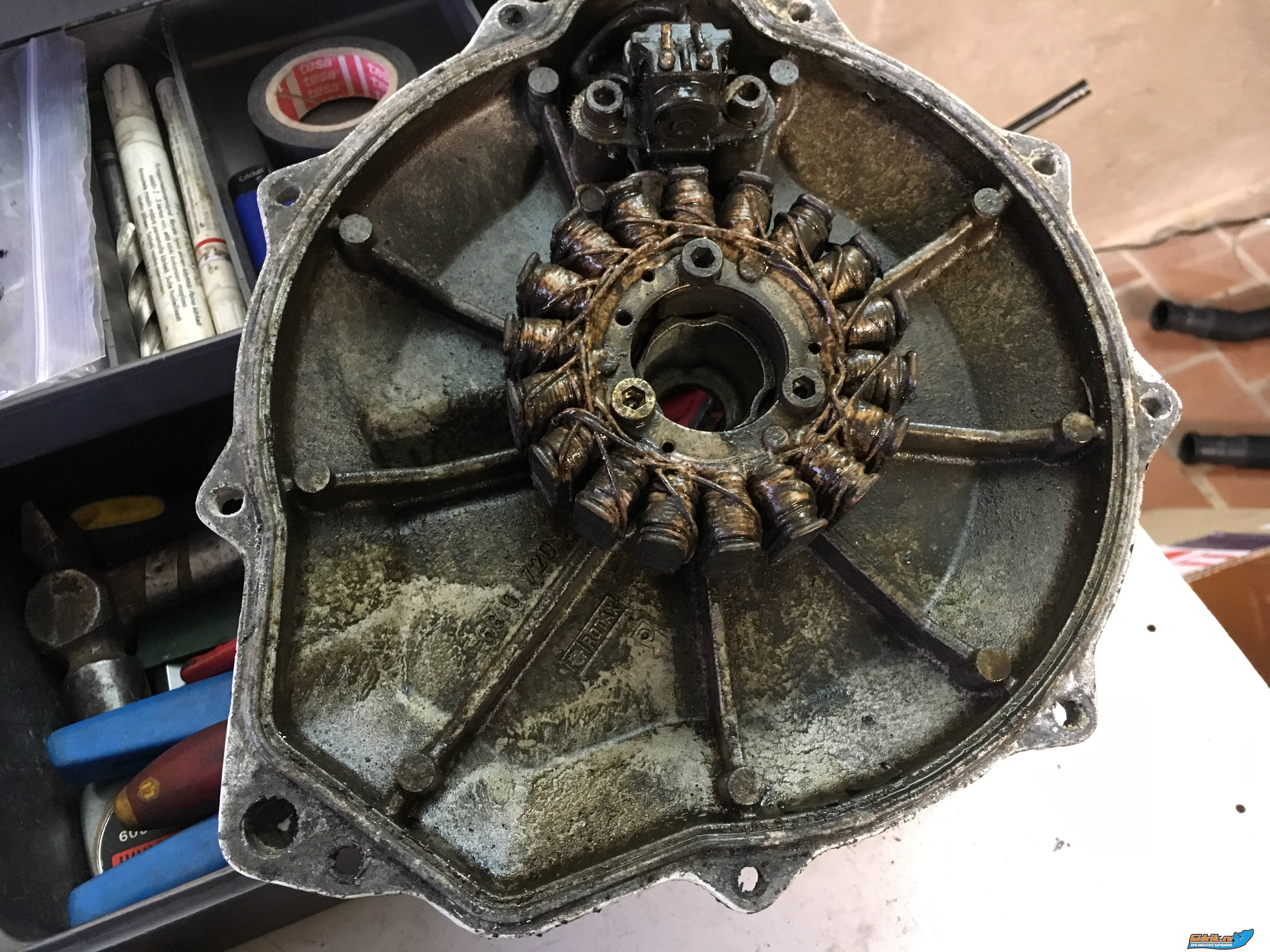

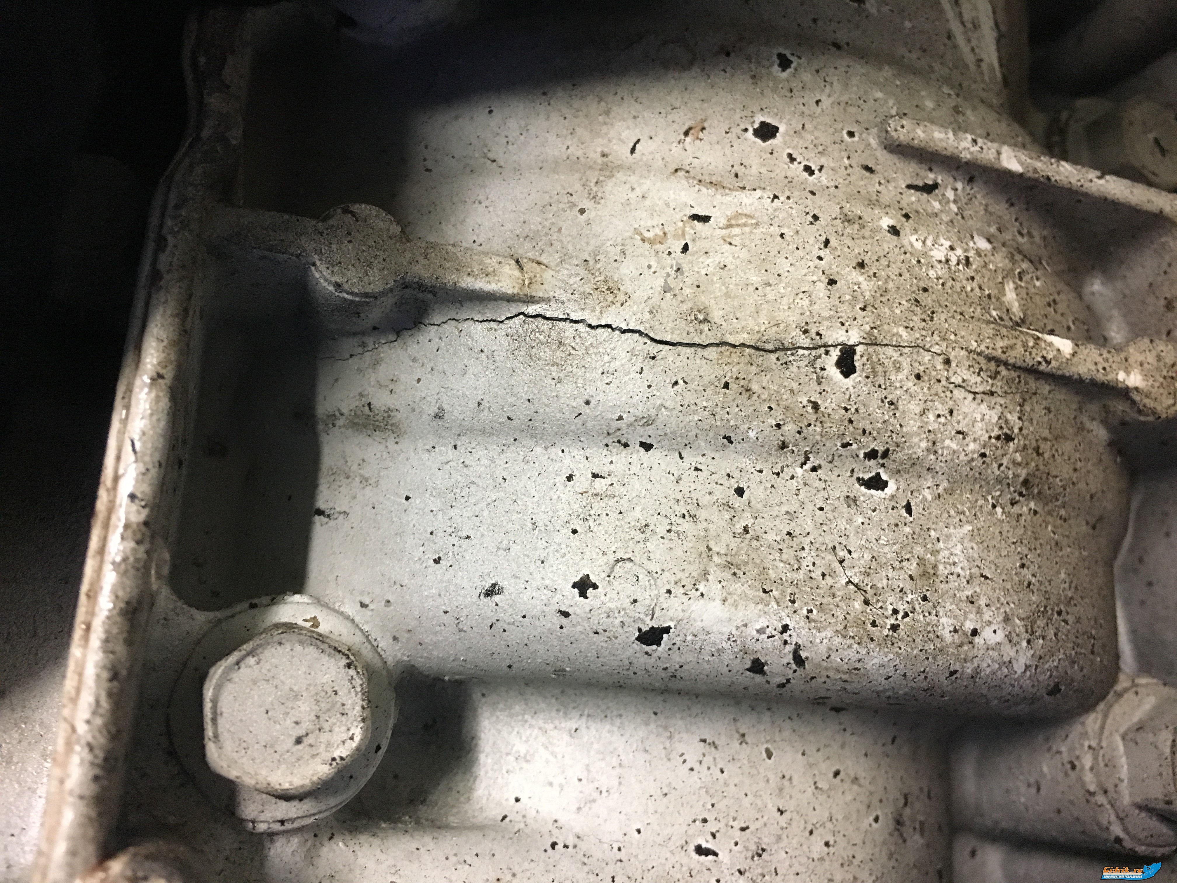

Примерно за час до поломки, в моторе начало позвякивать, но я лошпек не придал этому должного значения! Сегодня достал из гидра блок двигателя. На картере трещина(( в корпусе магнето почему то грязь...
87AC5258-729C-4DFD-903C-DB9F0686ED4D.jpeg [ 2.39 МБ | 3984 просмотра ]
D59519EA-0E3E-4483-9CE8-631AFEEB7D04.jpeg [ 2.35 МБ | 3984 просмотра ]

Давило масло через передний сальник
Это ежу понятно. По какой причине? Хотелось бы понимать

slavtol писал(а):
Я ставлю на смерть колена.Я такое проходил,и к сожалению ни раз
поддерживаю!! золотистый цвет на свече , это остатки от сепаратора (латунь) игольчатого подшипника нижней головки шатуна :oops: 3 дня назад с этим столкнулся :(
