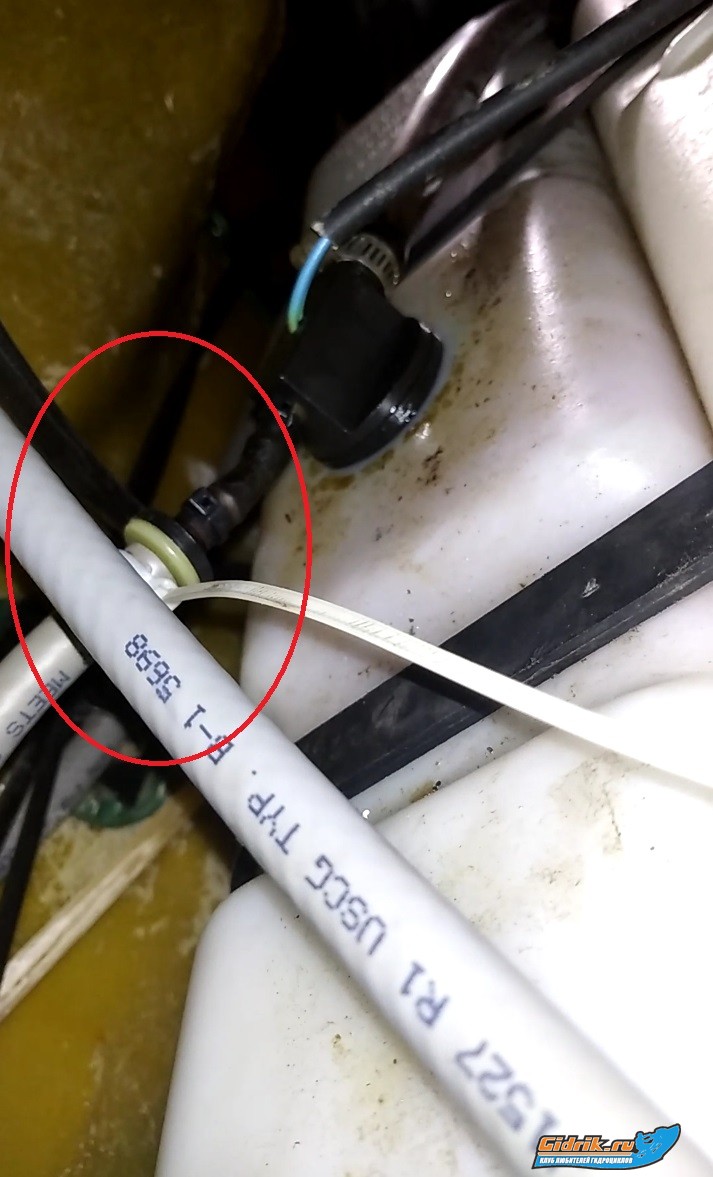

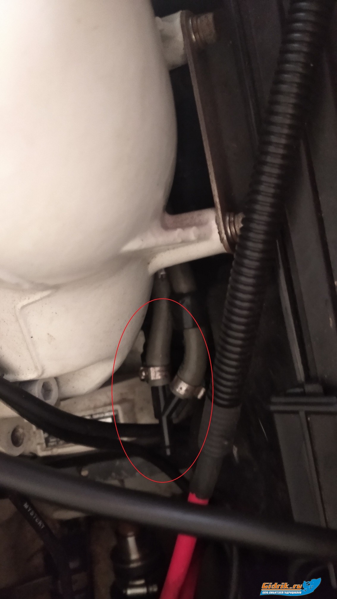

Коллеги, я прошу пощения, но кто-нибудь знает где можно посмотреть схему топливных и масляных трасс? Меня смущает 2 вопроса что на фото
штуцер.jpg [ 297.42 КБ | 7858 просмотров ]
трасса.jpg [ 132.8 КБ | 7858 просмотров ]

какой у вас мотор? 787-й, судя по фото, те 110 сил
 Заголовок сообщения: Re: Не заводится brp sea doo gsx 130
СообщениеДобавлено: 11 июн 2020, 12:01
вы сами путаетесь и народ запутали.
у вас стоит мотор 787, 110 сил.
https://www.megazip.ru/zapchasti-dlya-g ... tema-98919

Благодарю! Извиняюсь за дезинформацию 110 все-таки

Блин, теперь топливо не подаёт. Как оперативно проверить бензонасос? Может кто-нибудь подсказать?
для начала посмотреть, не отвалился ли шланг от картера, который через разряжение накачивает бенз.

Не хочу показаться тупым, я в мотокроссе 15 лет с неотъемлемой технической частью, но с водной техникой сталкиваюсь впервые)))
Правильно я понял, что нет там бензонасоса и топливо поступает за счёт такта всасывания?
СообщениеДобавлено: 12 июн 2020, 11:18
да мембранный обычный насоc, который работает за счет пульсаций от разряжения.
Ещё ручка на кране переключения и отключения поступления топлива может провернуться, и сейчас кран просто закрыт.
Там нужно снять воздухозабор и посмотреть трубки.
У тебя под сидением всё видно.
Плюс смотри схемы по ссылке, которую я ранее кидал.
