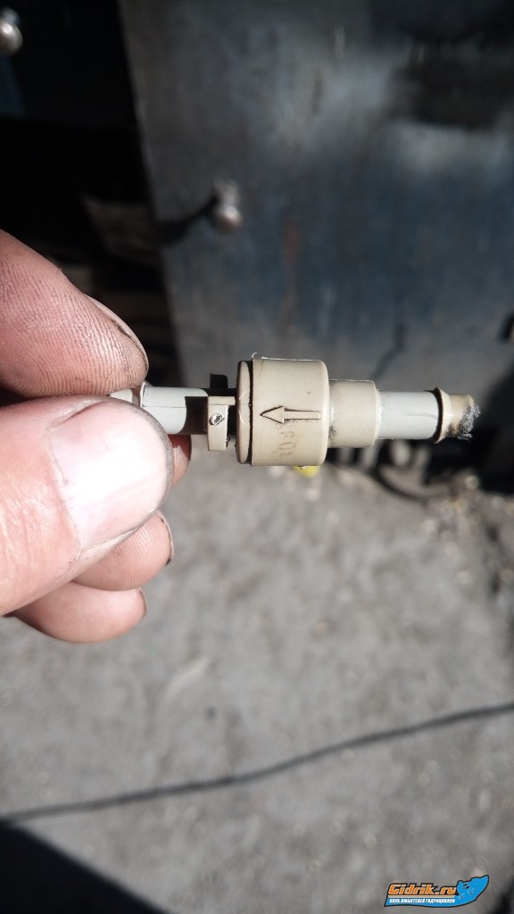

Техника: BRP XP Limited 1999г
Вчера проверил рэв клапана прорезав не большие дырочки в крышках а они не работают снимаю шлангочку с эл.клапана которая идёт от блока завожу а от туда тишина , снимаю обратный клапан а он заклинил ни туда ни сюда не пропускает разобрал его аккуратно почистил поставил и всё заработало,клапан заказал новый оригинал

Причиной так же были в хлам забитые сетки на карбах.
