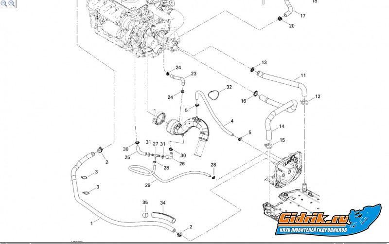

Да гидр rxt 2005 ,215! Купил его в этом году с пробегом 30 мч!
СообщениеДобавлено: 06 авг 2012, 16:14
Сообщения: 730
Техника: RXP-X260, 1000 X-mr
Откуда: Воронежская обл.
Понятно, значит он не новый... Тогда тем более проверять то что я показывал на первом рисунке... Начать с нее.. 5 мин работы... Там увидишь гайку пластмассовую, выкручивай и это он и есть - заборник воды в охлаждение выхлопа и интеркуллер. Ничего разбирать не потребуется..! Провода скидывал с датчика? Какие результаты?
Я раз таааак травы хапнул, что его забило вообще почти... 1-2 дырочки остались, остальное травой (кашей) забило.... Выкрутишь - поймешь о чем я...
Хорошо, когда все хорошо...
СообщениеДобавлено: 06 авг 2012, 16:47
Зарегистрирован: 11 июл 2012, 12:45
Сообщения: 90
Откуда: Архангельск
Ок!) понял! А это случайно не забор OPAS системы?!)
СообщениеДобавлено: 06 авг 2012, 17:08
Сообщения: 730
Может и на нее подает давление.... я посмотрю.., но что на глушитель и интеркуллер - точно!

под цифрой 5 это на интеркулер-глушитель,на опас идет с спрямляющего конуса водомета,на него еще шланг одет.

Спустил на воду, все равно пищит!(((( Скинул с датчика, на выхлопе, фишку! Конечно же ругнулся, но тем не менее, Н ТЕМР не выдал. Проехал 500 м на максимальных оборотах и повалил дым из под сиденья. Чуть подплавился ватер бокс, и датчик сплавился...((((( Вот так вот! После чего, видимо, гидр встал в аварийный режим... Итог: датчик, ватер бокс, и проблема не решена... Что делать? Все таки кавитация????
СообщениеДобавлено: 13 авг 2012, 11:14
нееее, это полное отсутствие подачи воды в выхлоп! из-за кавитации такого не будет! искать надо воду! по трубкам... где-то забито... или если есть клапан подачи воды, возможно не открывается.

какое полное отсутствие!? А на 7500-она присутствует!) Там фильтров то нет никаких-там забор в виде трубы, которая находится рядом с водометом!) Откручивал патрубок-все продувается! :o
СообщениеДобавлено: 13 авг 2012, 11:44
ааа, ну да, начало забыл...
однако, возможно и такое... потому как если бы вода была, но в недостаточном количестве, за 500м нечего бы не расплавилось...
может сопротивление выхлопу и выхлоп передавливает воду?
на рис. выше, вода в газы подается по трубке 4?
трубки 26 и 23 это циркуляция воды в кожухе?
трубка 29 куда выходит?
СообщениеДобавлено: 13 авг 2012, 11:52
зы и какой всетаки, точно зазор между импелером и кольцом?
СообщениеДобавлено: 13 авг 2012, 14:53
Сообщения: 90
Откуда: Архангельск
Зазор, точно не знаю! Но когда возил к офиц, сказали что минимальный! Динамика отличная, скорость тож-110. Как еще можно на взгляд определить!? А вот куда идет трубка 29, я даж не помню! А что от нее может что то зависеть?
СообщениеДобавлено: 13 авг 2012, 16:46
Сообщения: 1087
Техника: Всяко
Откуда: Псков
А форсунка которая распыляет воду в глушаке, нормальный распылен дает? Или просто льет как струя?
