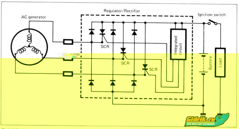

Здравствуйте у меня на ротакс 787 идет перезаряд акум сдыхает за пару дней.Можно ли подшаманить реле зарядки насколько я понимаю оно не совсем сдохло

я поставил новое реле все ок интересует ремонт старого что с ним может быть реально ли сделать самому

с мопеда поставь тебе надо 3 провода ФАЗЫ и плюс минус когда будешь покупать скажи продавцу что аккумулятор 19 ампер они подберут тебе

ты вообще тему прочел? это про другое реле, под более мощное магнето, но оно будет пахать под любое более слабое, вопрос в подборке конечных диодов.

там тиристоры стоят... я об птичках....

6 птичек....

лисс писал(а):
6 птичек....
Вообще то не тиристоры а симисторы... :beer:
Я о 6-ти птичках :wink:

bris писал(а):
неужели никто не перепаивал если-бы сгорела выкинул а тут дохнет от перезаряда акум
Охота тебе паять - паяй! Схема вот:
А так он залит компаундом для герметичности и при ковырянии все электронные хернюшки повреждаются :crazy:
Но стремление твое похвально! :good:
