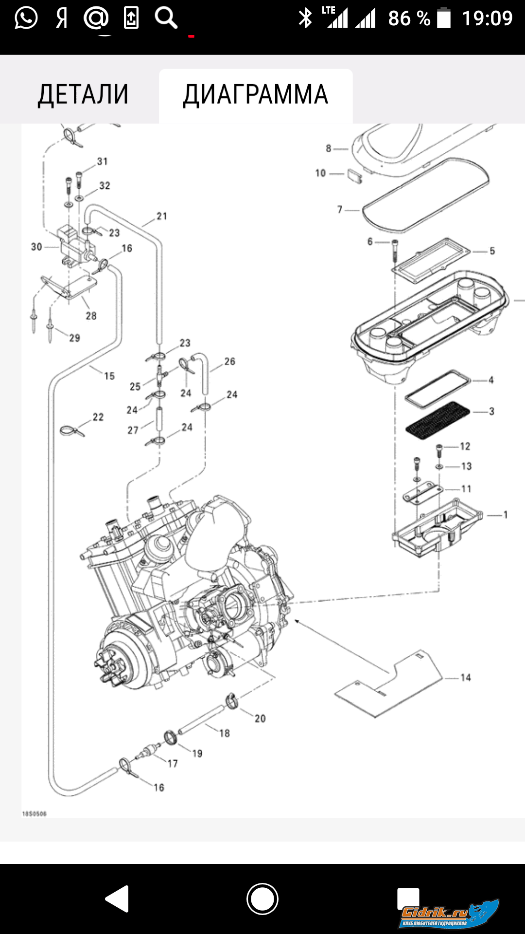

Подскажите, вот этот штуцер со шланчиком, куда идет? По памяти когда снимал он просто на дне вроде болтался

И вот в этот, под головкой который, сюда масло же согласно схеме?
так что это за шланчик? куда его? в нем были какие-то сушеные потраха, я продул его, перхоть какая-то выпала из него........такое ощущение что он сухой всегда и был просто на дне болтаясь вдоль корпуса

У DI этот шланг викидывает лишнее масло обратно в масляный бачек.

У меня в бачке нет свободного штуцера....
Куда его девать теперь ума не приложу

Возможно это саун двигателя, можно посмотреть схему XР с такимже мотором, возможно найдётся ответ, там на картинках все другое.

Этот шланг идёт на выпуск электромагнитного клапана. Это вентиляция картера

Хотя для сауна толстый какой-то
