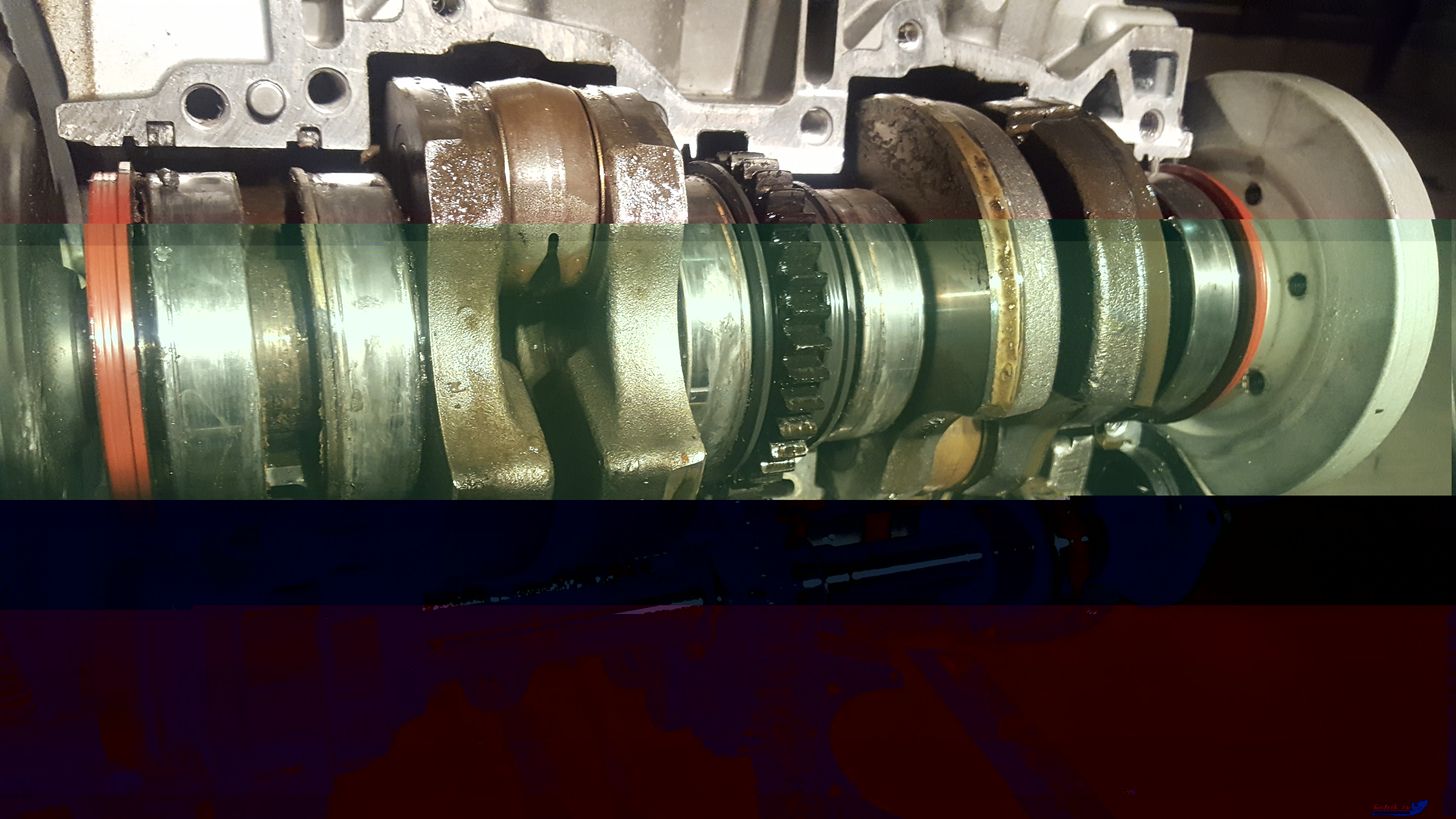

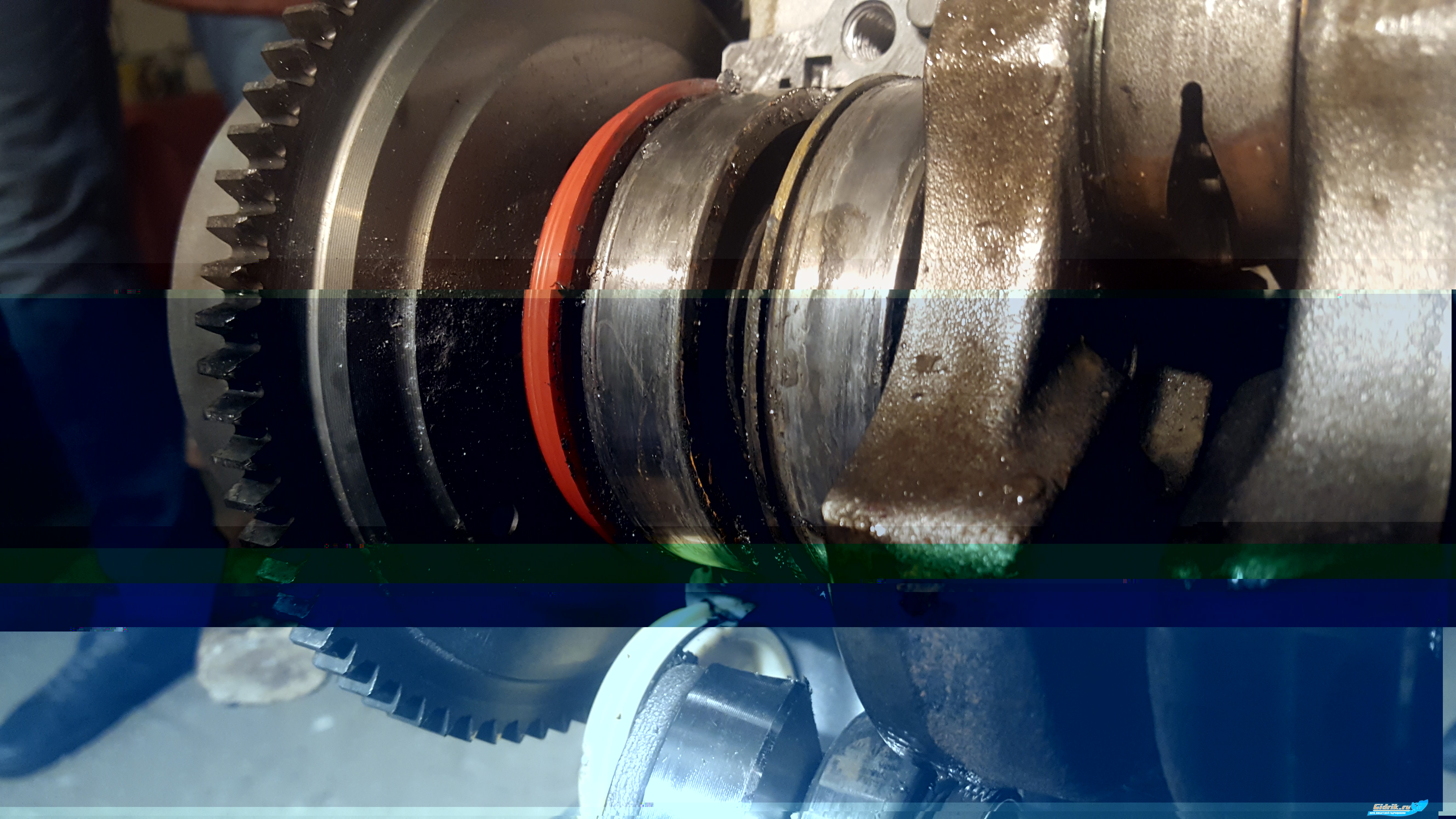

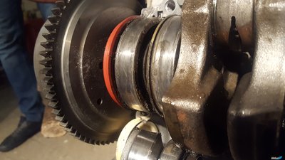

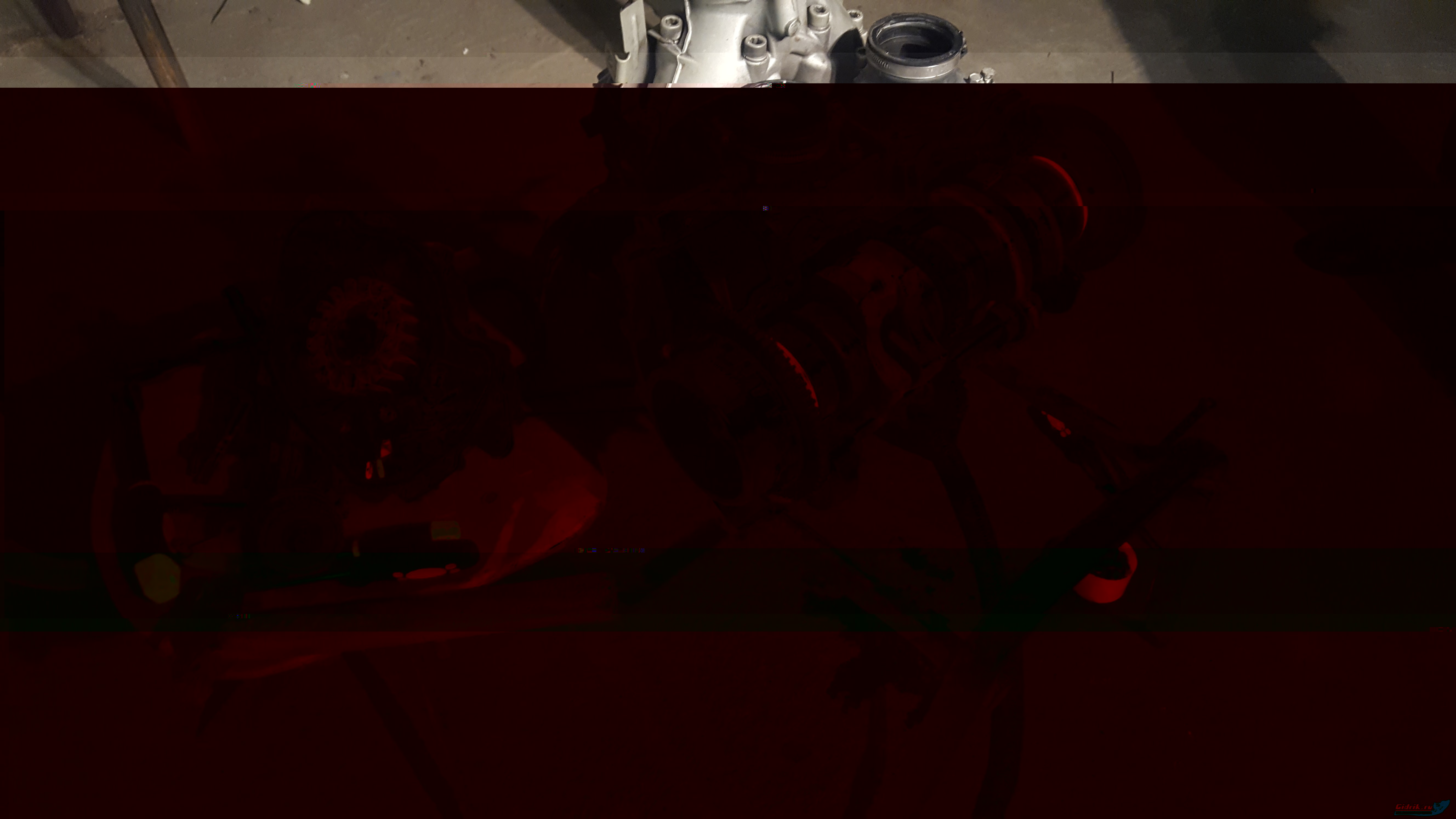

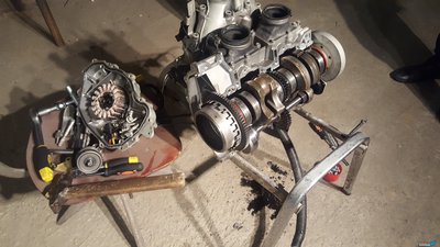

Про сепораторы было близко... оказались подшипники каленвала...:( теперь долгожданный вопрос: от чего они и где найти?

они от ротакс 947, найти тут или на ибей.
 Заголовок сообщения: Re: RX Di вибрация мотора
СообщениеДобавлено: 27 июл 2016, 03:30
сколько их нужно,что все 6 под замену?есть комплект дубликат.всм по моему.

Под замену пока два. Но если менять, то все;) понять бы как калено располовинить....

от куда ты лезишь? призмы, микрометры, съемники и т.д. - есть?
отдай людям или купи новое.

Есть золотая карточка в "механику" ... но они принимают только в разобранном виде.
Новое имелось ввиду всборе поршневую группу?
Что бы кому то отдать - найти нужно не криворуких, а под конец сезона потом не хочется создавать очередной негативный отзыв.

Отправляй Игорю в Краснодар , он с Геной работает , тот переберет колено. Весе приспособы у него есть.

5 одинаковых там ,и один с 787 мотора.вся прелесть что он в середине.т.е.весь вал разбирать и собирать.правда есть и плюс-будешь знать в каком состоянии шатуны у тебя.и если что то тоже его заменить.на цену работы не повлияет.отдам по 2500 за штуку.(подшипники)

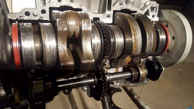

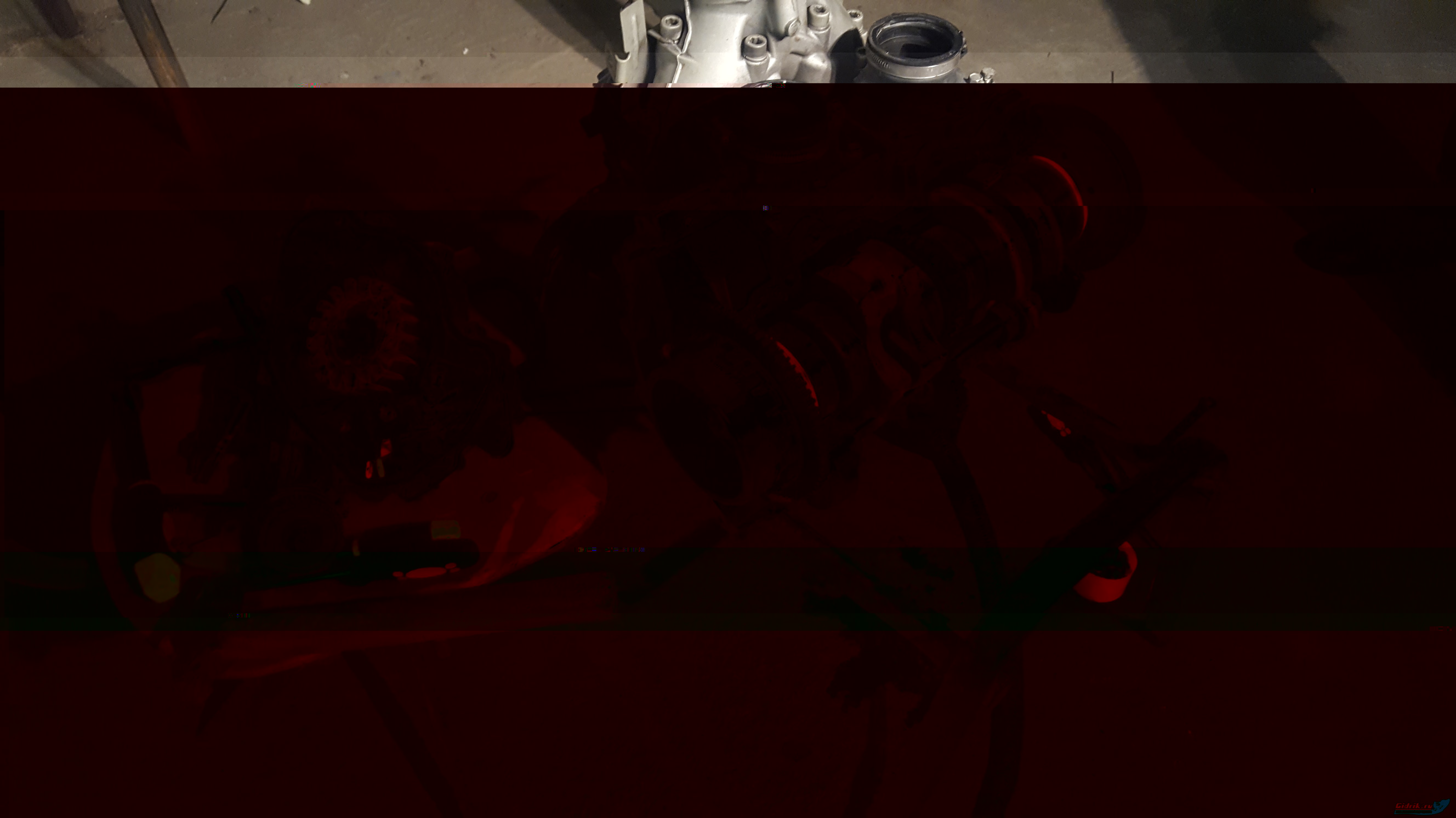

Вобщем закончилось все заменой подшипников, шатунов, поршней, колец и прокладок. Все уже почти собрано, мотор заталкал, осталось глушитель только....
Подскажите как корректно прокачать подачу масла? Штуцер на маслонасосе нашел, стравил... свечи выкрутил, планирую начать крутить стартером... или какие рекомендации?
И какую статью про центровку мотора подручными средствами порекомендуете?
