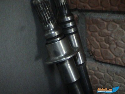

Dr.Ort писал(а):
Берешься руками за шайбу и тянешь в направлении гофры, сжимая ее. Тяжело, но... через 2-3 см покажется канавка на валу, в нее вставляется полукольцо и поджимает на том месте, до которооо дотянул.
надо кольцо туда поставить?????
СообщениеДобавлено: 10 авг 2016, 20:58
Зарегистрирован: 30 июл 2016, 22:33
Сообщения: 31
Имя: Матвей
Техника: Sea doo rx di
Кольцо вставляешь и шайбу обратно на него задвигаешь.Это типа как стартер разбирать,там тоже стопор под втулкой.

СообщениеДобавлено: 11 авг 2016, 09:06
Вот вал. Прорези видно.
вал.JPG [ 250.7 КБ | 6243 просмотра ]
СообщениеДобавлено: 11 авг 2016, 09:08
Полукольцо надо вставить в прорезь. Прорези видно?
там же резинки стоят в этих прорезях
СообщениеДобавлено: 11 авг 2016, 12:53
Нет.Не на твоем. Должно стоять полукольцо железное. У тебя точно. А резинки стоят внутри тарелки
СообщениеДобавлено: 11 авг 2016, 12:56
Зарегистрирован: 23 июн 2016, 13:22
Сообщения: 99
Техника: sea Doo GTS 1998 85 сил
да щас глянул есть там коемочка реально кольца нет у меня такого, придется наверно туда на сам вал хамутик купить и поставить, чтоб держало
СообщениеДобавлено: 11 авг 2016, 12:58
До этого ж оно то стояло. При разборе потерял? Почему течь начало?

СообщениеДобавлено: 11 авг 2016, 14:09
Это шайба,которую тебе и надо додавить посильней к графитовому кольцу.И оно крутится вместе с валом
СообщениеДобавлено: 11 авг 2016, 15:54
Сообщения: 2287
Техника: XP DI 2003
Откуда: ДНР, Донецк
и на валу тоже вращается!
СообщениеДобавлено: 12 авг 2016, 01:36
Сообщения: 2883
Имя: Валерий
Поблагодарили: 20 раз
Короче уже ктото колхозил для восстановления упругости гофры .... меняй гофру и забудь...
