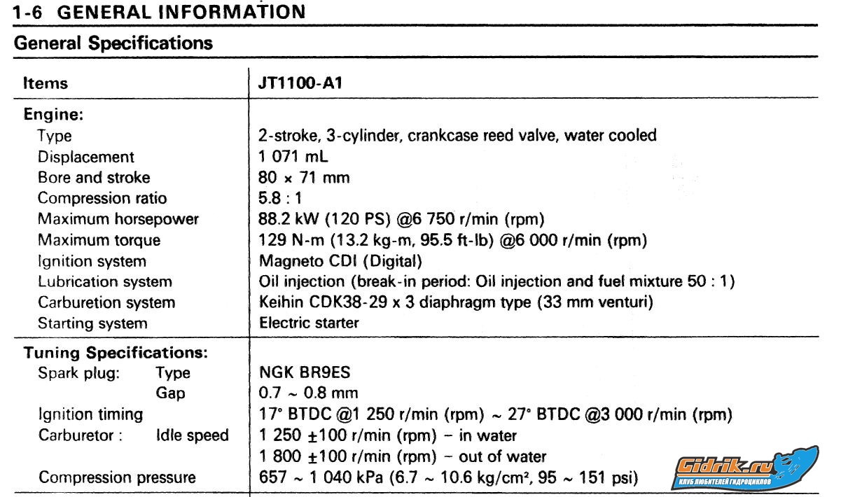

у меня на каве по мануалу написано степень сжатия 5.8:1. мне что на 80 ом можно гонять???
а если серьезно то 92 го то достаточно? а то лью 95 (((

во все 2-хтактники не больше 92го бенза лить
