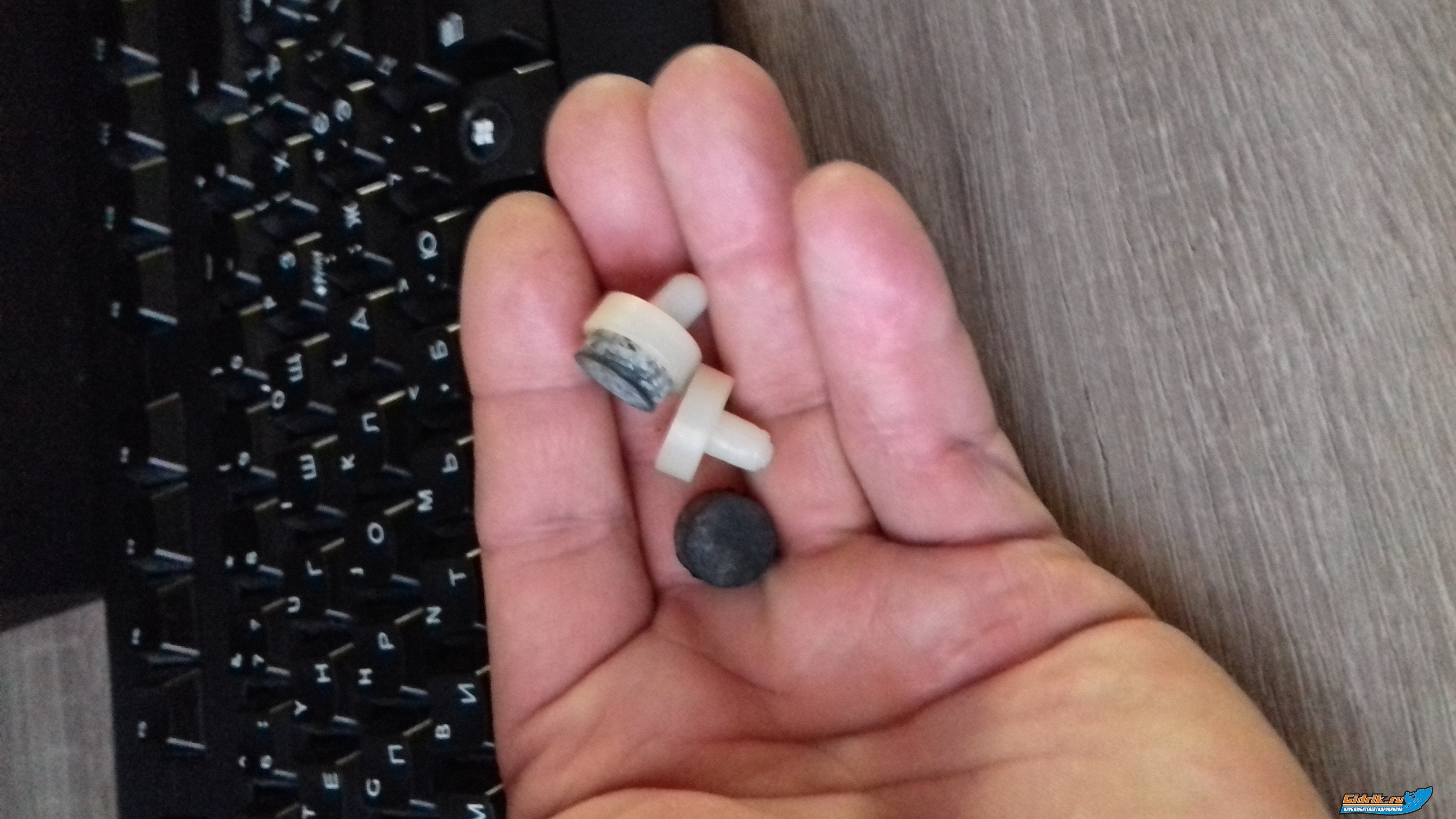

 Заголовок сообщения: Re: Уходит вал вперед в Brp XP 97
СообщениеДобавлено: 01 авг 2018, 17:44
Пётр,Анатолий-help
Это карма Игорёк. :D
Я сам только учусь :oops:
Да и чем помочь то - адрес сантехмага дать?
Вот валятца у меня с времён наших ...
Могу переслать топику - дорого :lol:
Или к токарю, со второпласта думаю в самый раз. Если речь об этом?

На валу у вас стоит железный грибок который упирается в графитовый грибок с гофрой сдвинте железный грибок в сторону водомета, на валу будет прорезь под стопорное кольцо, нужно установить это кольцо
Если я не правильно понял и у вас уходит весь вал целиком, попробуйте сдвинуть гофру на хомуте и можно чуть чуть вытащить графитовую втулку из гофры

По хорошему нужно посмотреть насколько сильно ходит вал вперед назад, и причину этого, в водомете стоит упор если его нет, водомету это не понравится
