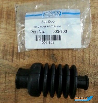

Где ещё на них запчасти смотреть? Нужно кольцо импеллера резинка на vds например.

download/file.php?id=31229 Раидер Юра.
 Заголовок сообщения: Re: Не заводится brp sea doo gsx 130
СообщениеДобавлено: 16 июн 2020, 22:10
Резинка на vts подходит от вазовского пыльника цилиндра сцепления.

Огромное спасибо! Есть идея почему теряет мощность?

http://gidrik.ru/download/file.php?id=31229 Раидер Юра.
Почём?
