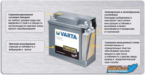

Недавно появились на авторынках новые вид аккумуляторов – так называемый гелевый аккумулятор. Принцип действия гелевого аккумулятора идентичен кислотному, разница лишь в электролите. В гелевых аккумуляторах в электролит добавлены химические элементы, которые обеспечивают ему состояние геля. То есть данный электролит находится в желеобразном состоянии.
Достоинства и недостатки гелевых аккумуляторов
У гелевых аккумуляторов немало достоинств по сравнению с обычными кислотными АКБ
Конструктивно у гелевых АКБ имеется ряд преимуществ перед кислотными:
Гелевые аккумуляторы не требуют обслуживания (корпус их запаян, какие-либо технологические отверстия отсутствуют);
В случае пробоя корпуса электролит через трещину не вытечет;
При их зарядке, благодаря запаянному корпусу, не происходит выделение ядовитых паров;
На данный момент производятся два типа гелевых аккумуляторов.
GEL аккумулятор
Устройство гелевого аккумулятора технологии GEL
Первый тип означается как GEL аккумуляторы. У этих АКБ желеобразное состояние электролита вызвано добавлением в него двуокиси кремния. Данные аккумуляторы обладают большим циклическим ресурсом. В некоторых случаях GEL аккумуляторы способны выдержать до 800 циклов заряда-разряда без потери энергоемкости.
Второй тип гелевых аккумуляторов обозначается как AGM аккумуляторы. У этих батарей электролит тоже используется кислотный, но сам электролит находится в специальном сепараторе, сделанном из стекловолокна. Данный сепаратор удерживает в себе электролит, чтобы он не мог растекаться. Этот аккумулятор полностью безопасен от паров, поскольку он удерживается в порах сепаратора и дальнейшем снова используется в химических реакциях. Данные АКБ способны выдержать цикл заряда разряда свыше 400 раз.
ВИДЕО: ГЕЛЕВЫЕ АККУМУЛЯТОРЫ DURACELL И ИХ УСТРОЙСТВО
Рабочие положительные качества гелевых аккумуляторов таковы:
Большой цикл заряда-разряда этих батарей, следовательно, и большой срок службы – 10-12 лет;
Не обязательная срочная подзарядка АКБ после глубоко разряда. У этих батарей не произойдет осыпание пластин электродов в случае глубокого разряда без быстрого восстановления заряда, как это бывает у обычных кислотных батарей;
Если батарея простаивает без работы, потеря энергии у данных АКБ происходит значительно ниже, чем у кислотных. Потеря энергии бездействующего АКБ за год – примерно 20%.
Это все, конечно хорошо, но в гелевых аккумуляторов есть и недостатки, причем существенные.
Первым недостатком является их чувствительность к напряжению заряда. Напряжение, подаваемое на гелевый аккумулятор должно быть не больше 14,4 вольта. При превышении этого значения происходит необратимое разрушения желеобразного электролита, если просто сказать – то электролит тает и восстановить его будет невозможно. А поскольку у многих авто диапазон напряжения в бортовой сети составляет 13-16 вольт, то применять гелевые батареи на них не рекомендовано.
Вторым недостатком является чувствительность гелевого электролита к низким температурам. При значительном снижении температуры электролит еще больше застывает, что приводит к снижению его показателей в два и более раз. Так что при сильных морозах этот АКБ может силовую установку авто и не запустить.
Также эти батареи очень «бояться» короткого замыкания. Даже незначительное и кратковременное кратковременное замыкание может полностью испортит батарею.

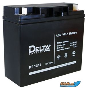

А чем плох такой аккум? Он AGM. Цена ему 1500 руб.
Отработал 2-3 года - выкинул, купил новый. Зато всегда новый и свежий аккум.
Кто юзал его активно отпишитесь.Так то он для бесперебойника,в характеристиках написанно максимальный ток 250а в течении 5 сек.Бывают моменты когда крутить нужно гораздо больше 5 сек
СообщениеДобавлено: 19 янв 2017, 18:52
стоял такой на 255. притащил его из США вместе с гидром. Сначала я был удивлен, о способности его провернуть 255...но он отработал месяц без нареканий...
