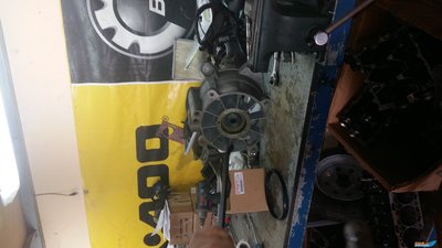

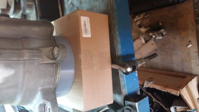

СообщениеДобавлено: 10 май 2016, 05:02

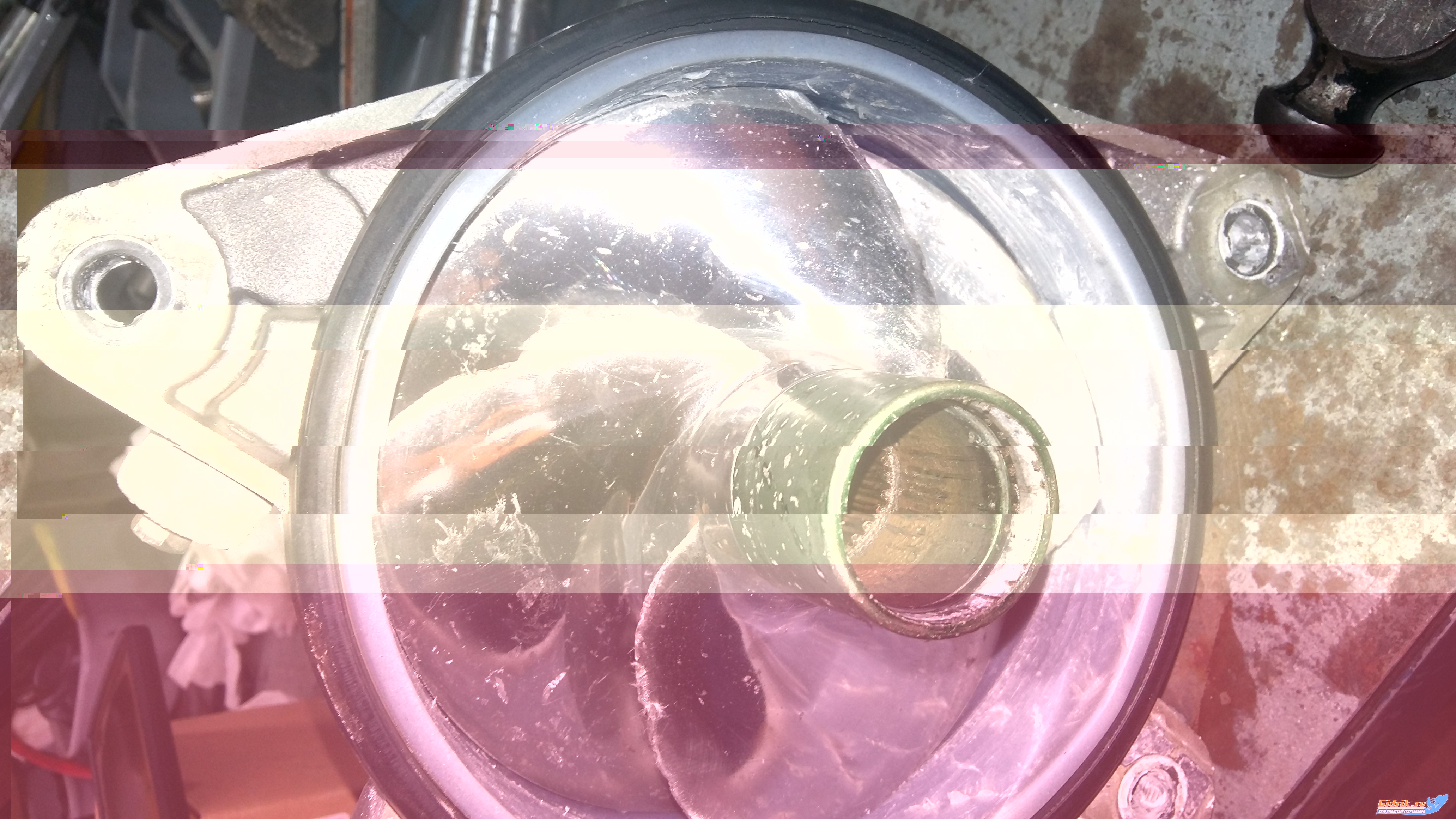

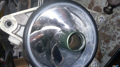

снял водомёт открутил конус 3 болта шестигранник 5 мл там увидишь вал винта шестигранник 12 мл вставляешь деревяшку между корпусом и винтом и откручиваешь винт ... визуально проверяешь винт погнут..? полирнуть надо? выровнять...?

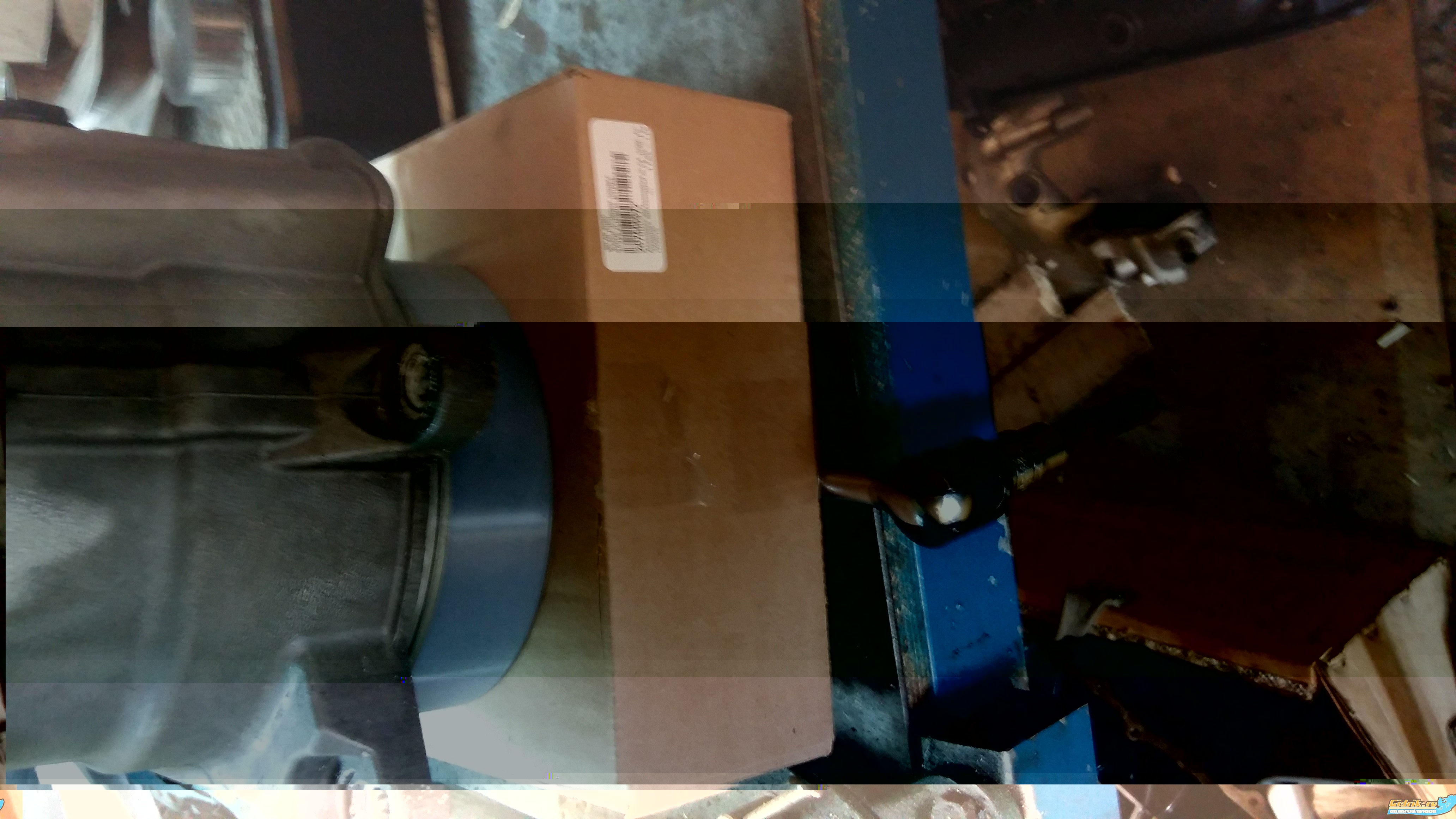

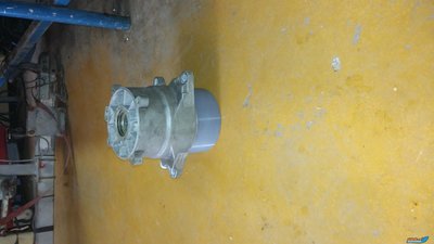

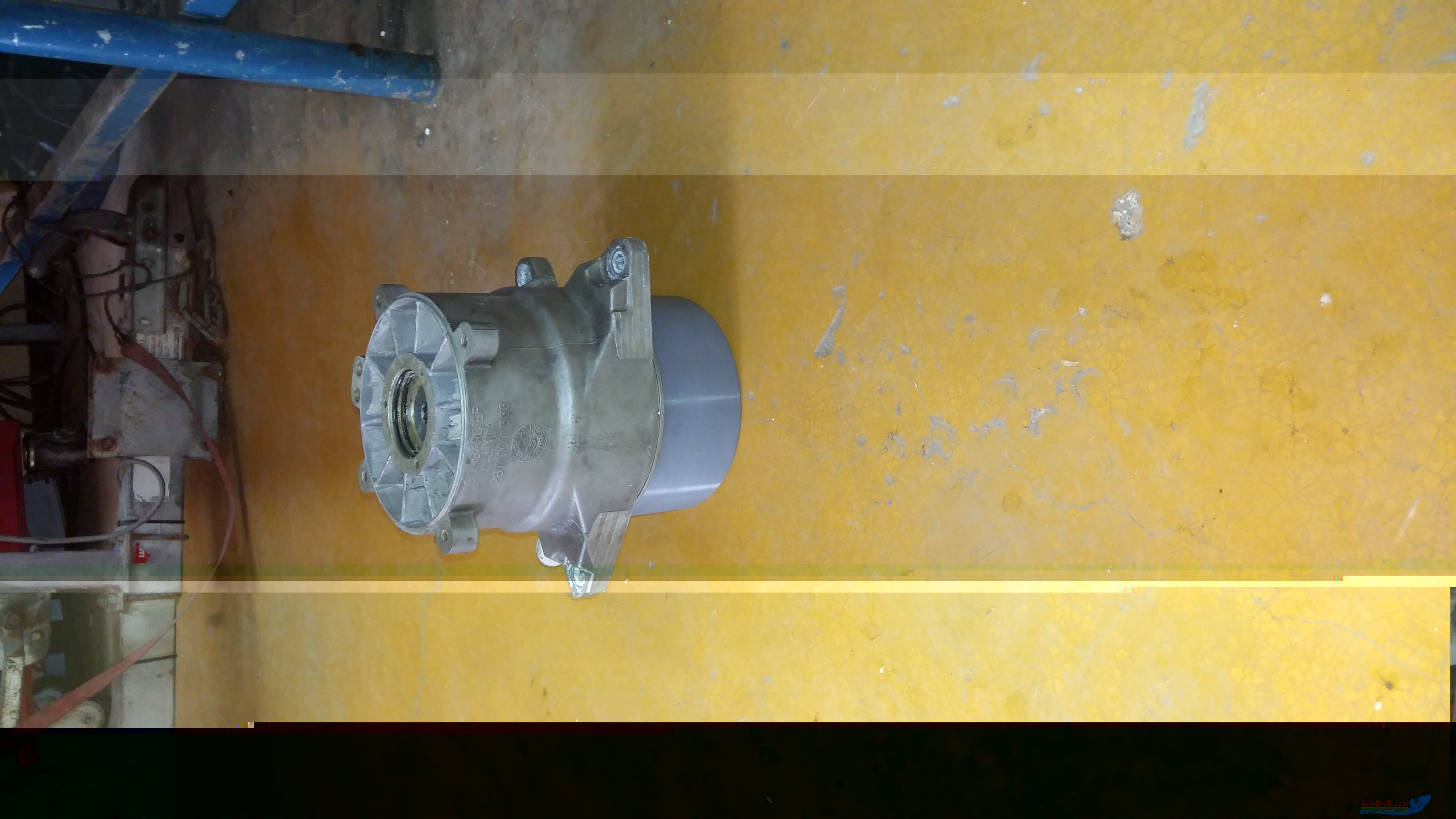

Корпус водомёта в тиски кривым ломиком или загнутой большой плоской отвёрткой выбиваешь старый вэринг-кольцо... если оставил задиры на корпусе сними их наждачкой...
новое кольцо немного больше в диаметре и на краях есть фаски...поставь его на ровный пол сверху поставь корпус водомёта так чтоб он ровно лежал на кольце и резким ударом ноги сверху ты садишь кольцо на 3-4 см в корпус водомёта и потом постукивая корпусом за 3-4 удара пресуешь кольцо до конца... сборка в обратной последовательности....
какой нах холодильник или жидкий азот.... вы в своём уме...?
водомёт собран!-наносишь на зубья вала смазку любую та что под рукой мы немецкой густой пользуемся и вставляешь всё чудо на место если набрасаешь СМАЗКУ В ШЛИЦА ПРОПЕЛЛЕРА ГРАМ ТАК ЧТОБ ПОЖИРНЕЕ БЫЛО ТО ВАЛ ВЫДАВИТ ПОЛУКОЛЬЦА НА ДВИГЛЕ И ПОПАДАЛОВО ШТУК НА 200 000
СВЯЖИСЬ Я ПО ВИДЕО ТЕБЕ ОБЬЯСНЮ...
кстати кольца серые....
20160510_112414.jpg [ 1.51 МБ | 6850 просмотров ]

СообщениеДобавлено: 11 май 2016, 14:31
лисс писал(а):
какой нах холодильник ..
Обычный холодильник,древниу советский,стоит в гараже для пива. На ночь положил в морозилку кольцо,корпус водомёта в тепло. Утром вставил кольцо легко и просто без всяких запинываний ногами и молотков. Кольцо было черное,гидрик помоему ХР. Тема эта есть на форуме сноумобайл.
