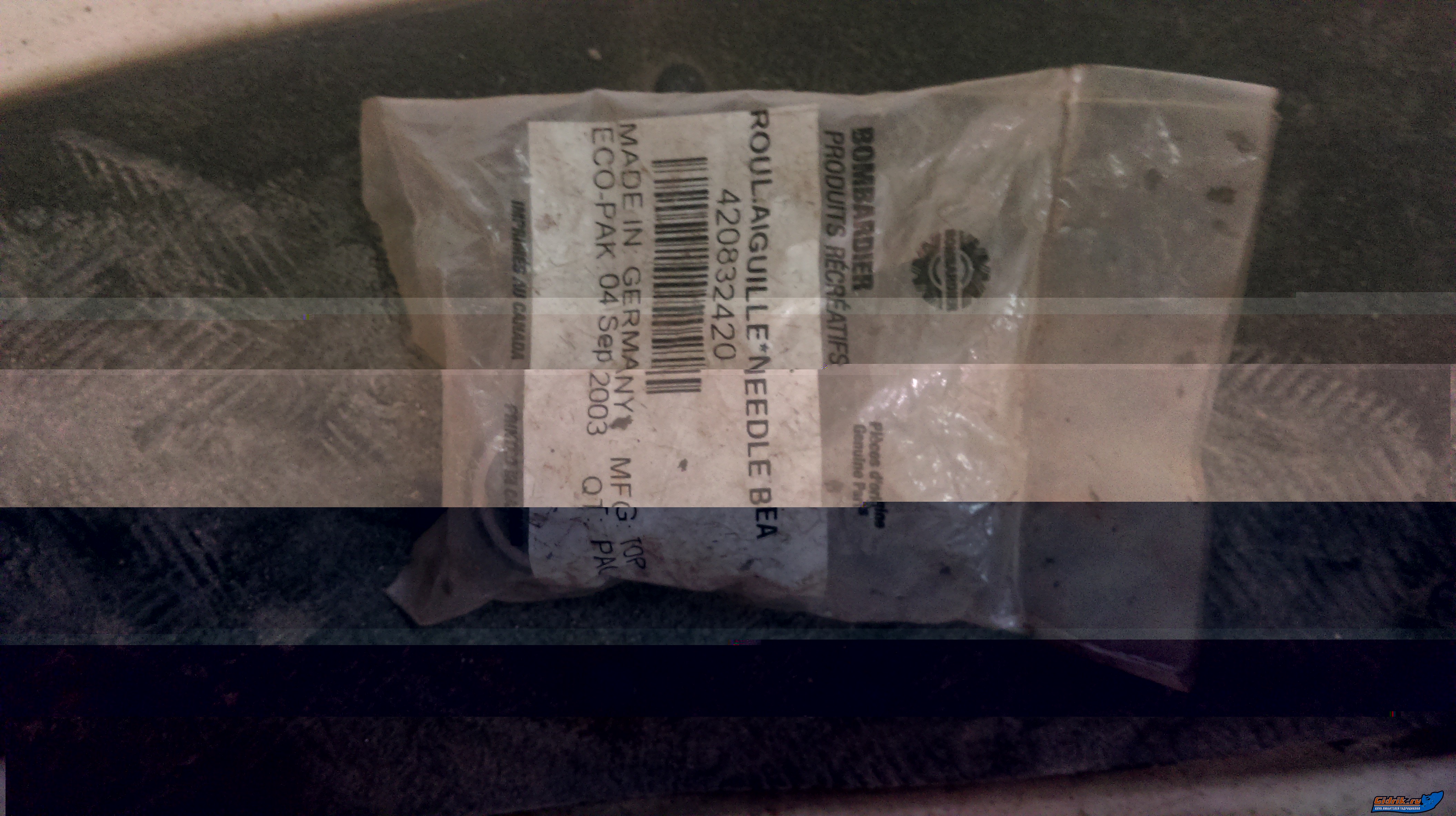

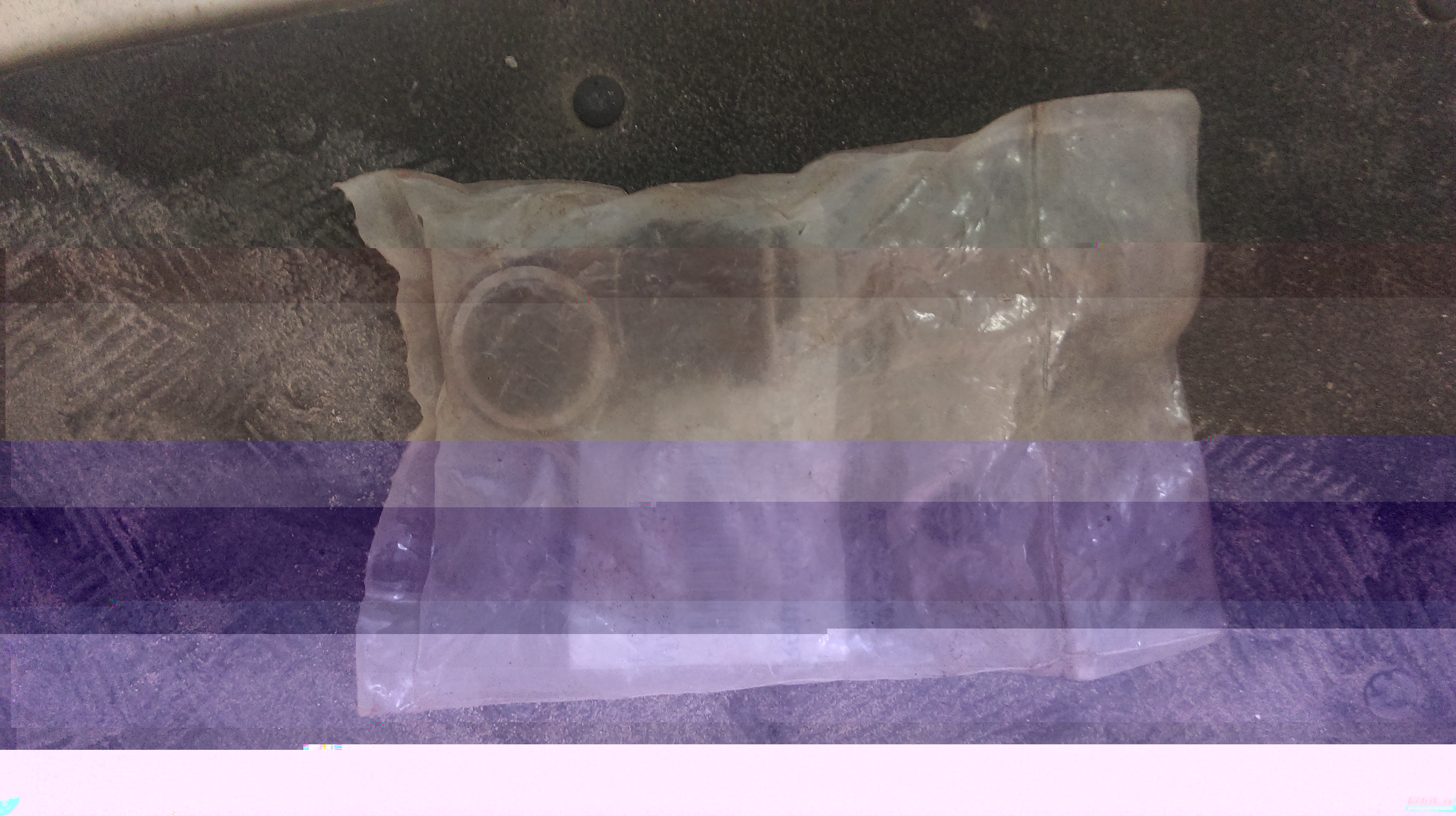

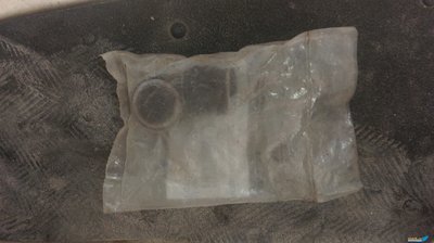

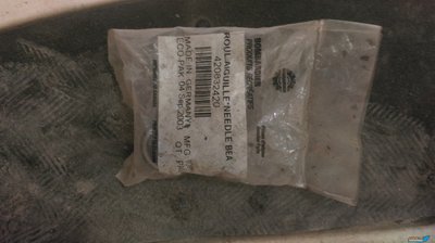

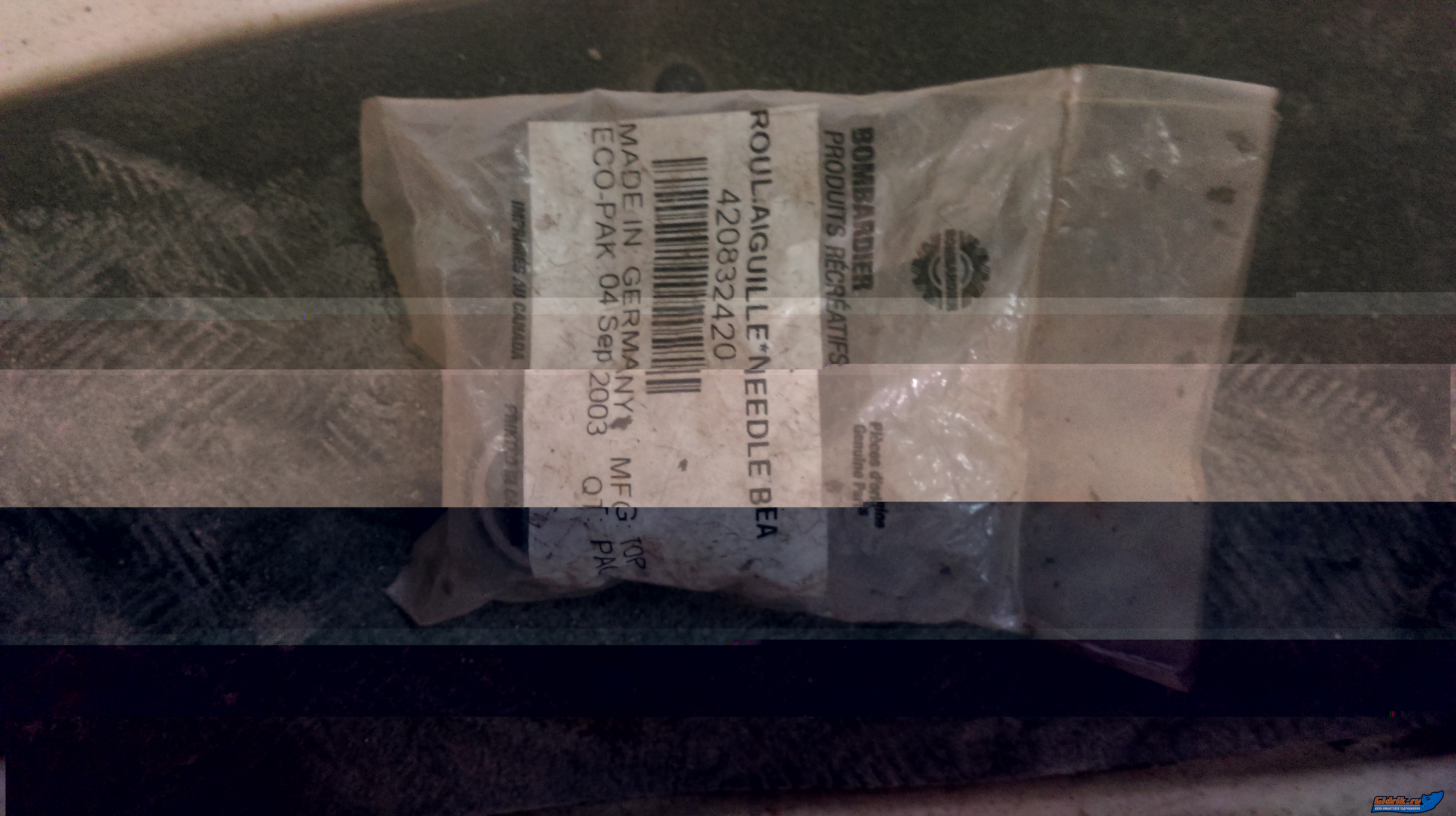

СообщениеДобавлено: 27 мар 2016, 10:21
подшипники ориг..787,717моторы, верхние шатунные.по 2000р за один.бу-живые,пол цены от нового.
IMAG1145.jpg [ 1.94 МБ | 10640 просмотров ]
IMAG1146.jpg [ 1.76 МБ | 10640 просмотров ]
