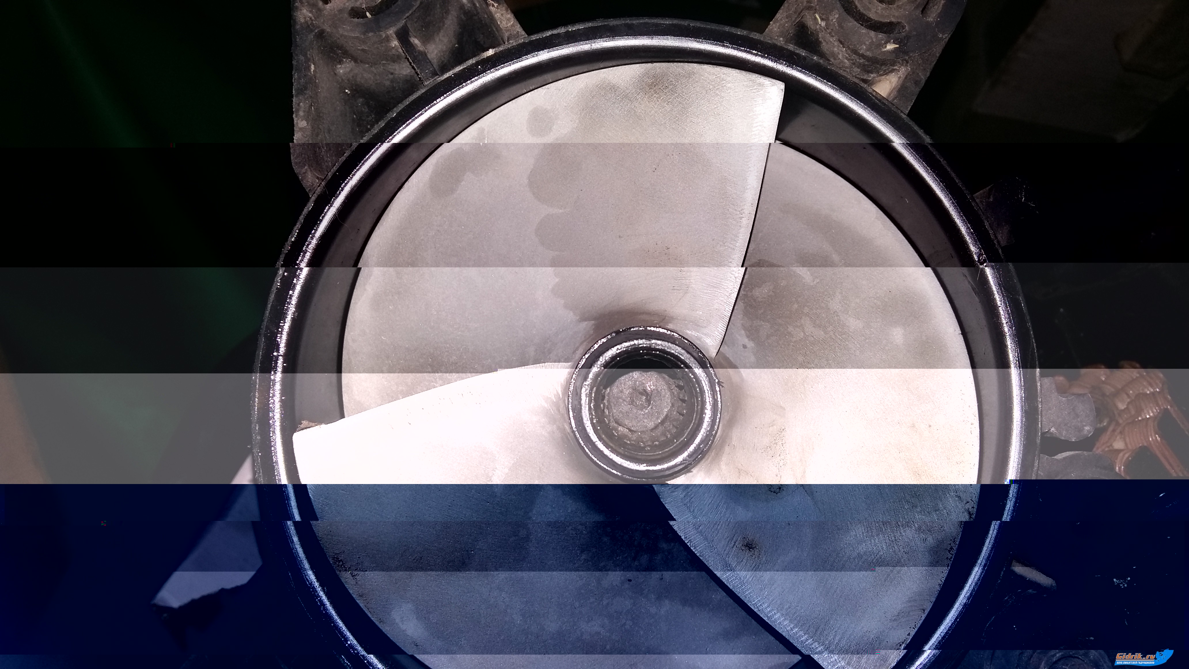

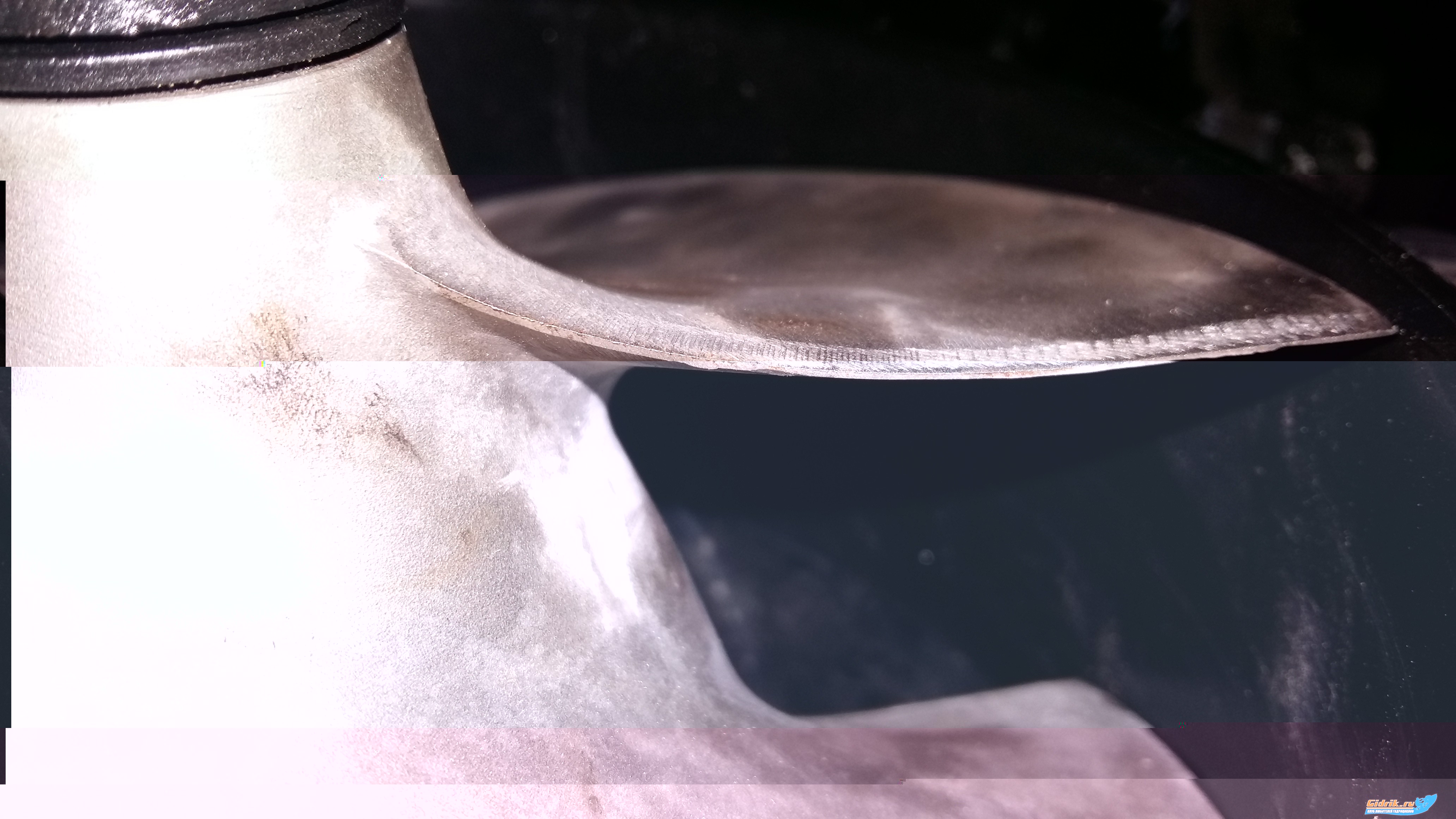

есть токарь? откручивай импелер измеряй диаметр и втулку точи из бронзы меди аллюминия нержавейки... что под рукой есть...0.1 мм где цеплять будет подправь... проточи винт чтоб ровный был если он побитый то ничего ты несделаешь или нужен отремонтированный или чистый ...ремонтировать нужна наковальня разводной ключь горелка молотки и АРГОНЩИК
ЭТО РОДНОЙ С ДИАЙКИ... РЕДКАЯ ФИРМА УГОЛ ЗАГИБА ДРУГОЙ... ФОРМЫ ДРУГИЕ ... НА ИБЕЕ ИНОГДА ЕСТЬ...
Комментарий к файлу: Отскукан отшлифован и пескоструй

токарь не проблема, на осень запланирую эту работу.
Постараюсь завтра зазор щупами промерить, даже интересно сколько.
