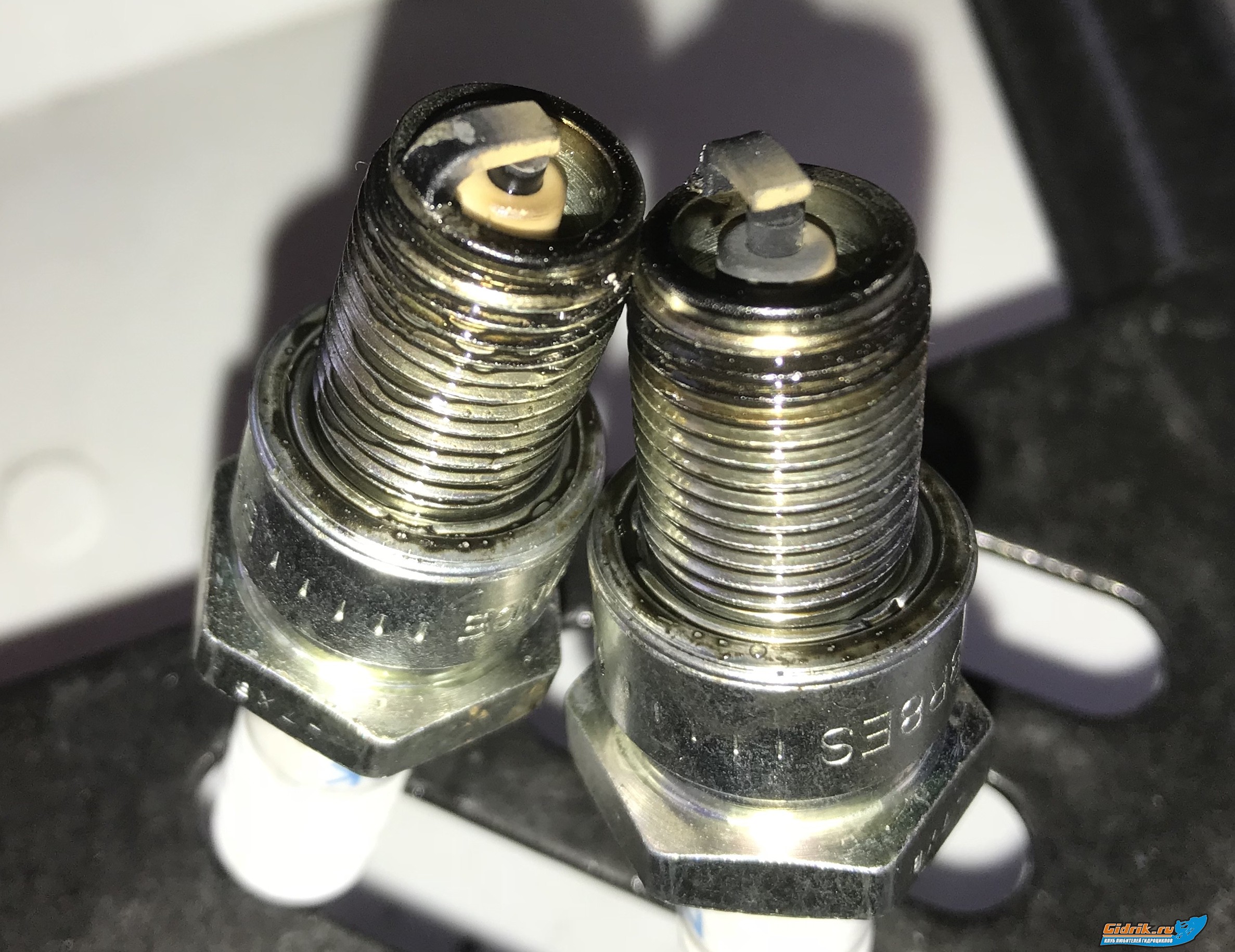

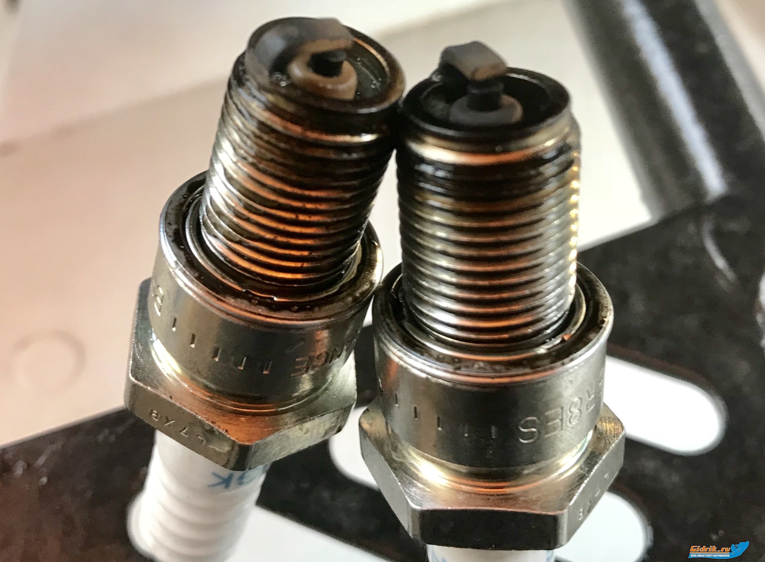

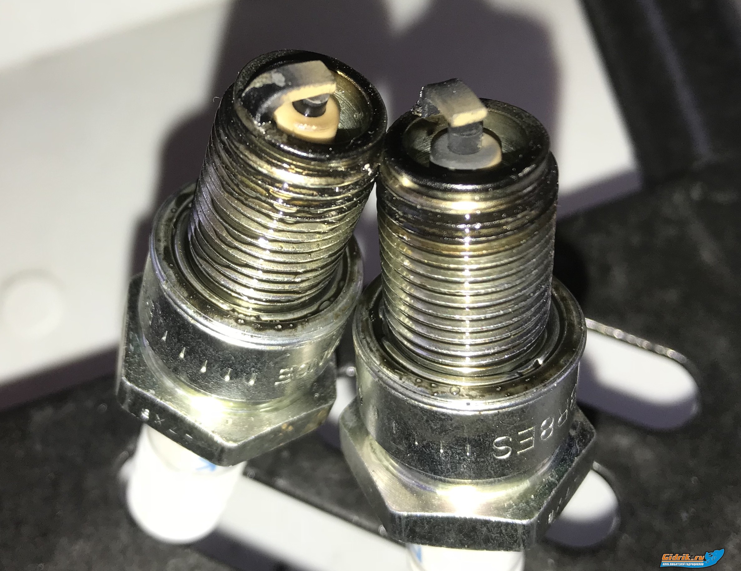

Просьба прокомментировать нагар на новых свечах после 30 минут работы двинателя на оборотах выше среднего.
 Заголовок сообщения: Re: Троит двигатель XP 97г.в. Rotax 787
СообщениеДобавлено: 05 авг 2018, 19:35
Зарегистрирован: 29 июл 2018, 15:32
Сообщения: 99
Техника: Sea-Doo GTX LD IS 260 2011 и RXP-X 260 2012
Откуда: Владимирская область
Фото со вспышкой и без

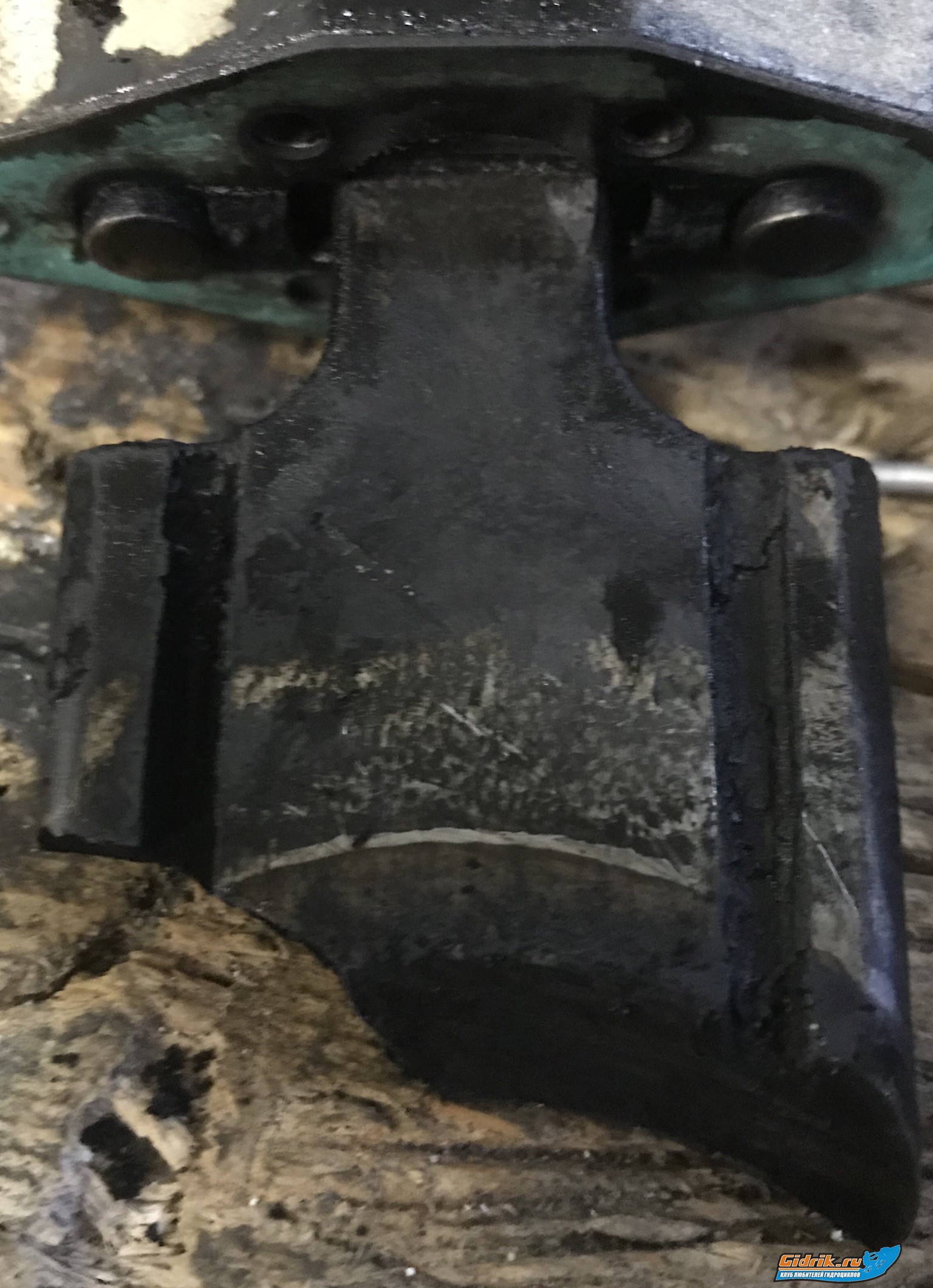

Заслонка рёв клапана есть у кого нибудь?
Левая я бы сказал отлично для получаса наката! Так как выше средних это уже 3/8 - 1/2 открытия дроссельной заслонки, где в работу уже включаются настройки бензовоздушной смеси винтом (H), но это суждение нагара свечей уже после переходной зоны работы карбюратора, (L) другие задачи, до этих режимов работы карба! Бак бы выкатал на всех режимах) потом можно и судить по точнее!
а куда кусок делся?в цилиндр упал?
Думаю, это произошло у предидущего владельца, так как через отверстие видно поршень и он поцарапан и не поврежден. Так же на сломе лопатки большой нагар.
значит-повезло.нагар конкретный,мыть и чистить всё.это же ,что должно было произойти??кто откусил кусок клапана? :?

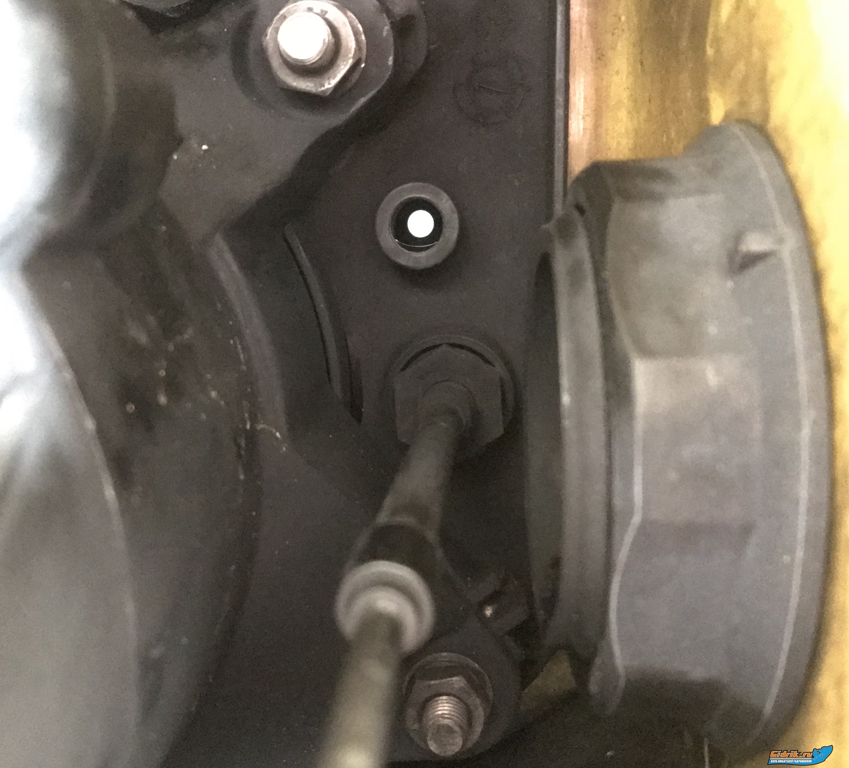

Ещё один вопрос к знатокам или владельцам такого же мопеда. Сегодня в районе водомёта увидел скозную дырку. Подскажите это нормально или там должна быть какая то заглушка?
Не знаю и видимо никогда не узнаю. Заказал новую лопатку. Спасибо

СообщениеДобавлено: 06 авг 2018, 19:09
с правой стороны только один тонкий шлаг,через тройник на цилиндры.
СообщениеДобавлено: 06 авг 2018, 19:12
если все соединения правильны,то отверстие нужно заглушить.
