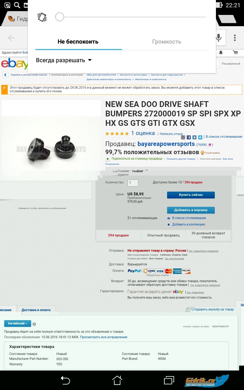

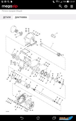

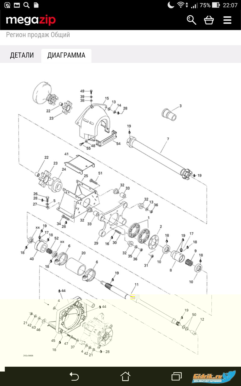

Всем привет! Подскажите чем можно заменить вот эту резинку, под номером 12. На ебей стоит от 500,но доставка от 2400!
Может создать тему по аналогам запчастей.

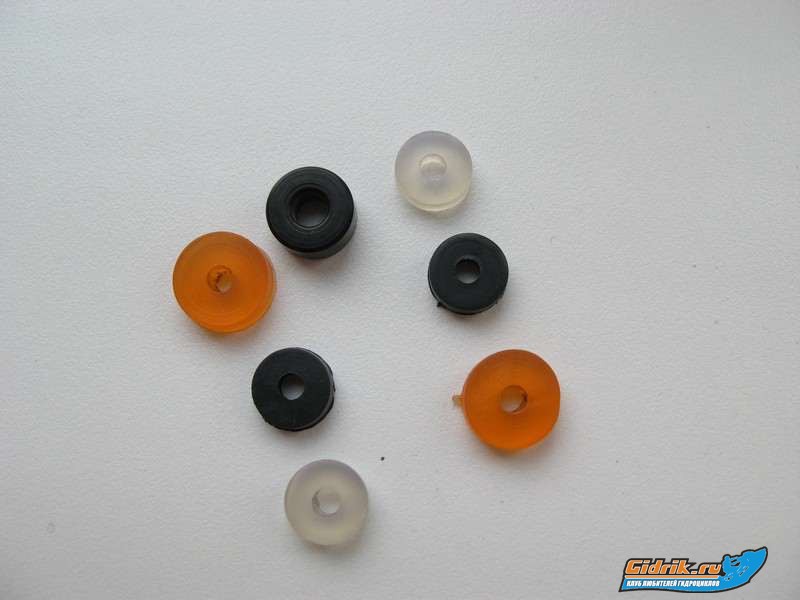

это резиновый демпфер. я на предыдущей гидре заменял сантехнической прокладкой, самая маленькая с малым отверстием.

+100,вообще по барабану поставь как ЖЕНЯ.это чтобы звона не было и шлицы в маховике и на вале в нужном месте работали.а еще графит будет лучше прижиматься.

Я понял, парни всем спасибо!
