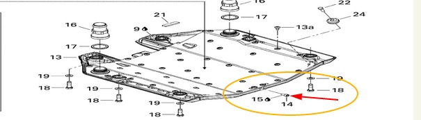

вот отседава вытекает антифриз что делать?
Без имени20160914073032.jpg [ 29.07 КБ | 4594 просмотра ]

Прочёл тему... Чего за мастера у Вас? Полный пиз%№ц... Винт закрути!!! Это отверстие сливное, когда антифриз меняешь, откручиваешь шестигранником, показанный тобой винтик, и он сливается.
