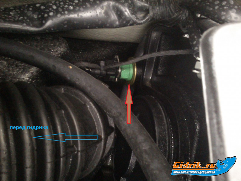

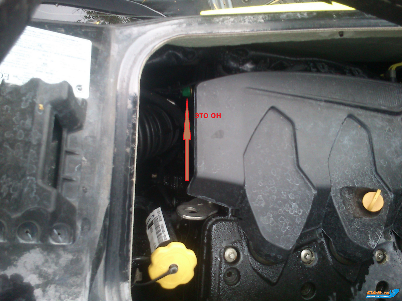

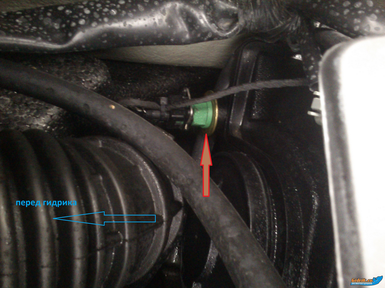

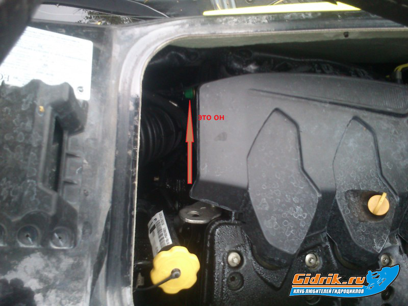

Датчик стоит спереди двигателя, вкручен в впуск ной колектор.
У него юбка под разем синего цвета

вот фото с датчиком (у меня он зеленый):

при подключении диагностического компа к гидру, он покажет температуру. У меня выявили тем, что на прицепе в совершенно остывшем состоянии он показывал 95 градусов.
Симптомы были такие: заводишь, бодрый старт, а спустя от 20 до 30 сек. гидр высвечивал ошибку и пищал. Обороты падали до 6500 и выше не поднимались. Заглушил-завел - все заново....

Igor60";p="45981 писал(а):
Значит они у них разные
ты имеешь в виду цвет? Я точно видел на RXT тоже зеленый... Я думаю цвет не имеет значения.
СообщениеДобавлено: 28 авг 2012, 13:32
Сообщения: 363
Имя: Ник
Откуда: Cаратов
цвет значения не имеет, имеет значение номер на самом датчике, у меня например на впуске на выпуске и на системе охлаждения двигла все три одинаковые и голубого цвета...у официалов мой датчик 5000р. стоит, а в екзисте я за 174 р. купил...вот вам и разница, так что снимаешь его, списываешь номер в магазин автозапчастей :)

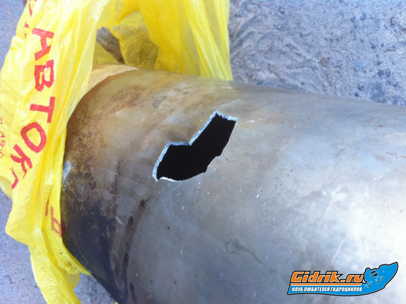

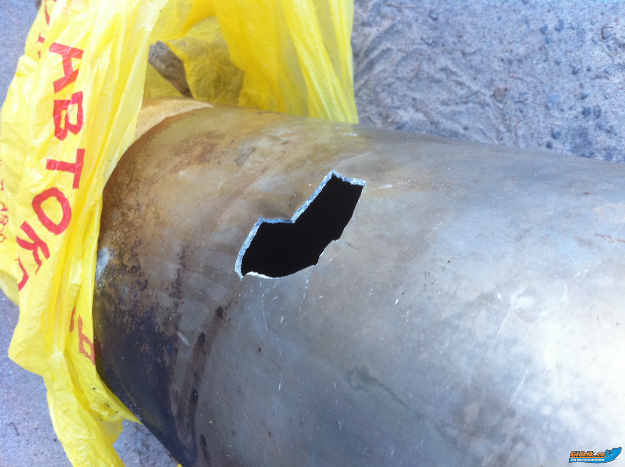

Все решил свою проблему! (наверное) В результате ватербокс оказался пробит! :o как это? не понятно! И это после того как он постоял у официалов недельку, когда меняли ремкоплект турбины!

Поэтому и грелся, поэтому и вода в гидре, поэтому и конкретный перегрев! Что думаете? Кстати есть у кого нибудь ватербокс?
СообщениеДобавлено: 28 авг 2012, 20:09
Anton_ARH";p="46026 писал(а):
Кстати есть у кого нибудь ватербокс? %)
Есть
Тока я смотрю у тебя он весь оплавленный-проверь резонатор
Да и вообще весь выхлоп прощупай...
СообщениеДобавлено: 28 авг 2012, 20:48
Зарегистрирован: 11 июл 2012, 12:45
Сообщения: 90
Откуда: Архангельск
Резонатор? Пардон не грамотный-а где он? Оплавиллся только кожух на ватербоксе и датчик температуры прославился!(
