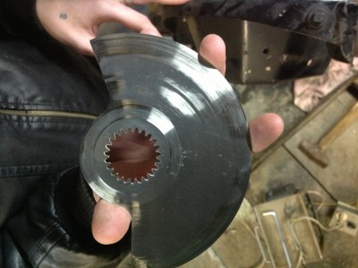

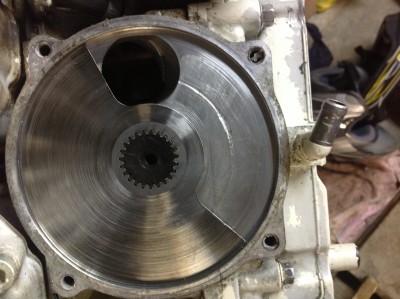

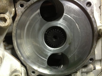

Итак, после вскрытия видим следующее....как лечится? и лечится ли.... :(
IMG_0033.JPG [ 1.31 МБ | 12648 просмотров ]
IMG_0037.JPG [ 1.24 МБ | 12648 просмотров ]
IMG_0038.JPG [ 1.24 МБ | 12648 просмотров ]
 Заголовок сообщения: Re: Буксует водомёт
СообщениеДобавлено: 19 мар 2013, 23:57
заводиться на воде нормально? если нормально - можно не париться...
а вообще в сервисмануле все это есть...

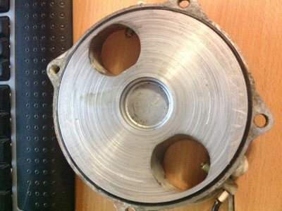

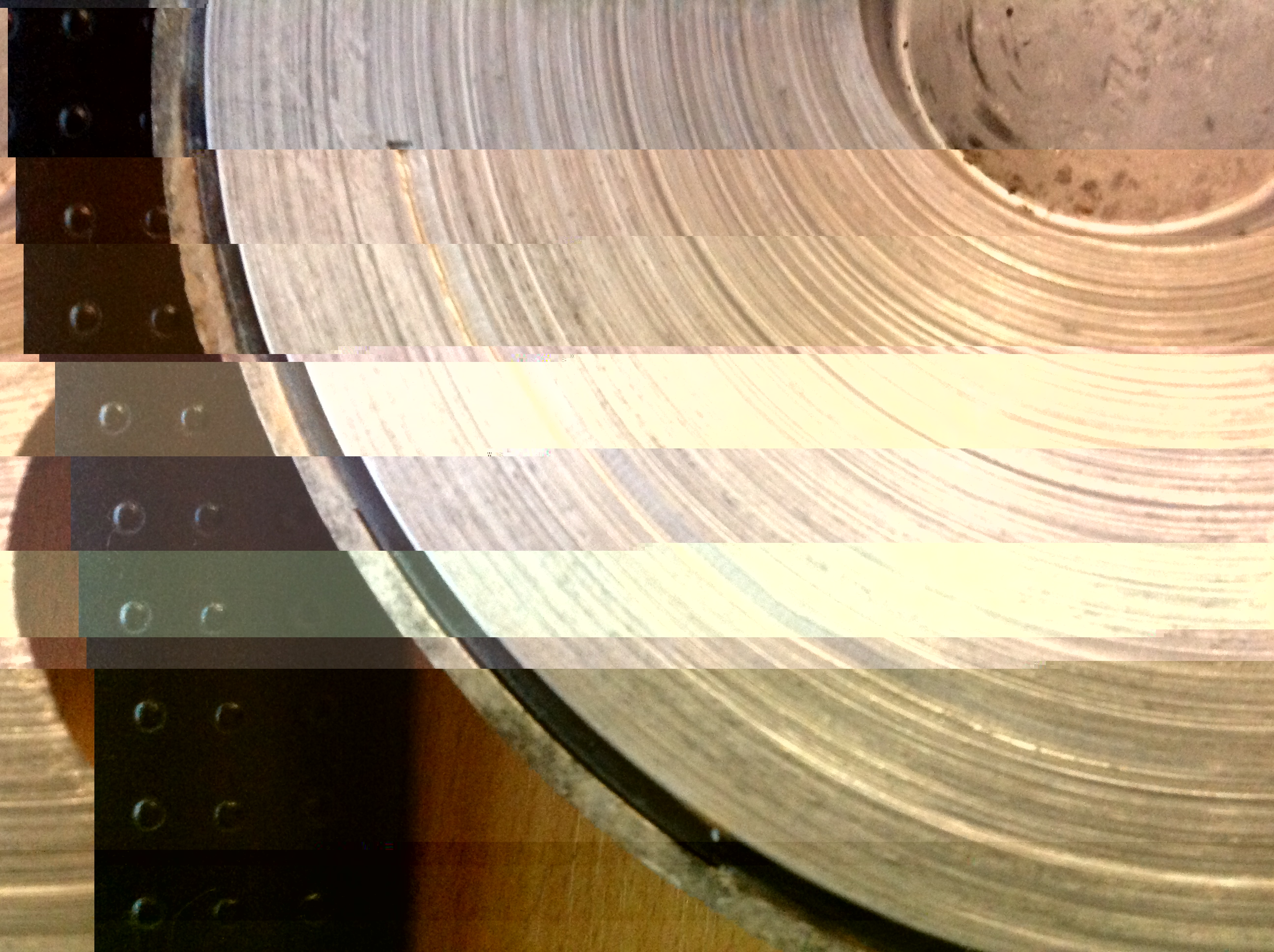

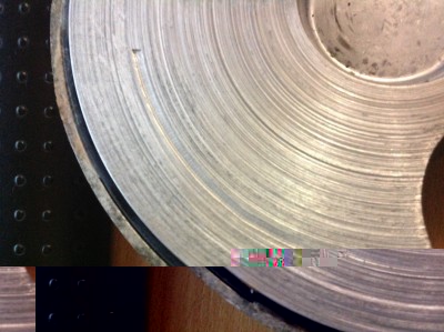

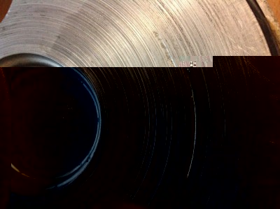

в том то и дело, что в воде не заводится, я поэтому и разбираю. вот еще фото крышки:
IMG_0039.JPG [ 1.62 МБ | 12643 просмотра ]
IMG_0041.JPG [ 1.86 МБ | 12643 просмотра ]
IMG_0040.JPG [ 1.52 МБ | 12643 просмотра ]
СообщениеДобавлено: 20 мар 2013, 00:57
Херово
СообщениеДобавлено: 20 мар 2013, 01:27
тогда точить... как написанно и нарисовано в сервисмануле...

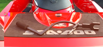

СообщениеДобавлено: 20 мар 2013, 01:37
fatra3x писал(а):
чтоб не кричали резинка не зажата у подшипника двигателя просто топорщитца...

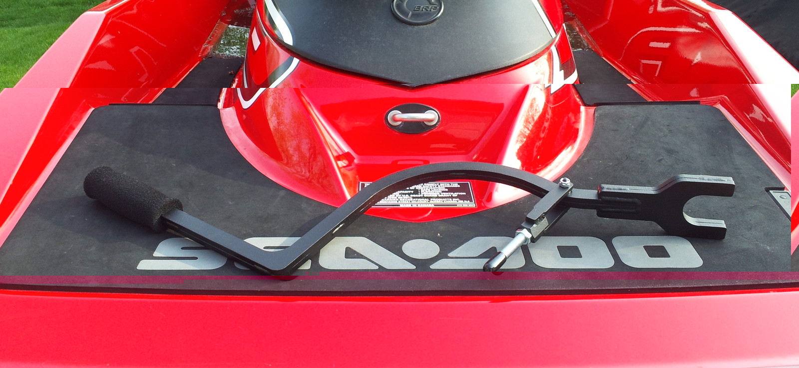

Гы...а турбинку скинул.... :crazy: , чтоб не мешалась? А вот у некоторых спец ключа нет или куй вытащищщщ...закисла :(
Цитата:
А заепись если оно отвернетсмя на воде?
не отвернется-оно в обратку крутится...
о! глянь!!
Верю, что догадаешься с первого раза
$(KGrHqR,!pgE9eG3UgLcBPiyfFZI8!~~60_57.JPG [ 279.01 КБ | 12635 просмотров ]
А, если не сложно, какая страница в мануале? нашел только как зазор определить
СообщениеДобавлено: 20 мар 2013, 12:44
стр 03-07-3
манул 212 100 048 за 1997г.
Код:
The amount of material over tolerance must be
removed from the rotary valve cover seating sur-
face.
Also cut the O-ring groove the same amount to
keep the 1.0 ± 0.03 mm (.039 ± .001 in) depth be-
tween the bottom of the groove and the seating
surface.
Remove burrs on the edges of the seating surface
and O-ring groove.

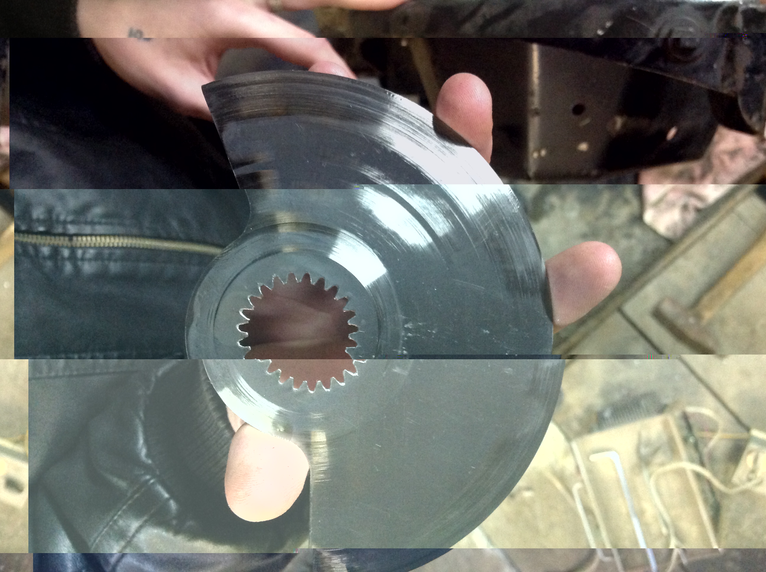

точится крышка - правая картинка... впринципе на кардинатно-расточном можно и картер проточить... (в мануле написанно, что картер "востанавливается в заводских условиях")
Комментарий к файлу: правая картинка
Снимок-3.png [ 131.05 КБ | 12613 просмотров ]

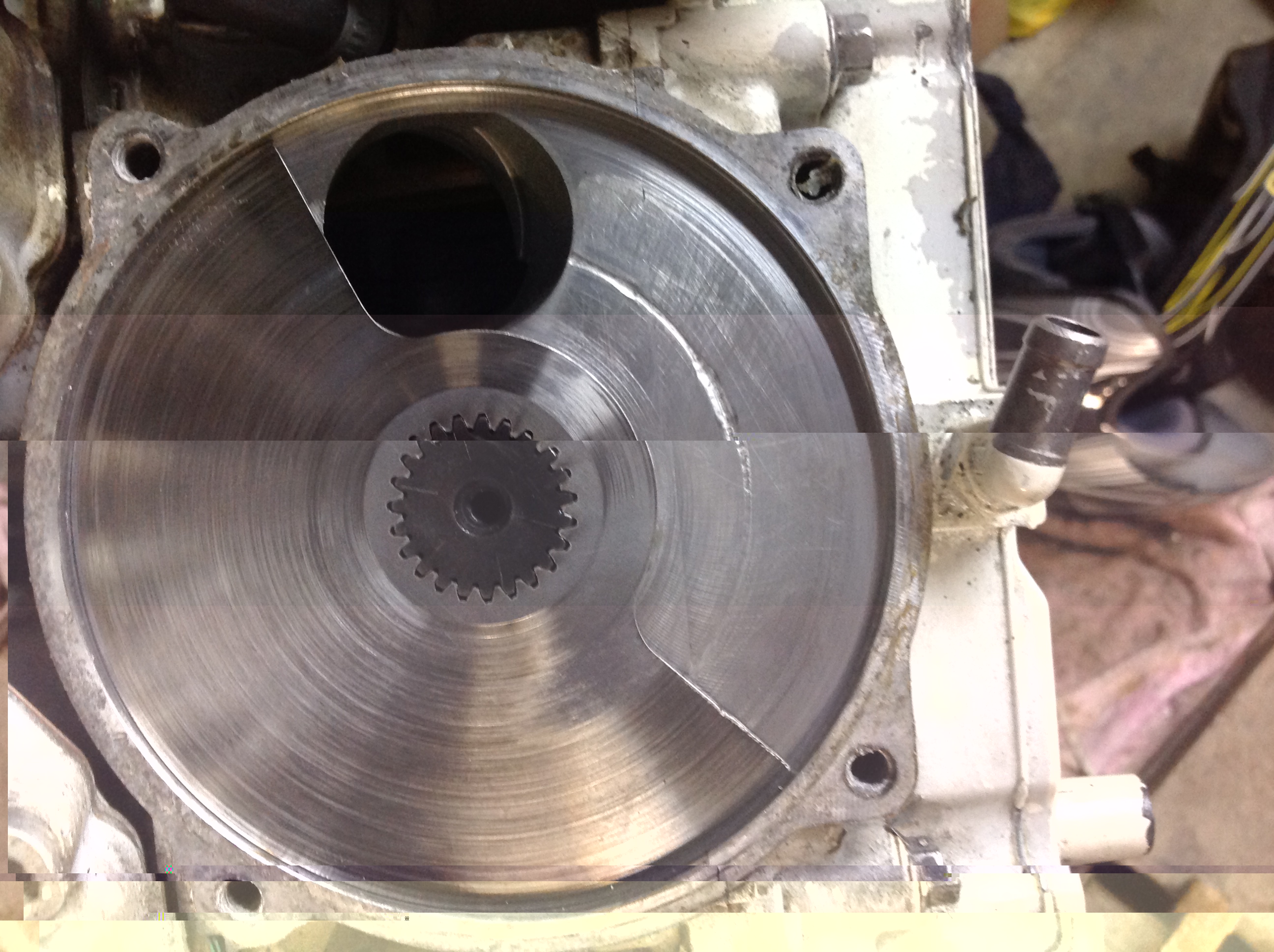

Всем привет!
Наконец-то мне проточили двигатель, крышку, поставили новый золотниковый клапан. Заменил часть прокладок, двигатель собрали. Планирую приступить к установке его в корпус гидроцикла. Пока не нашел на форуме, сколько масла надо залить в маслосистему (масляный насос отглушен), то есть,в масляный бак и в масляную ванночку коленвала?
Так же, в поддержание темы скажу, что сразу после установки двигла начинаю обратно устанавливать привод после его основательной перетряски и замены большинства прокладок, подшипников и самого вала. Надеюсь, после этого уйдет проблема пробуксовки водомета.
