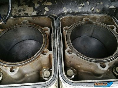

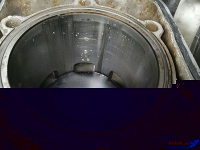

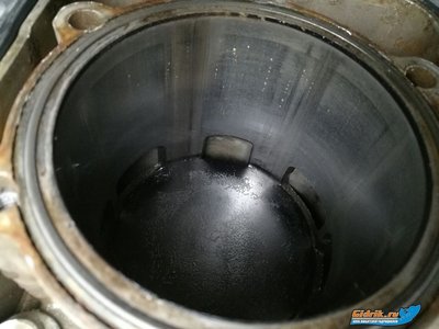

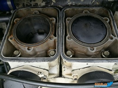

Я с похожими задирами 2 сезона откатал, и еще не понятно сколько до меня ездили.
СообщениеДобавлено: 20 окт 2016, 08:57
Kos писал(а):

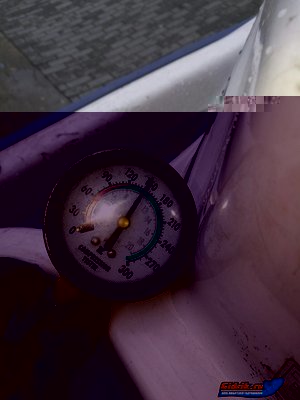

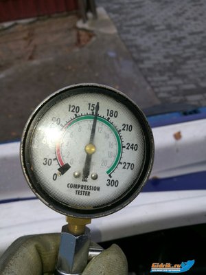

Компрессия можно сказать ровная
катай и не парься,это не задиры...так поцарапано)))
