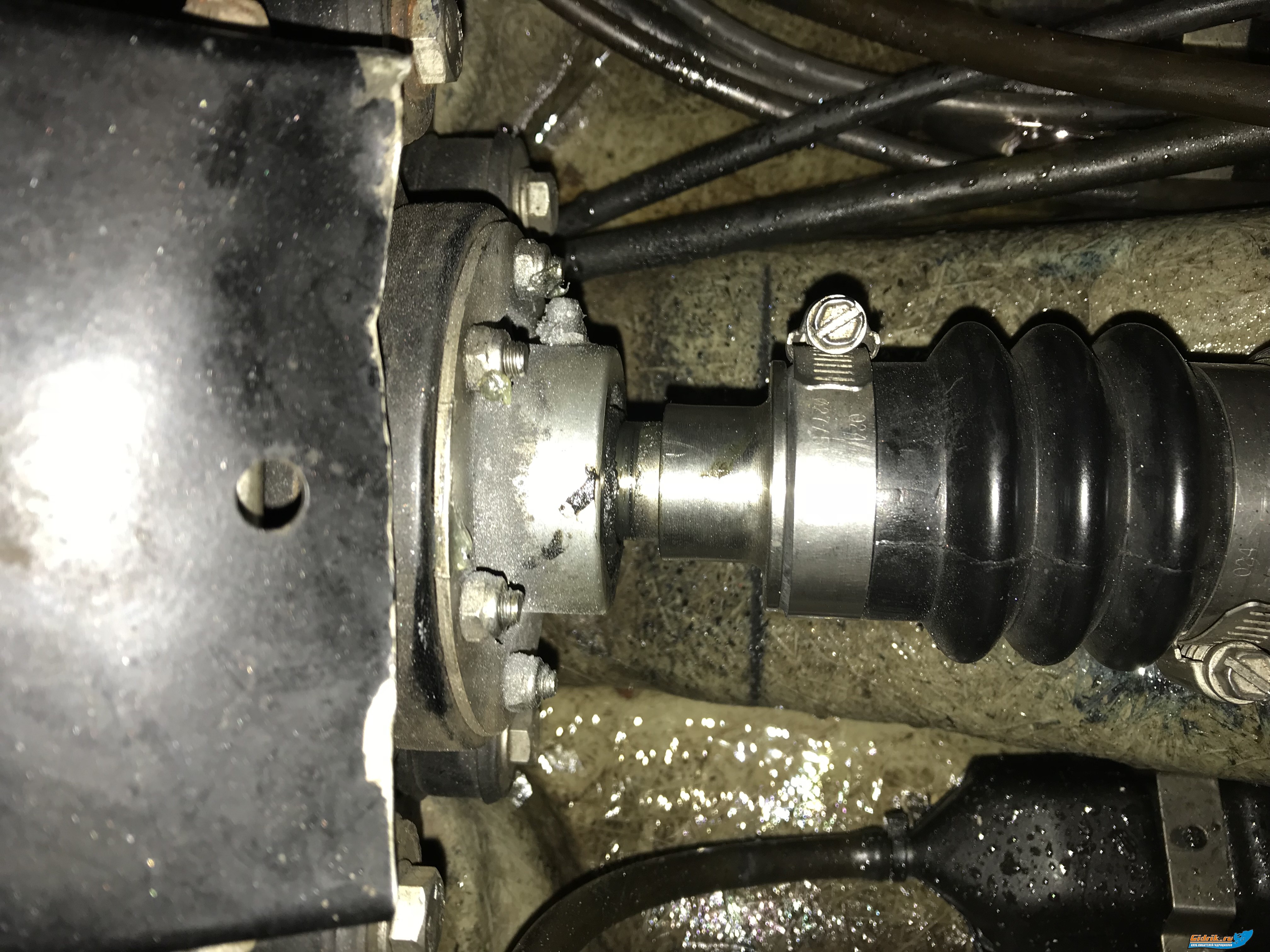

После поездки этот вал очень горячий, думаю градусов 50-55. Это нормально?
C3C0BED0-1B2D-4885-804E-BECFB9B557FE.jpeg [ 1.96 МБ | 6578 просмотров ]

Карбоновое кольцо почти стерто, поменяй его. А так да, вал будет нагреваться из-за трения карбонового кольца об обойму. Я свой вал охлаждаю путем ныряния под воду :) Кстати проверь подшипник и обнови смазку тавотницей.

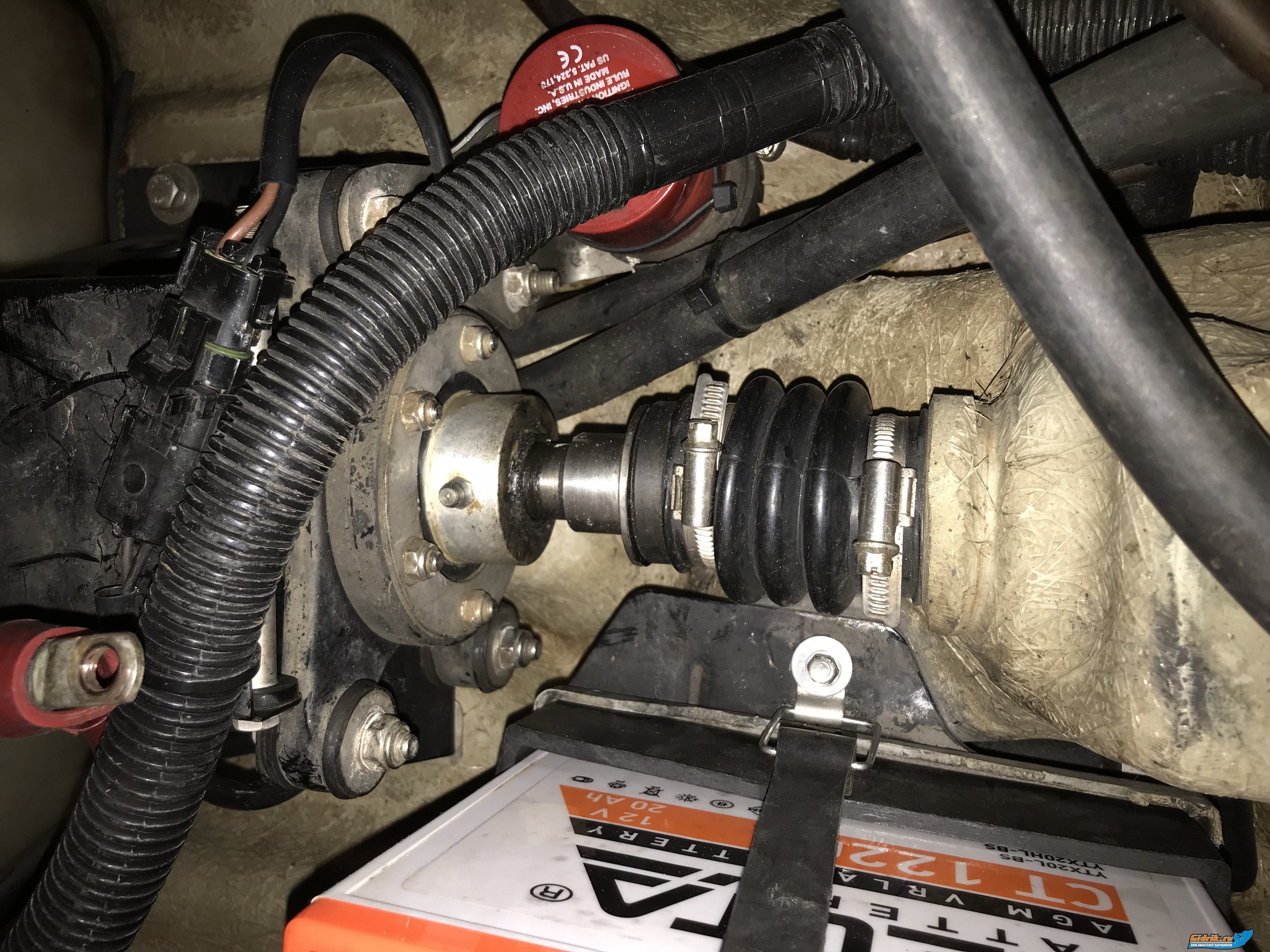

Вот какой толщины должно быть карбоновое кольцо
11DEB8CF-9D97-4EE9-87D8-725E1380DD6D.jpeg [ 2.36 МБ | 6543 просмотра ]
а оно там есть?чё-то не видно его вообще.
Возможно и нет, тогда понятно откуда нагрев, трение об резину :)))

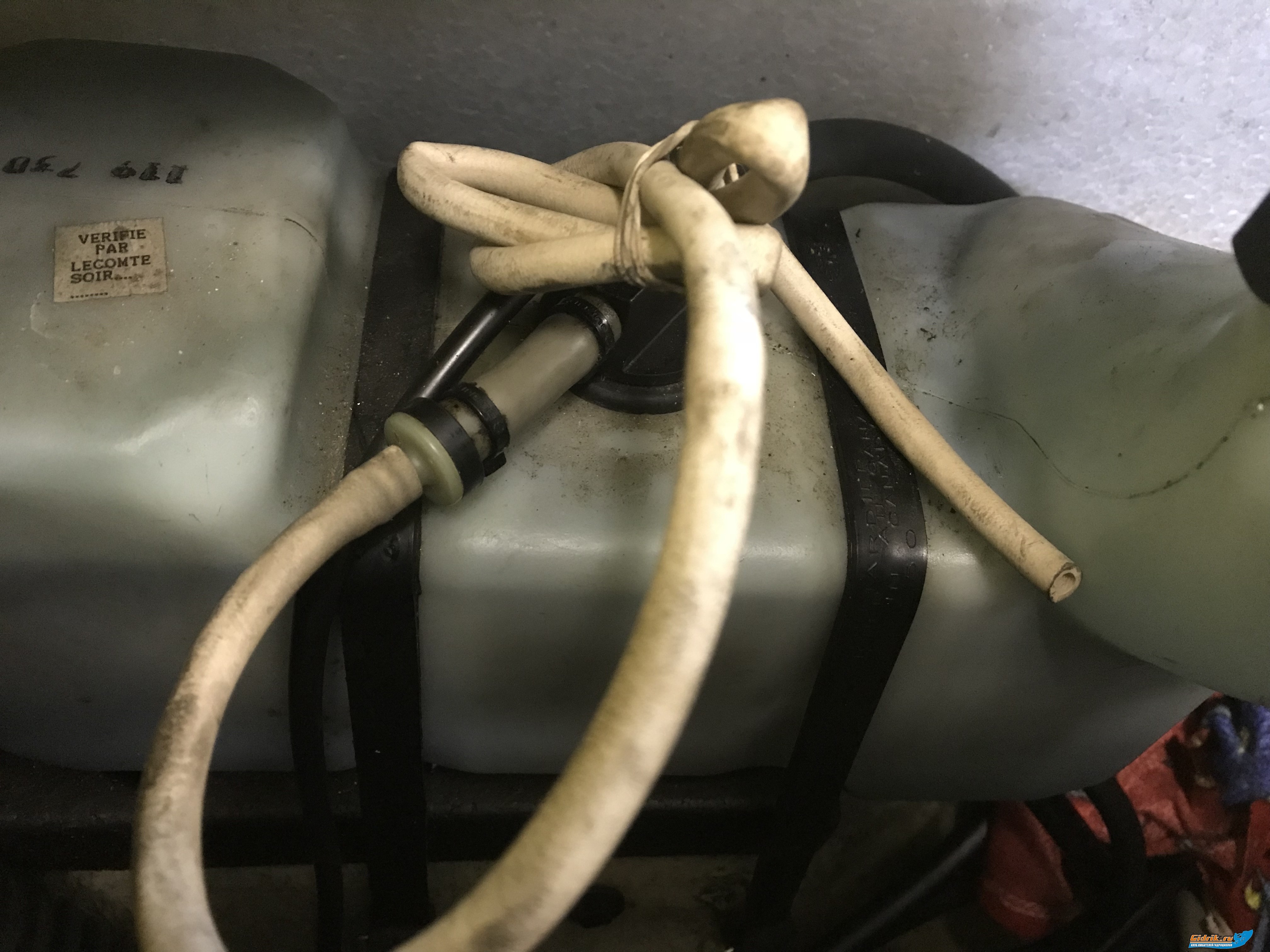

Всем привет. Благодарю за ответы.
Следующий вопрос от новичка, куда подсоединяется шланг идущий от маслянного бочка ?
BA58B6CA-BD3C-40AC-9090-6AE4517CC4C7.jpeg [ 1.6 МБ | 6487 просмотров ]

это вопрс из цикла...а кто знает,сколько будет дважды два? :)

В мануале не нашёл куда подсоединяется этот шланг. Возможно это сапун, и его надо проложить на всю длину шланга вниз. Но он точно не должен быть так смотан и болтаться около бочка.

если все соединения правильны,то отверстие нужно заглушить.
Игорек так оно открыто или закрыто? сфоткай затычку бо там резьбы невидно как то
там 3 шланга это 1-ый маслоносос, что дозирует под карбы, 2-ой клапан, 3 (по толще) подшипник, но работает он или нет? может, не зря отключили и доливают масло непосредствено в бак
прооверить можно, при наличии масла в бачке на холостых заведеном моторе от трубочек выходящих, после насоса - масло - должно выделяться, медлено по капле, еще он должен быть выставлен по метке

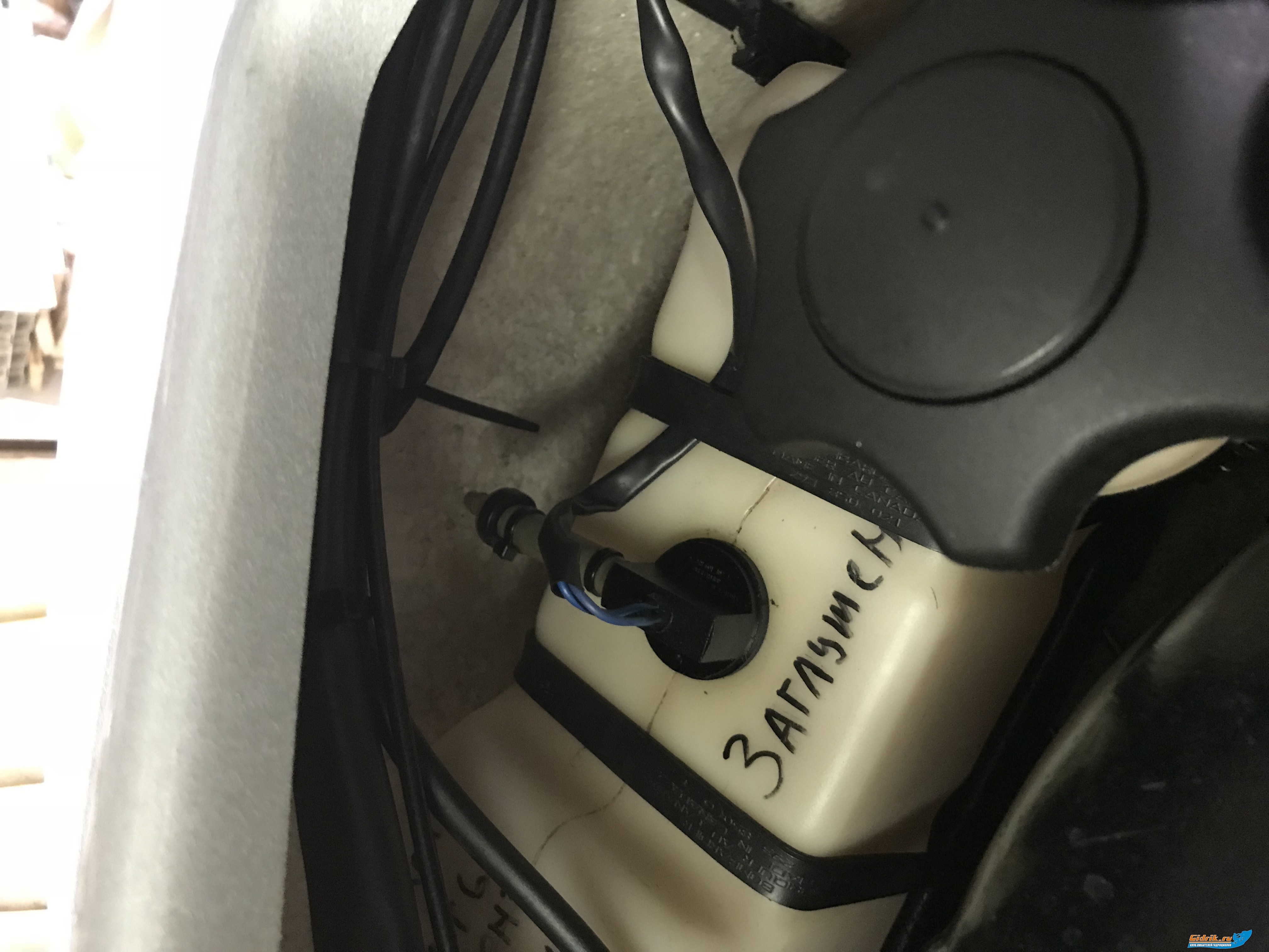

У меня вот так, но маслобак отключен, сам мешаю смесь.
08434B6E-C35C-4FDA-B782-4E6523B1E8D6.jpeg [ 1.44 МБ | 6427 просмотров ]

масло вместе с бензином - смесь агресивней нежеле по отдельности имхо
может по этому и миновали карбы, трубки

Ничем не агресивней, просто премикс надежнее как то
