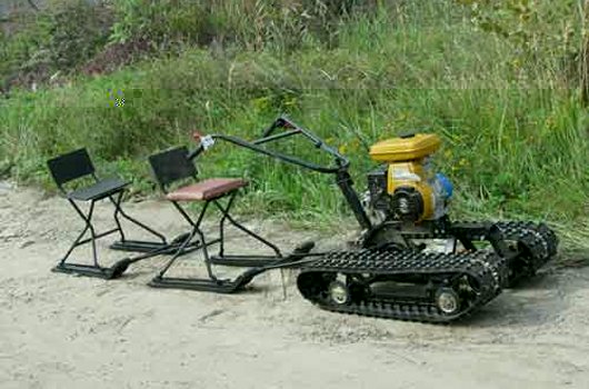

Romany писал(а):
мотособаку с 2т двиглом
а это что такое?

[img][img][/img][/img]
Комментарий к файлу: вот такаяя техника
nocategory_snegopristavka_dlya_motobloka_5.jpg [ 51.76 КБ | 4261 просмотр ]

Вот как раз про мотособаку в теме про ХР 787 ещё не поговорили 8)
