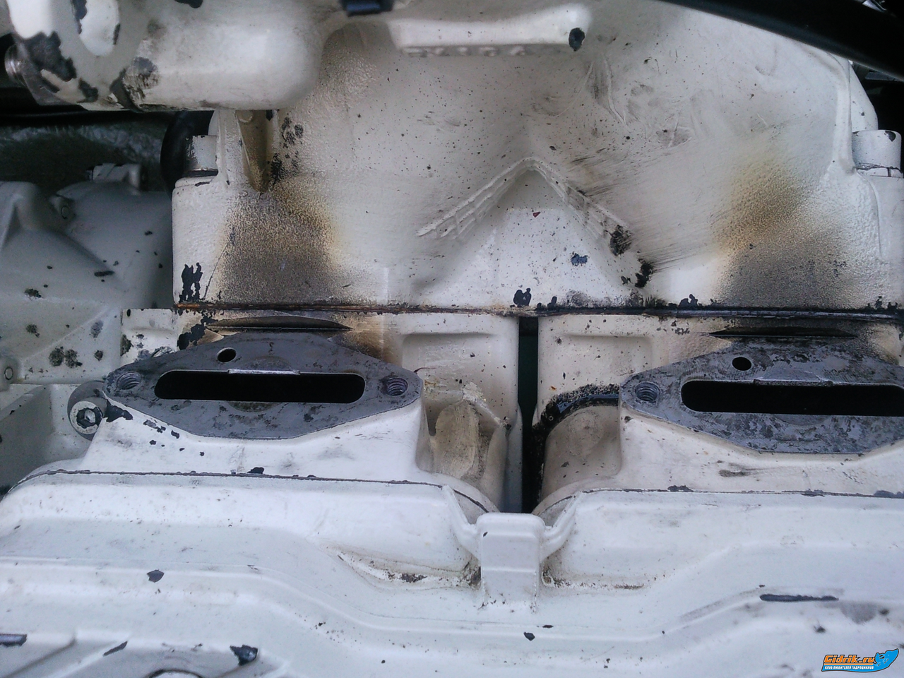

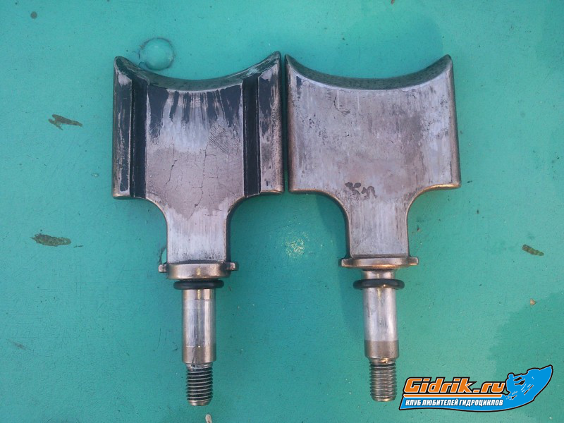

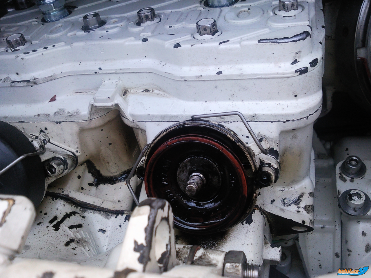

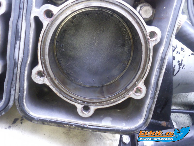

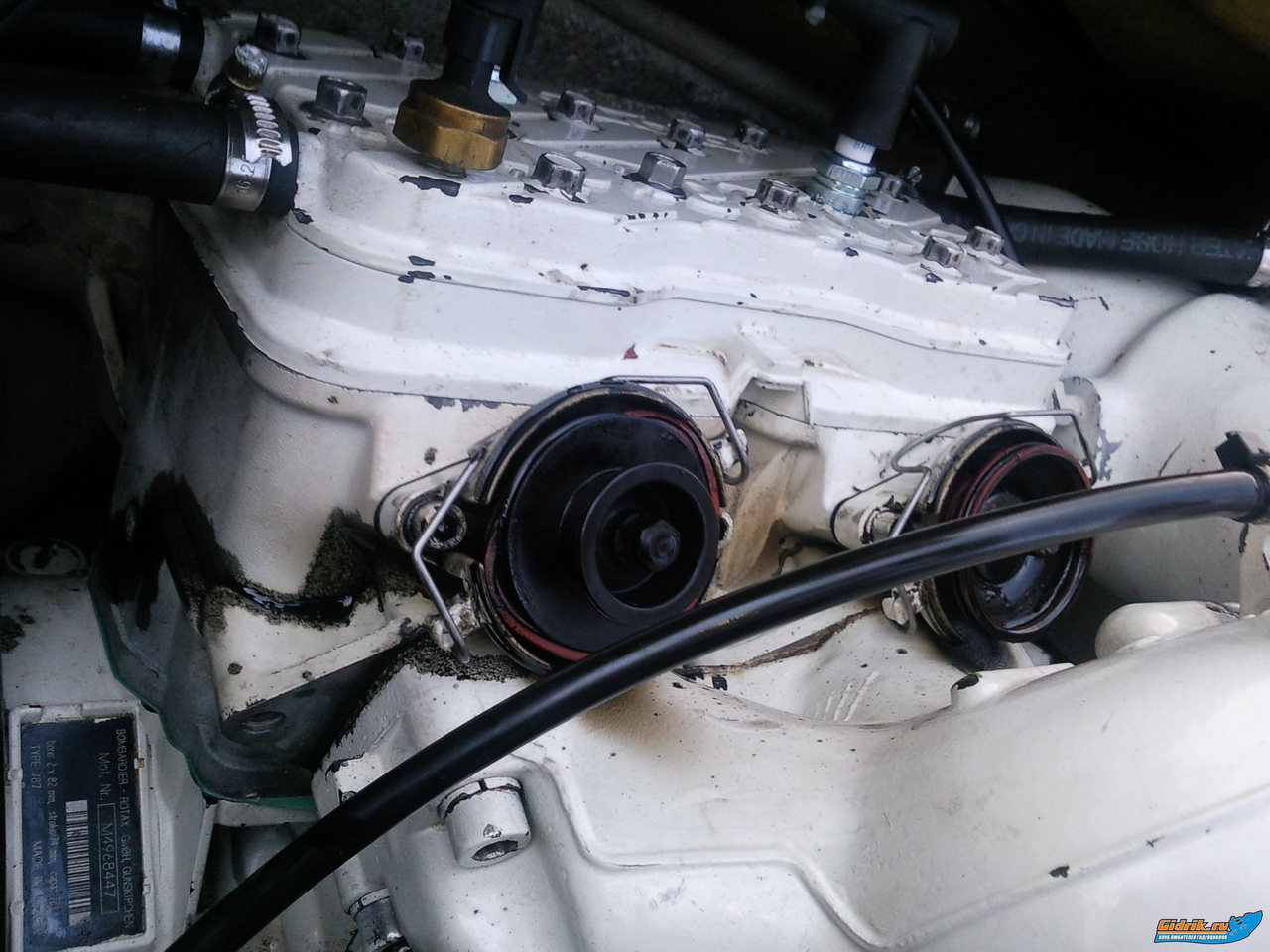

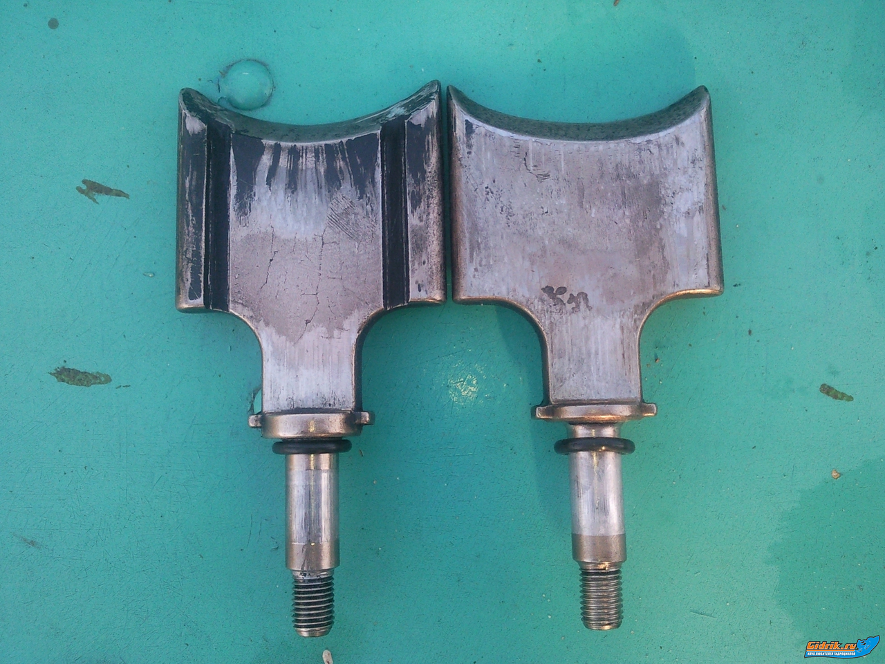

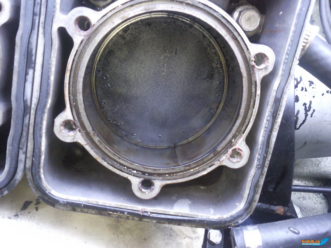

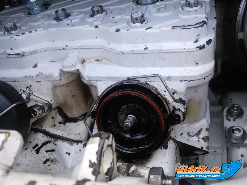

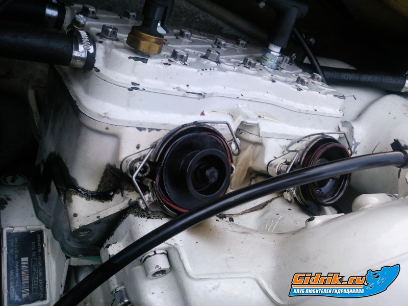

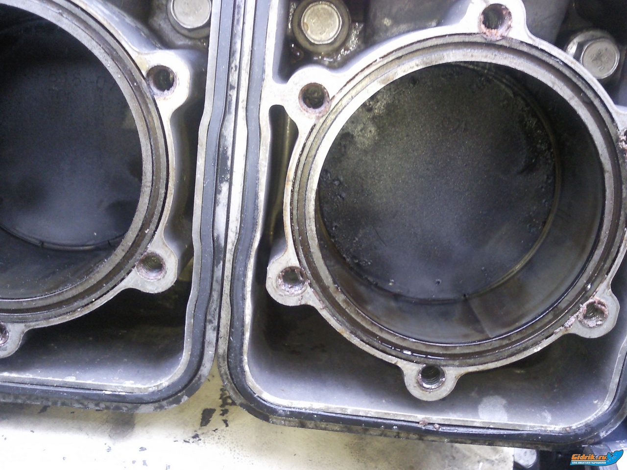

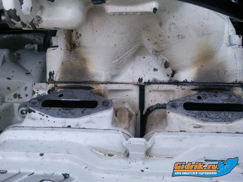

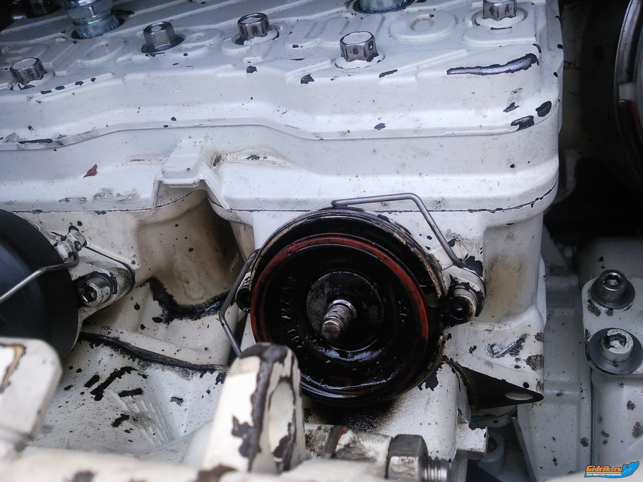

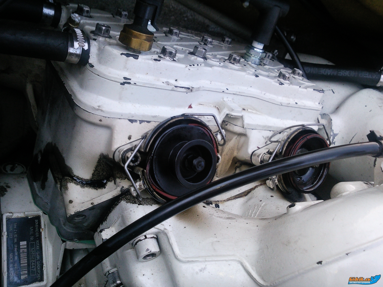

Фото ревов.
Фото0323.jpg [ 1.88 МБ | 6565 просмотров ]
Фото0322.jpg [ 1.89 МБ | 6566 просмотров ]
Фото0312.jpg [ 1.82 МБ | 6567 просмотров ]
Фото0310.jpg [ 1.7 МБ | 6566 просмотров ]
Фото0308.jpg [ 1.82 МБ | 6566 просмотров ]
СообщениеДобавлено: 02 авг 2012, 19:39
мужики, 312 и 310 фото, не кажеться ли Вам, что недостаточное охлождение выхлопа и горшков?! может трубки как-то подключенны нетак???
СообщениеДобавлено: 02 авг 2012, 20:27
то масло из под рейвов с выхлопом летит :)

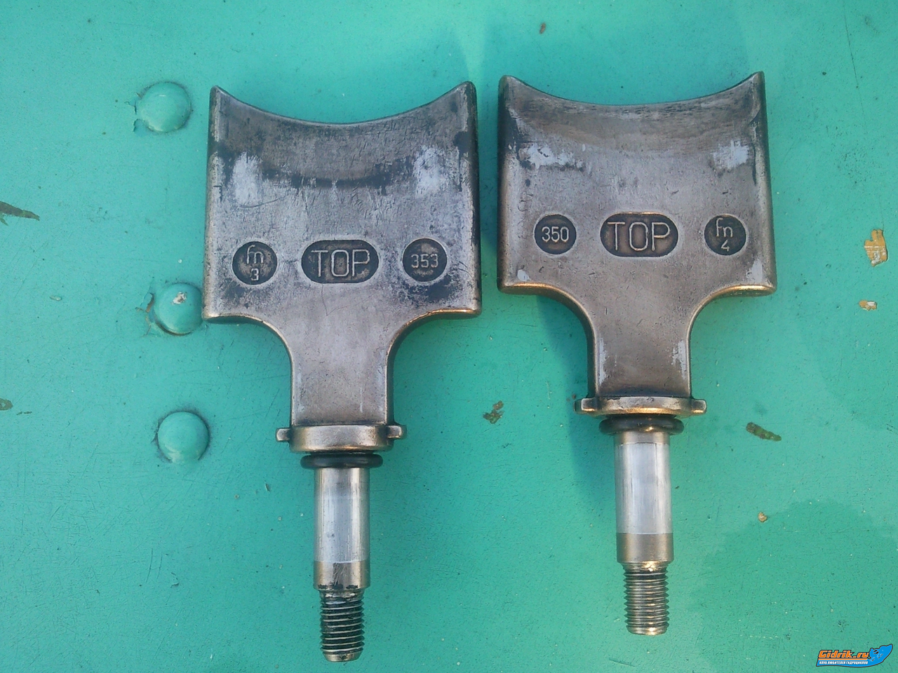

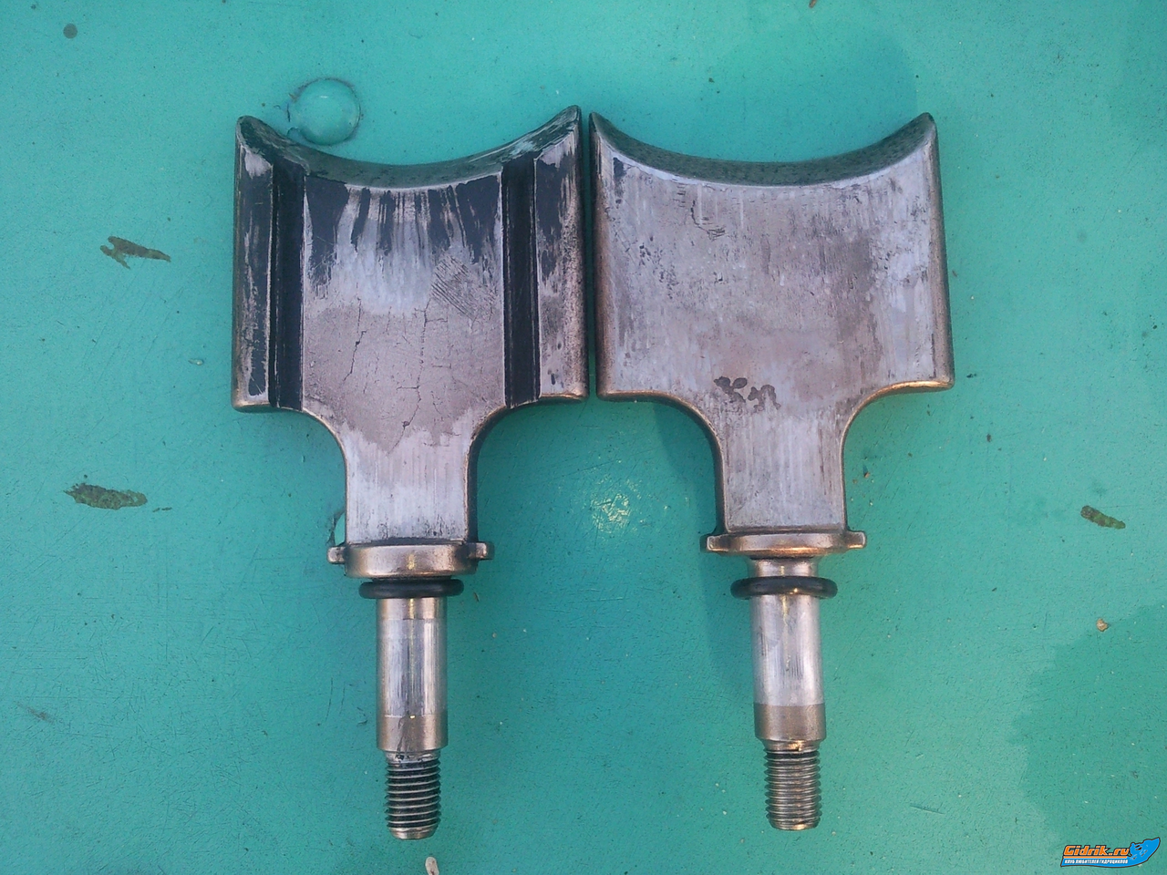

СообщениеДобавлено: 02 авг 2012, 20:30
Леша";p="43745 писал(а):
Вопрос. При установки ревов. куда должна смотрет вот эта часть№ 1 (снятая фаска) Верх к голове или в низ к валу? И на что может повлиять неправильная установка ? Кроме как задир колец.
Они (лопатка) устанавливаются в одном положении на всех движках 2-ук т. или всеже зависит от модели двигателя?
длиной кромкой вверх поршня
Последний раз редактировалось kacik_mega@mail.ru 02 авг 2012, 21:49, всего редактировалось 1 раз.
СообщениеДобавлено: 02 авг 2012, 20:42
блин на 308 фотке прям очень похоже на перегрев...
но это может еще давным-давно образовалось, и после этого движек уже делался...
СообщениеДобавлено: 02 авг 2012, 21:00
Сообщения: 385

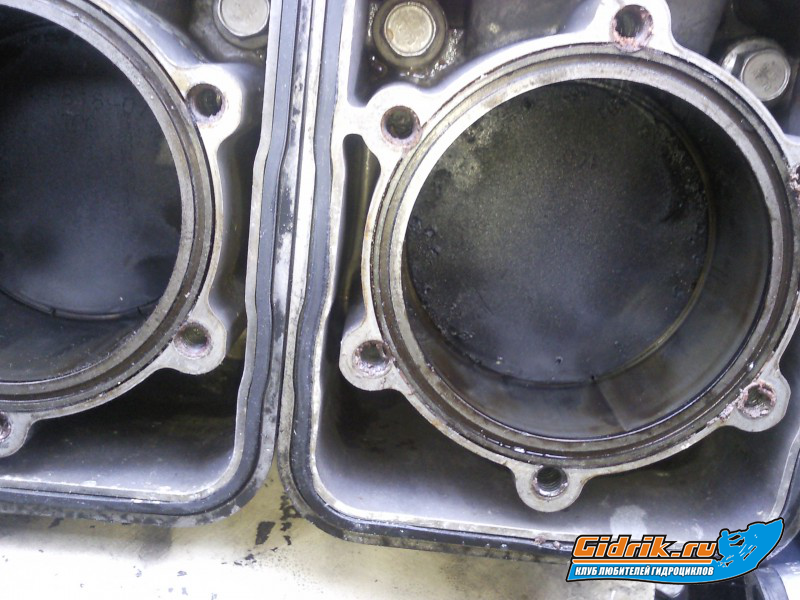

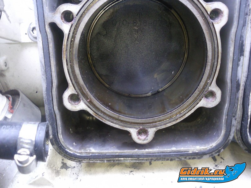

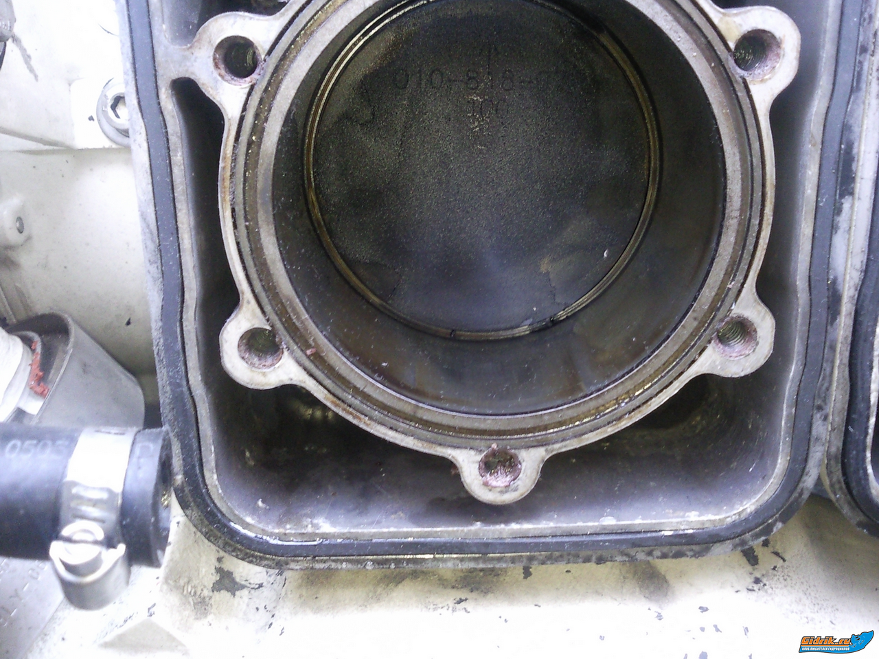

До инцидента двигатель был белый. Вот фото поршневой.
Фото0320.jpg [ 1.87 МБ | 6566 просмотров ]
Фото0319.jpg [ 1.77 МБ | 6568 просмотров ]
Фото0318.jpg [ 1.79 МБ | 6565 просмотров ]
СообщениеДобавлено: 02 авг 2012, 21:07
на 319 фотке, чё за ямочки на поршне? на проплавлены? ато мож детонация?
СообщениеДобавлено: 02 авг 2012, 21:10
Сообщения: 385
длиной кромкой вниз поршня
Получается надписью (ТОП) вниз?
На фото №0322 лапатка с лева стояла вот здесь фото 0308
И че характерно до этого гемороя у меня лопатки стояли надписью (ТОП) верх к бошке как здесь там на фото все видно http://gidrik.ru/viewtopic.php?t=1046. Так гонял в том году и в этом пока не забился грязью карбюратор. После прочистки решил установить по рекомендации надписью "ТОП" вниз
Может у меня Рев прогорел из за 'b[ направляющих ( 2-ух полосок :) )
Последний раз редактировалось Леша 02 авг 2012, 21:30, всего редактировалось 1 раз.
СообщениеДобавлено: 02 авг 2012, 21:28
Сообщения: 385
Ямочки думаю возникли из за головы. Голова была установлена б/у после прогара поршня. Именно в этом цилиндре поршень косячный. В другом голова ровная и поршень тоже.
СообщениеДобавлено: 02 авг 2012, 21:38
щас сервисманул глянул - получается "ТОП" вверх.
Леша писал(а):
Может у меня Рев прогорел из за направляющих ( 2-ух полосок )
может и так...
нече непонял... :(
в этом цилиндре с головой какие-то проблемы???
или поршень б\у поставили уже с ямочками???
СообщениеДобавлено: 02 авг 2012, 21:47
СТОП - я гоню! начинаю забывать 2-Т мотор :(
Топ в верх!!!!!
Лапатка с протилом не от этого мотора, наверно от rfi
по канавкам и прожгло...
не забудь поршня наждачкой почистить, а то и прогореть могут... от нагара охлаждение плохое. :(
СообщениеДобавлено: 02 авг 2012, 21:51
Сообщения: 385
Совершенно верно. В этом цилиндре на голове были зазубрины. То что смогли ошкурили и поставили. Видимо плохо отшкурили, оставшиеся на стенке частицы попортили поршень. Я думаю хуже уже не будет.
СообщениеДобавлено: 02 авг 2012, 22:04
Сообщения: 385
Для информации. Сегодня разобрали рев клапана на BRP SPX 98г там лопатки оказались с пропилом и стояли они надписью ТОП в низ. Попытались перевернуть не получилось так как эти пропилы служат как полозья и не дают им установку по дрругому.
И че самое интересное у него мотор стоит такойже как мой rotax 787.
Вобщем не буду ломать голову Вам и себе. Ограничусь заменой лопатки, поиском и замены прогаревшей запчасти (грибка), прочистки поршня наждачкой. И БУДУ оооооочень надеяться на хороший исход. Устонавливать буду ТОП вверх.

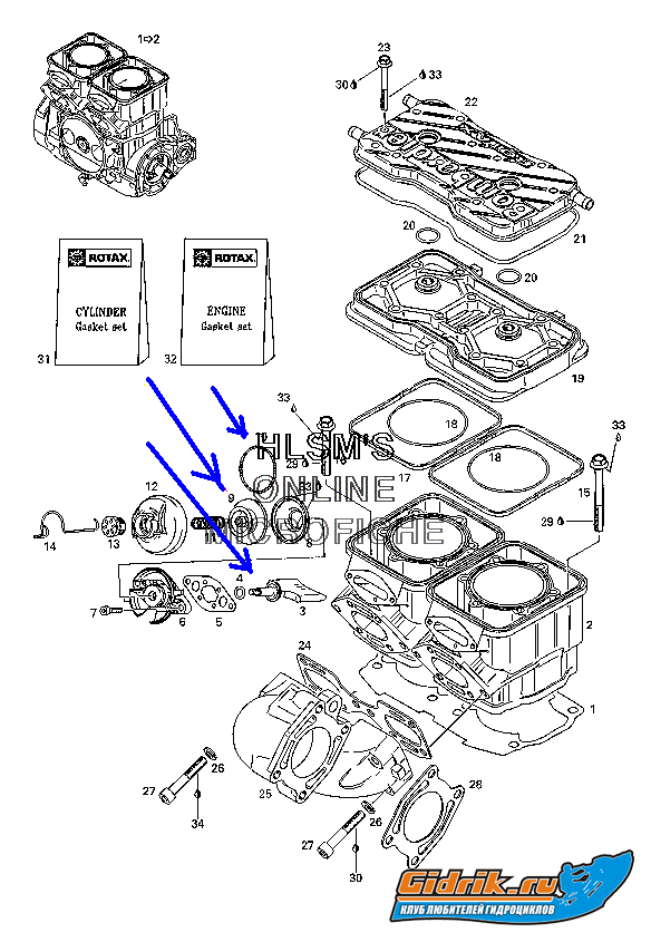

СообщениеДобавлено: 02 авг 2012, 22:11
Сообщения: 385
Парни может у кого есть на продажу з/ч под №3 и №9
