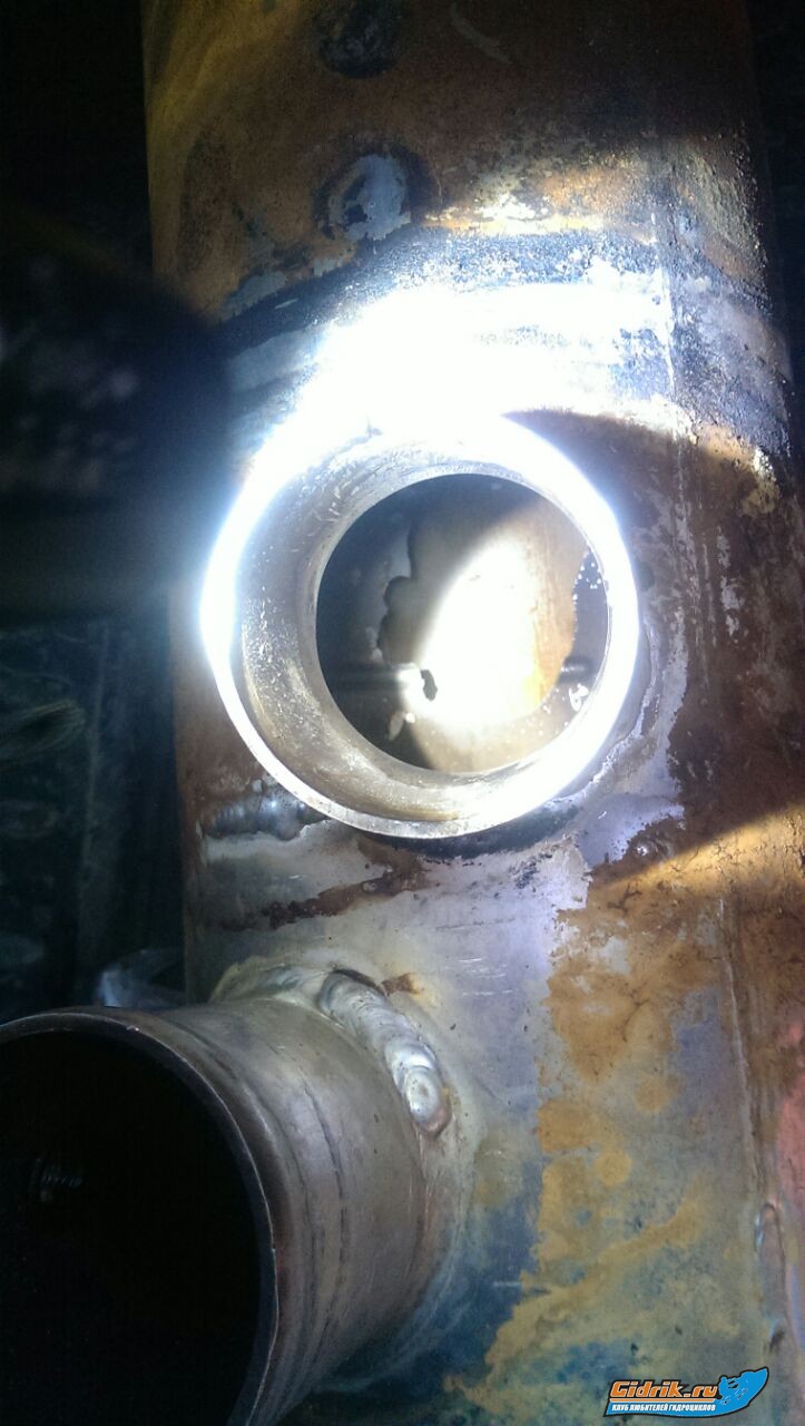

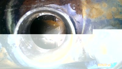

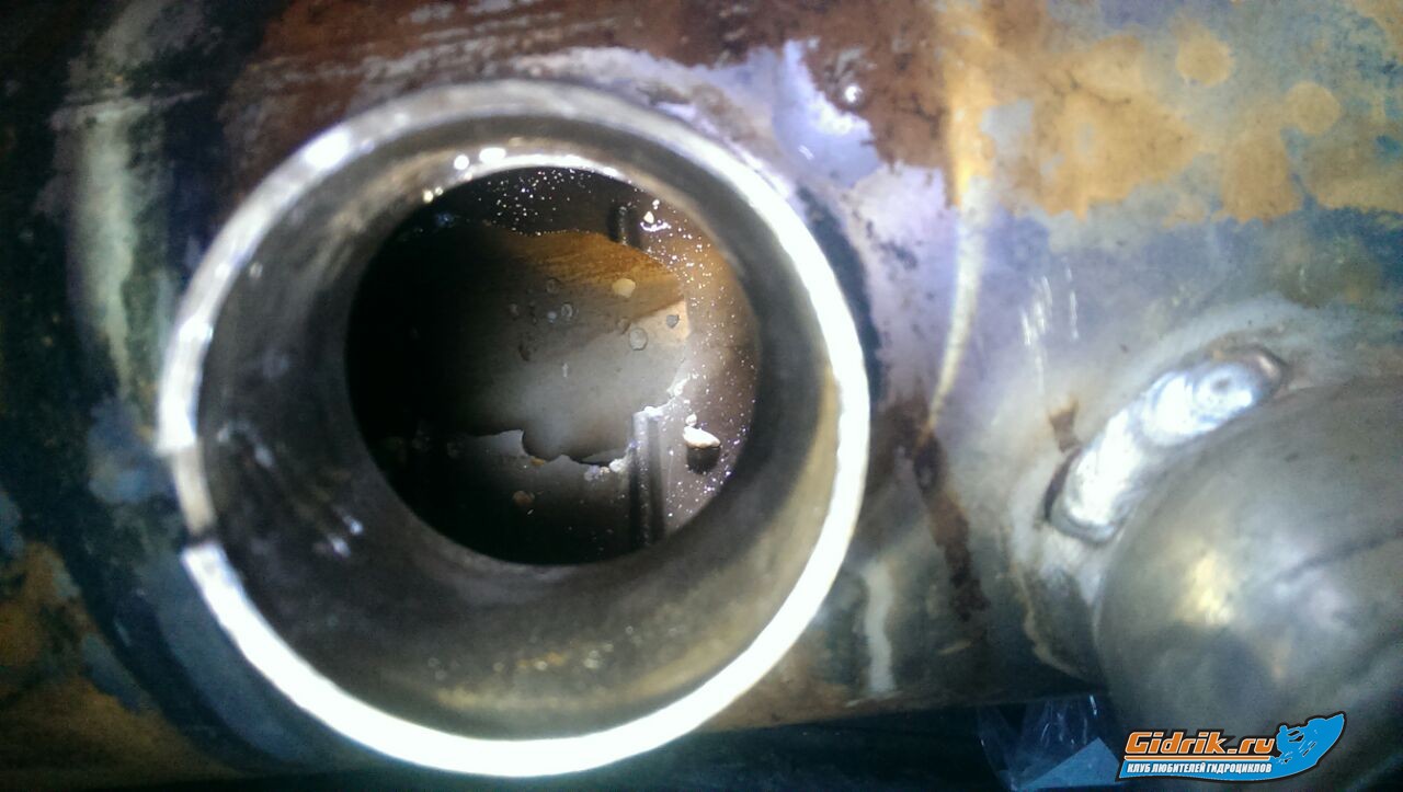

Техника: BRP sea-doo gtx 215 wake 2007
тоже есть перегрев выхлопных газов в основном на "выкрутасах".
в ватербоксе есть дыра в перегородке, может ли это быть причиной перегрева?
Как проще достать диафрагму желтую? разсверлить.
