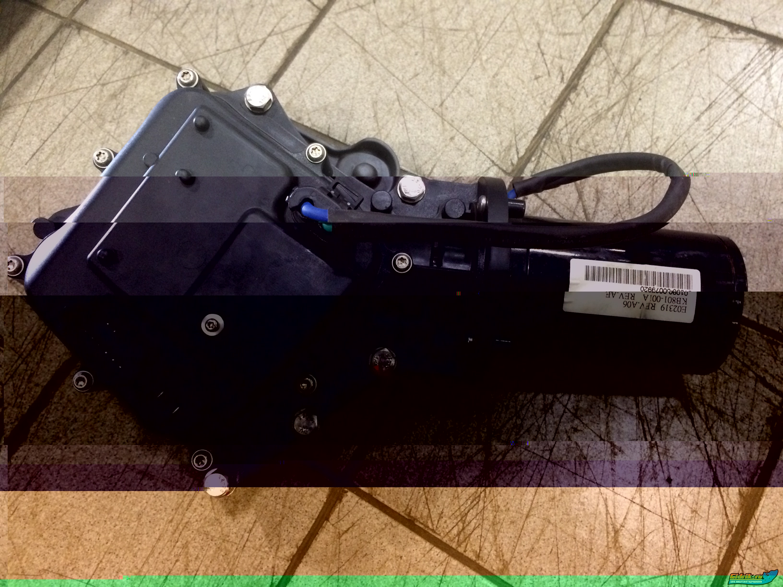

Официалы вынесли вердикт:( замена целиком ibr. Типо он неразборный и меняется целиком.
кто то сталкивался???
image.jpeg [ 1.27 МБ | 9301 просмотр ]

офицалы правы

40 часов набега. Деталь идеальная. Че там ломается? Мотор обмотки?
СообщениеДобавлено: 20 июн 2016, 22:54
иногда меняем гадость ещё та...в норвегии производят... самое дешовое самому заказать и поставить а они прописать её должны мотор не летит если ты на полном газу дашь реверс кабелем.. что будет? уйдёшь под воду...
тут эта дрянь соединенна со всей системой скорость по джипиэсу обороты мотора и когда ты тормозишь или делаешь реверс за тебя думают от 3х до 5 систем управления водного мото каждая система отвечает за своё чтото не в порядке и сбой ...на 40 часах эт гарантия? пиши продавцу где покупал... и сколько денег они хотят?
а ошибки какие?
максимум его отрубить прогай можно пока катайся без реверса...и решай вопросы...
плохой разьём зарядка маленькие мелочи и эта хрень в ступор идёт...

мозжечек. от утоплений. заливаний..хранения в сыром помещении.. диллер в 120 цену озвучил?

Гидрик то 12 года. Все равно гарантия чтоли?

Они сняли с другого 260 ibr и поставили в мой гидрик. Все ровно стало. Нет никаких ошибок.
Я извиняюсь у него 67 часов

Отремонтировал за 3000 рубл.
