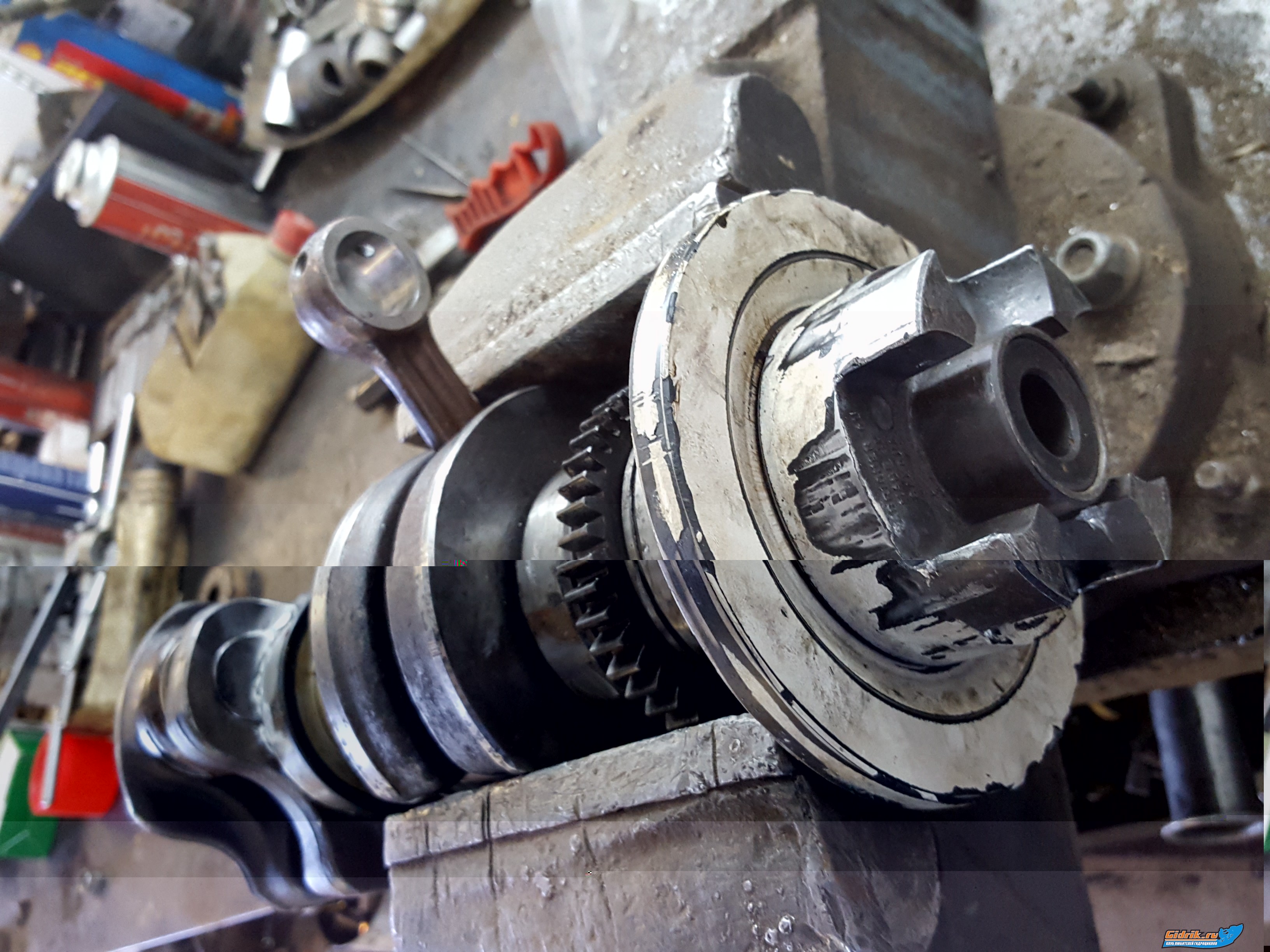

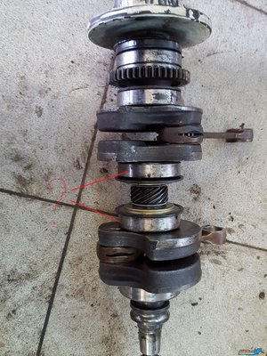

Добрый день, нуждаюсь в подсказке)
1. Как открутить муфту, фото приложил)
2. Подскажите артикулы аналогов всех подшипников, и вообще есть ли смысл ставить хорошие аналоги) О советских речи не идёт
3. Средние подшипники кто меняет и у кого есть хорошая репутация?

Легче спецу отдать,потом не отбалансируешь. Дороже будет

средние подшипники самому не поменять,если нет преса и центров.колено рабирать нужно.

Средние в более менее состоянии) А вот крайние, уже до меня их меняли на какие то советские. В итоге конченные полностью.
Сами занимаемся запчастями, вот бы номерки (артикулы) подшипников.
Если надумаю средние менять, то я так понял можно к igor sea-doo обратиться?) хороший специалист?
И стоит самый главный вопрос 1. Как открутить муфту, фото приложил)

Гидр какой? Год?
А так для 787: 420 832 573 и 290 932 579
