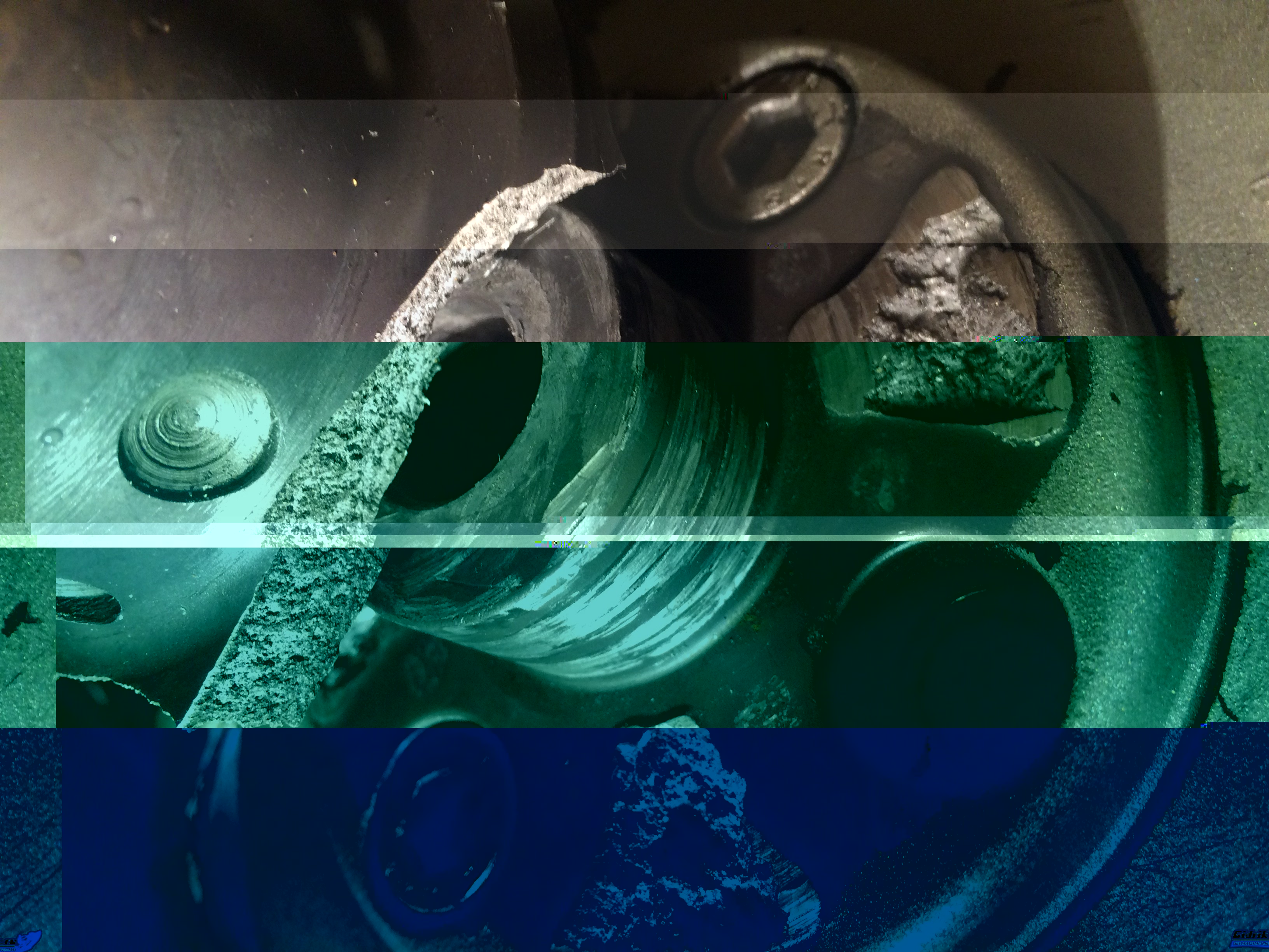

Порвало демпфер закусило вал с муфтой! Может кто что подскажет по данной теме.

в теории есть с 2003 если не найдёшь на форуме то могу прислать..
 Заголовок сообщения: Re: Help ! Муфта и вал brp xp 98
СообщениеДобавлено: 04 июн 2016, 03:24
Сообщения: 1256
Или бушную искать или токарю с фрезеровщиком делать !
СообщениеДобавлено: 04 июн 2016, 09:59
Мотор 787 чтоли?
СообщениеДобавлено: 05 июн 2016, 01:49

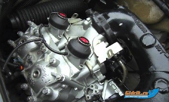

98 год это переходной и то и то может быть но я склоняюсь к 951 фото мотора в студию....есть железо...
и сколько токарь и фрезеровщик возьмёт? у вас проблема вал погнут на 2х тактнике
2 призмы пресс молоток и индикатор ...максимум час работы... никто не понимает а кто понимает то к ним не пробиться....у нас зубья с закалкой на 4х тактник 250 зел на вал с резьбой 2010 год
а фрезеровать потом варить и что с балансировкой?
если выход на военку есть то да.... :good:

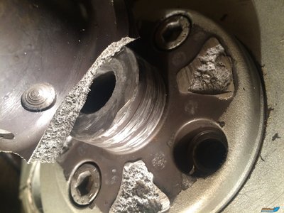

Фото мотора! Нет вал целый только зубья сломило. На фрезере вариант вытачить? Или только новое или б/у?

ищите живой бу вал оригинальный.сколько и из чего только не точили...лопаются они.даже в дубликатах типа wsm и проч. сталь го....но-сырец.так ,что всегда лучше хорошее бу,чем новое не известно что...мотор у вас 947 карб.
Вал полюбас в призмы. Гнутый, просто не видно. Там допуск биения 0,5 мм - на глаз ты не определишь.
