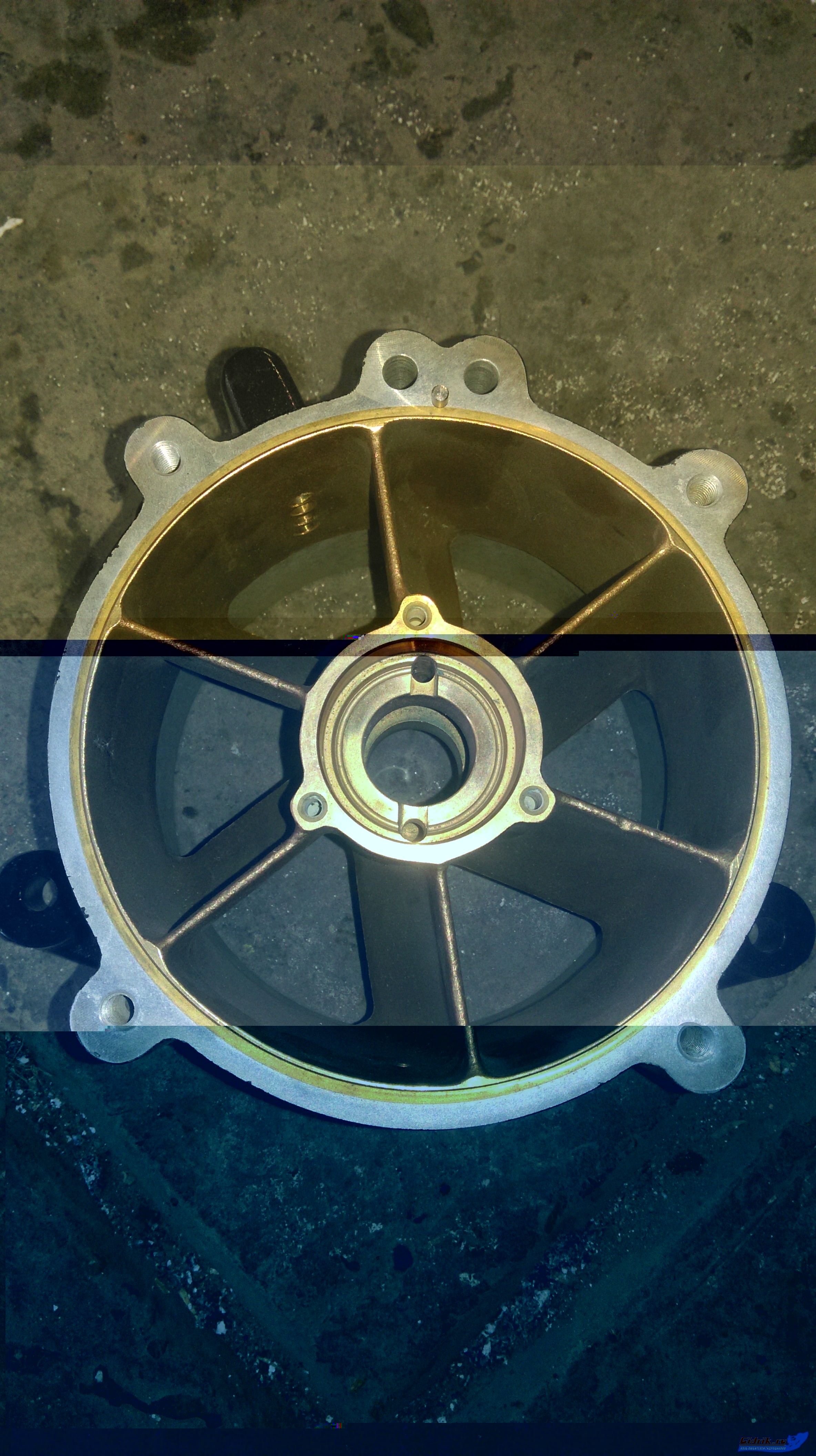

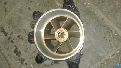

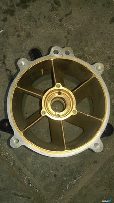

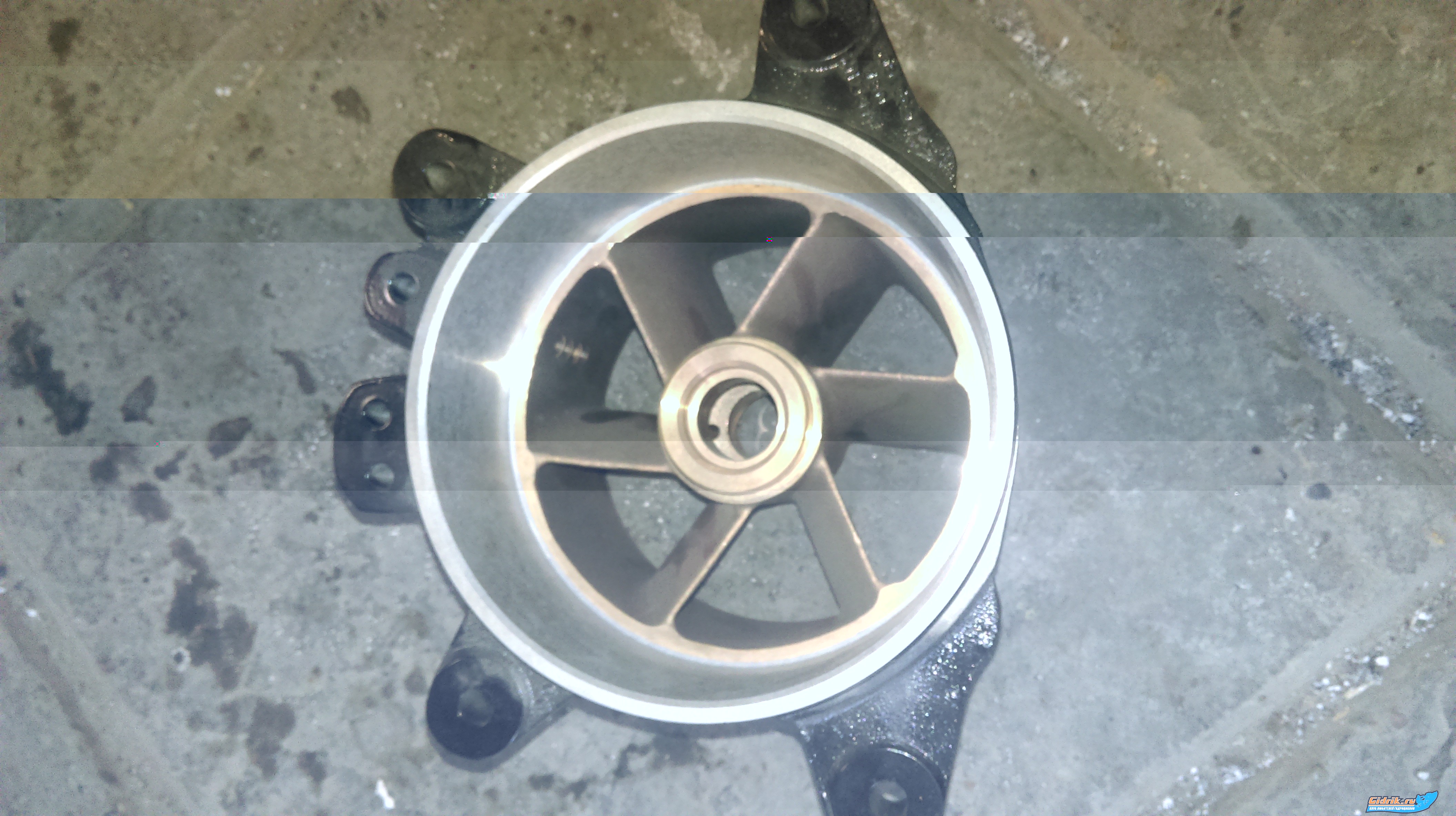

собственно очень прошу помочь найти импелер на этот корпус.религия позволяет,гуглил итд.не могу понять что за гибрид такой.ориг.номер-271 000 651
На вид обычный корпус от gtx карбового 951
СообщениеДобавлено: 01 июл 2016, 07:10
привет Валера.середина видишь какая,как на водомете 140мм(маленькая)а внутренний диаметр где втулка 155мм.посадочные места к корпусу гидры как на обычной 155мм.и номер нигде не пробивается по применяемости к модели.вот такая вот фигня.

271000651\271000650 is an impeller for the 1998 GSX Limited 5625

А ты родной оригинальный хочешь ставить чтоли?
Не проще у SOLAS по каталогу подобрать?

намного
твой SD-CD-15/23 176 баксов

да у них через пару лет постоянно эти замены. достали уже.
зачем такие сложности. померяй кольцо которое подойдет-замерь внутренний размер. а потом уж импеллер подгоняй. GSX Limited 5625-это же не факт-главное. чтоб водоводка подошла.
кольцо поставил 155мм как должно быть встало.

Прогнал чтото насчет 780 го. Товй винт ST-CD-15/20
Да стоковые смотри. Двигло уставшее импеллер серии лимитед не потянет. Будет недокручивать.
