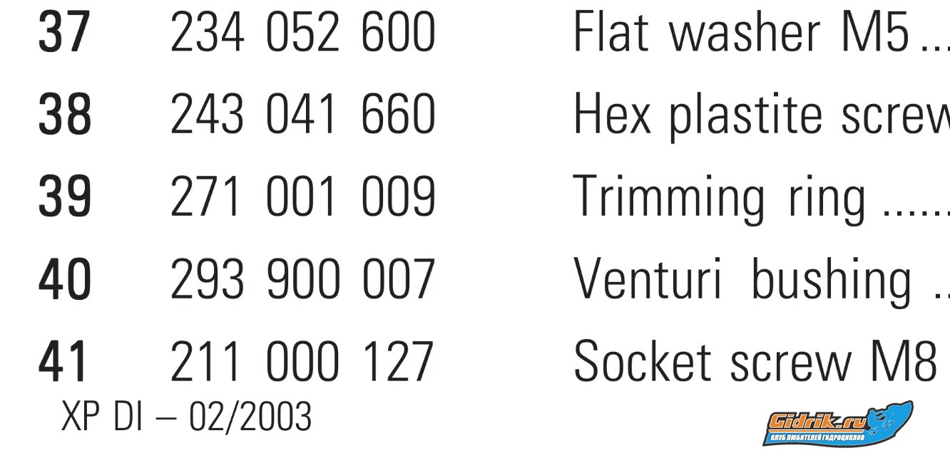

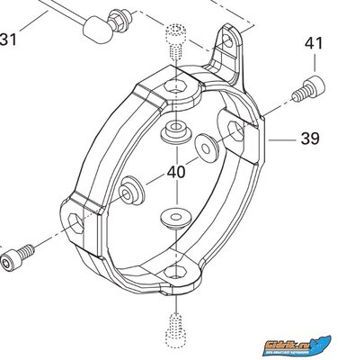

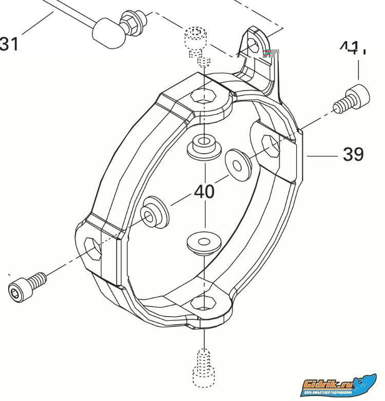

Деталька под номером 42 - втулка из второпласта в котору садится шляпка болта. Так вот там у меня люфт, у друга на XP люфт меньше.
Подскажите должен ли быть этот люфт? Если должен, то для чего он там? Хочется разобраться в этом вопросе
image.png [ 287.21 КБ | 10599 просмотров ]
СообщениеДобавлено: 11 июл 2016, 22:08
люфт должен быть.например при эксплуатации в соленой воде.думаю понятно что соль оседает на всех внешних механизмах и мешает нормально работать.ну естественно в допустимых размерах.то же самое касается и рулевой колонки,не пытайтесь убрать люфт с помощью всяких втулок итд.это задумано заводом производителем.иначе очень скоро вы будете прилагать не малые усилия для поворотов.

СообщениеДобавлено: 12 июл 2016, 10:26
Сообщения: 571
Техника: XP Di
Откуда: Донецк РФ
Это оно!
293 900 007
Сможешь измерить?
image.jpeg [ 86.91 КБ | 10545 просмотров ]

СообщениеДобавлено: 12 июл 2016, 18:20
толщина стенки 1мм,диаметр 3мм.
