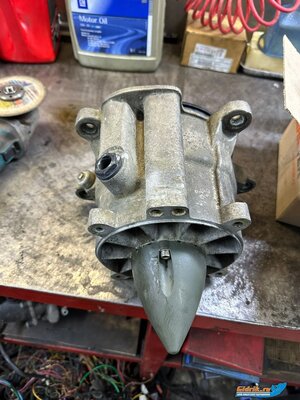

Доброго дня всем!
Кто подскажет в чем отличие этих двух версий?
Роюсь в каталогах - не могу найти разных деталей кроме наклеек)
Была инфа что распредвал и форсунки другие - не подтвердилось, они одинаковые.

в прошивке. 130 едет 91-92..155 едет 96

Значит надо шить)
Мой едет только 79 по GPS, как не кочегарь его. По оборотам максимум 7200-7300 на воде, 7800 отсечка без воды. Водомет перебран полностью, зазор идеален.
Кто прошить может?

у них водомет пластиковый, и выгибается овалом когда прикручиваешь. если уж очень хочется перформанса, то можно поставить металлический водомет

У меня металл, полностью восстанавливал в Брянске у Станислава
Сколько по оборотам они должны крутиться?
