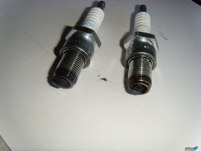

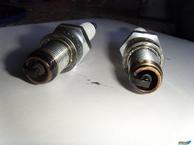

Привет всем,можете подсказать куда копать??? ХР 96 года 787 двиг на воздухе запускается с полпинка, на воде долго, когда едешь на полную ощущение что один цилиндр то включится то выключится может как то катушку прозвонить или ВВ провода... без сидухи и с открытым баком ездил не помогает о воде пресной катаемся.
вода бывает заливает бокс с катушкой, постоянно там всю электрику продуваю, контакты чищу

по теме, прилагаю фото свечей

что за свечи стоят,марка и маркировка?
br8es, новый комплект, b8es старый комплект , что на том что на другом едет одинаково с перебоями(((

да нет,только ngk br8es.Шрек еще знает дубликат по денсо.

денсо тоже выдавал каталог, но я как понял бомбардье рекомендует н джи кэй их и взял, дак у меня старый комплект стоял еще до покупки, тот сезон я на нем нормально отъездил, в этом сезоне , что старые свечи, что новые, перебои в работе одинаковые, сдается мне, что или катушка или провода мозг компостируют, как прозвонить не знаю...

а заменить нечем попробовать?может у товарища 110ка есть?бобину проверить бы.ты же говоришь что там все на герметике..провода держатся.да по любому сопля какая то мозги делает.

И шо вы до Шрека имеете сказать?
Вам нада правду, у меня есть чуть-чуть :crazy:
Не работают РЕЙВ клапана. Смесь богатит и потом начинает заливать и закоксовывать свечи. Начинаются пропуски зажигания и гидра не едет... :P
Такие свечи я наблюдал уже неоднократно...

свечи залиты, Валера прав.
