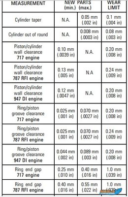

Здравствуйте, подскажите какой должен быть тепловой зазор у данных колец? Хочу их подогнать надфилем. Там есть Цыфра 012 не это ли?

0.3мм делай.
