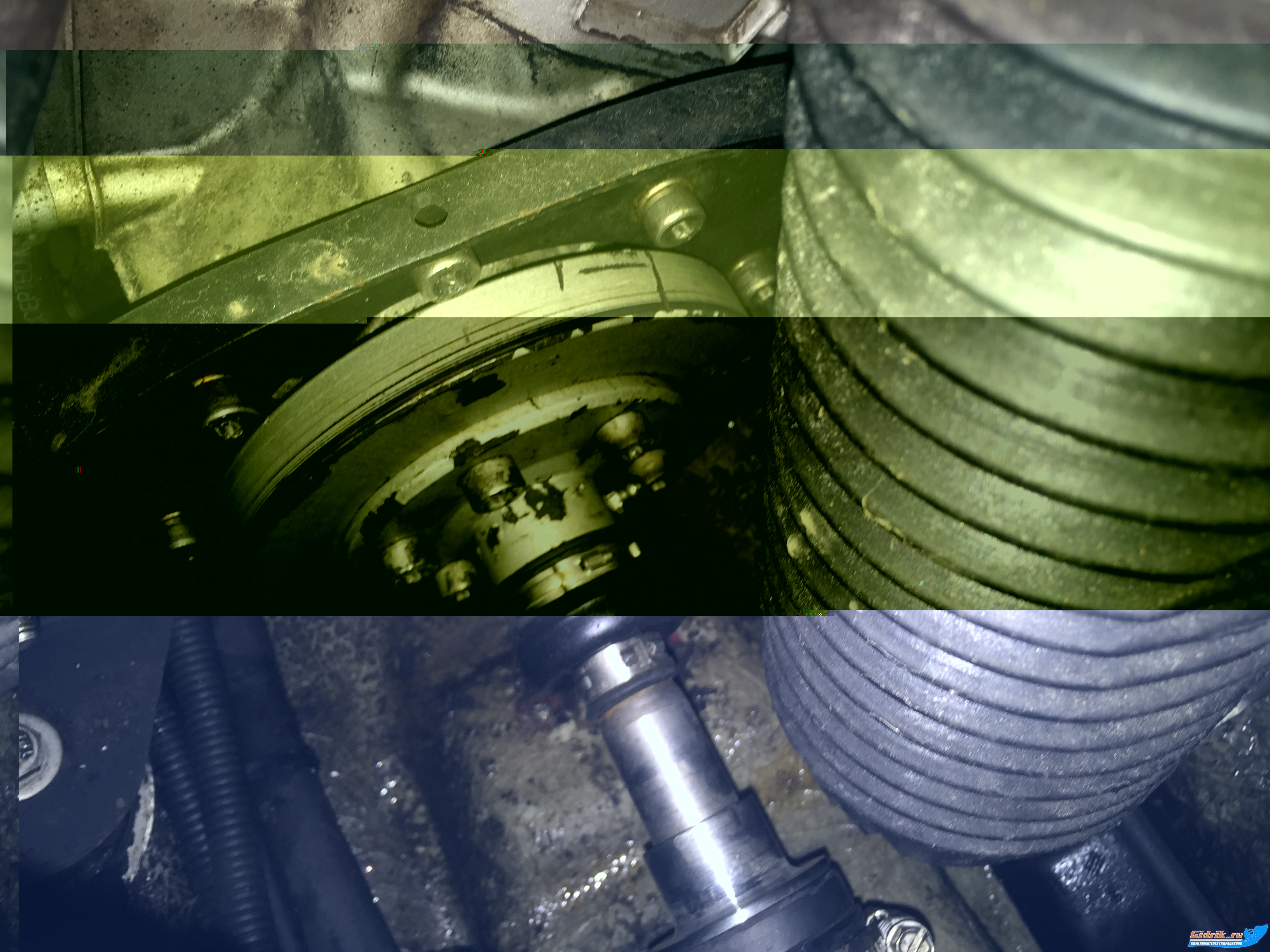

Всем привет! Только что сломался ...
После прыжков по волнам за катером гидр перестал тянуть.
Заводится, развивает обороты, но едет только на холостых и очень низких оборотах. Как только обороты выше 2-3 тысяч скорость перестает увеличиваться, тяга не появляется. Как будто буксует сцепление :(
Читал где-то на форуме раньше похожее поведение, но сейчас с телефона и найти не могу.
Можно ли что то проверить пока он на воде?
Вал вращается на низах, иначе бы вообще не ехал, а ускоряется ли вал не видно, так как он итак очень быстро вращается, не ясно ускорился он или нет

Подушки двигателя проверь

Как-то не похоже ...
СообщениеДобавлено: 07 авг 2016, 10:41
Шлици могло слизать. Должен быть посторонний шим

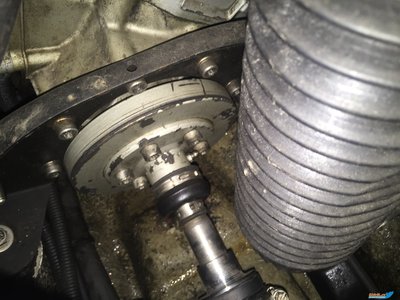

Шлицы которые возле муфты ?
Там где пресс-масленка?
Шумы какие-то есть но даже описать сложно на что похоже. Не сняли видео, к сожалению.
Кстати, если это шлицы - то почему на низких оборотах едет? За счет трения металла ?
image.jpeg [ 1.35 МБ | 8667 просмотров ]
СообщениеДобавлено: 07 авг 2016, 11:08
За счет трения и едет. Звук,хруст-тресканье металическое?
Разбирай,может хоть маховик целый останется. А так все добешь.
СообщениеДобавлено: 07 авг 2016, 11:11
да.Где масленка
