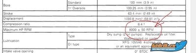

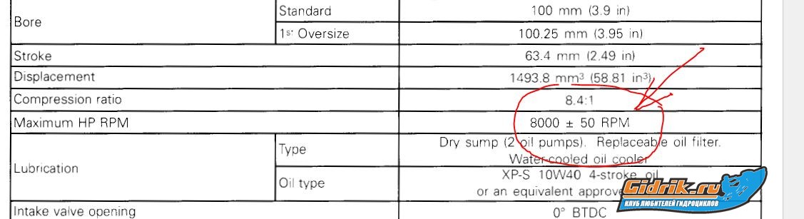

СообщениеДобавлено: 09 авг 2016, 07:18
Сергей Н К писал(а):
а по поводу оборотов на 215-м. у меня есть руководство по эксплуатации дилерское, было вместе с гидриком, в нем написано 8200
обороты.JPG [ 71.89 КБ | 9579 просмотров ]
