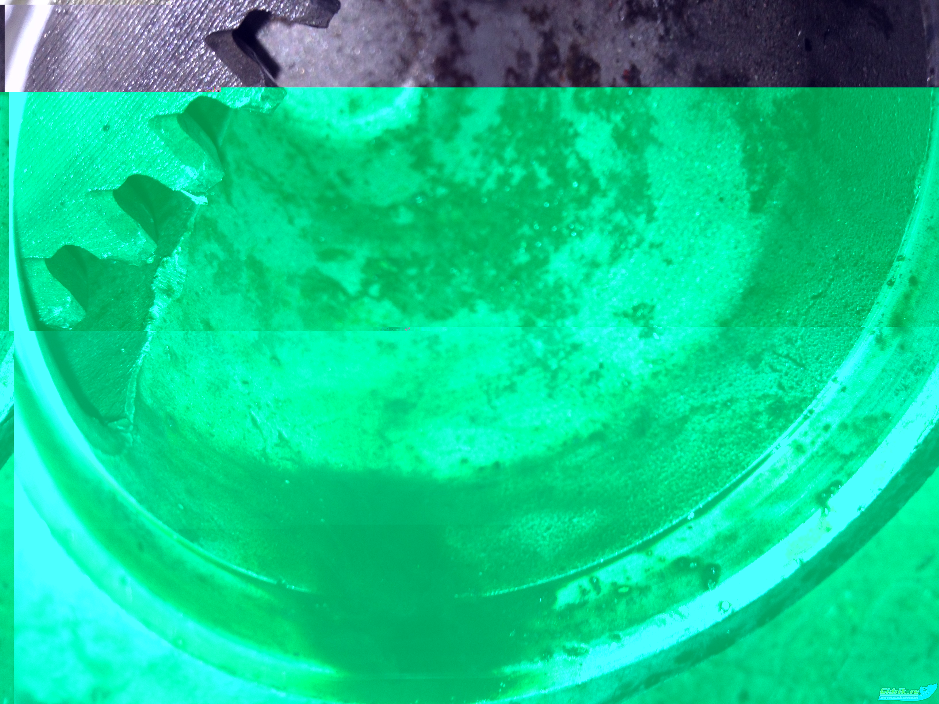

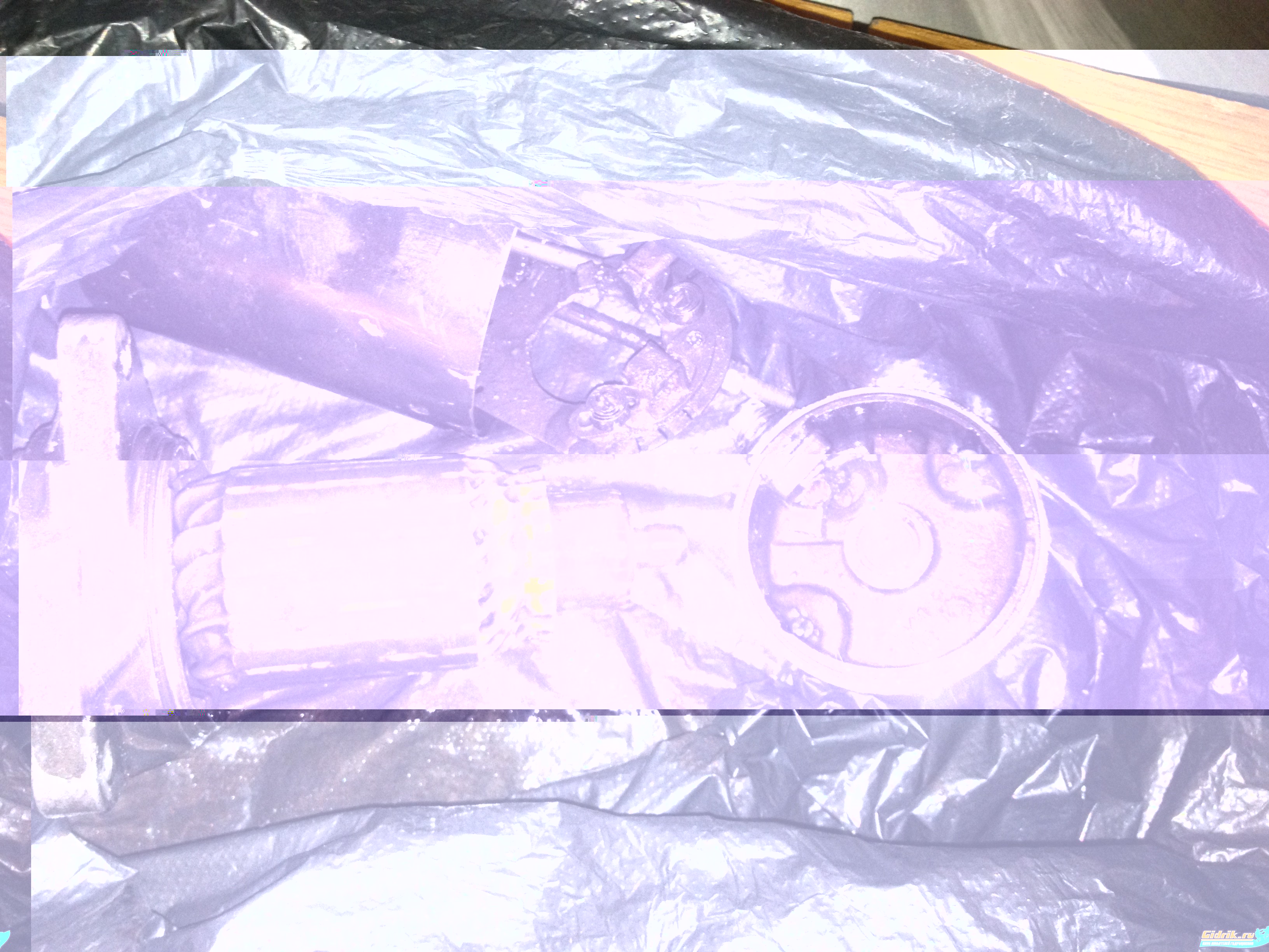

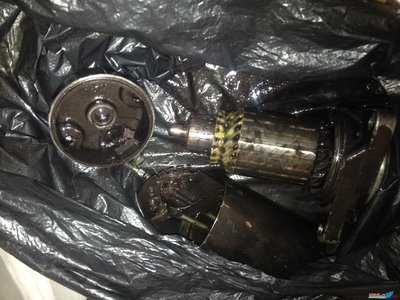

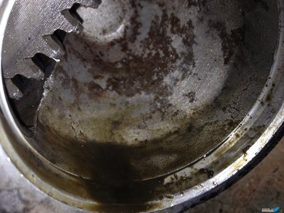

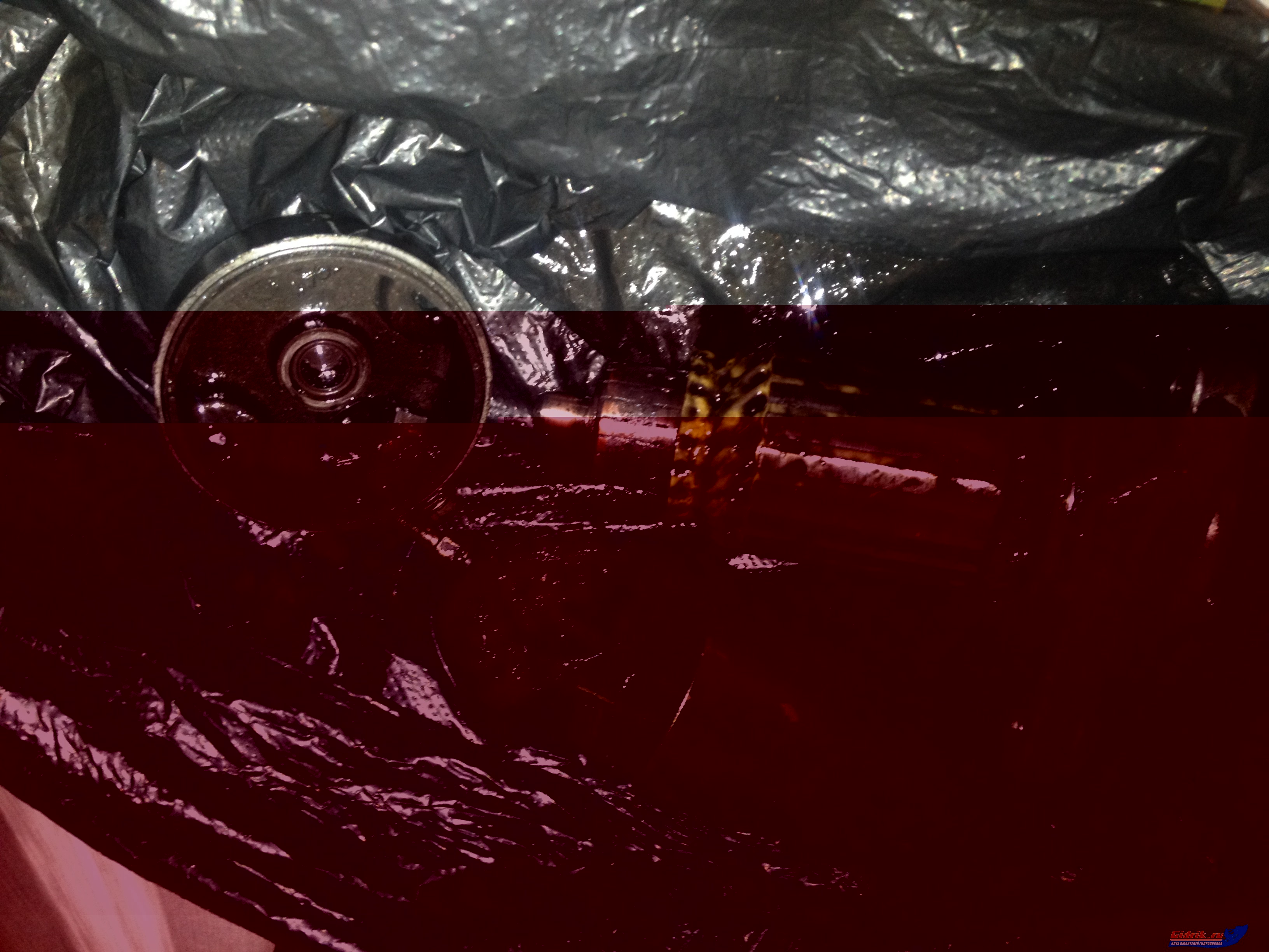

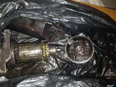

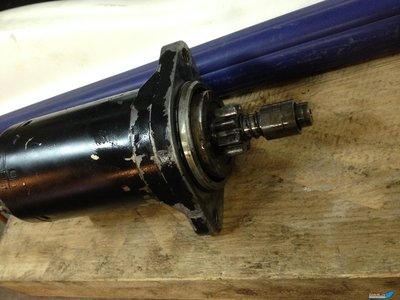

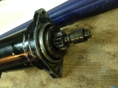

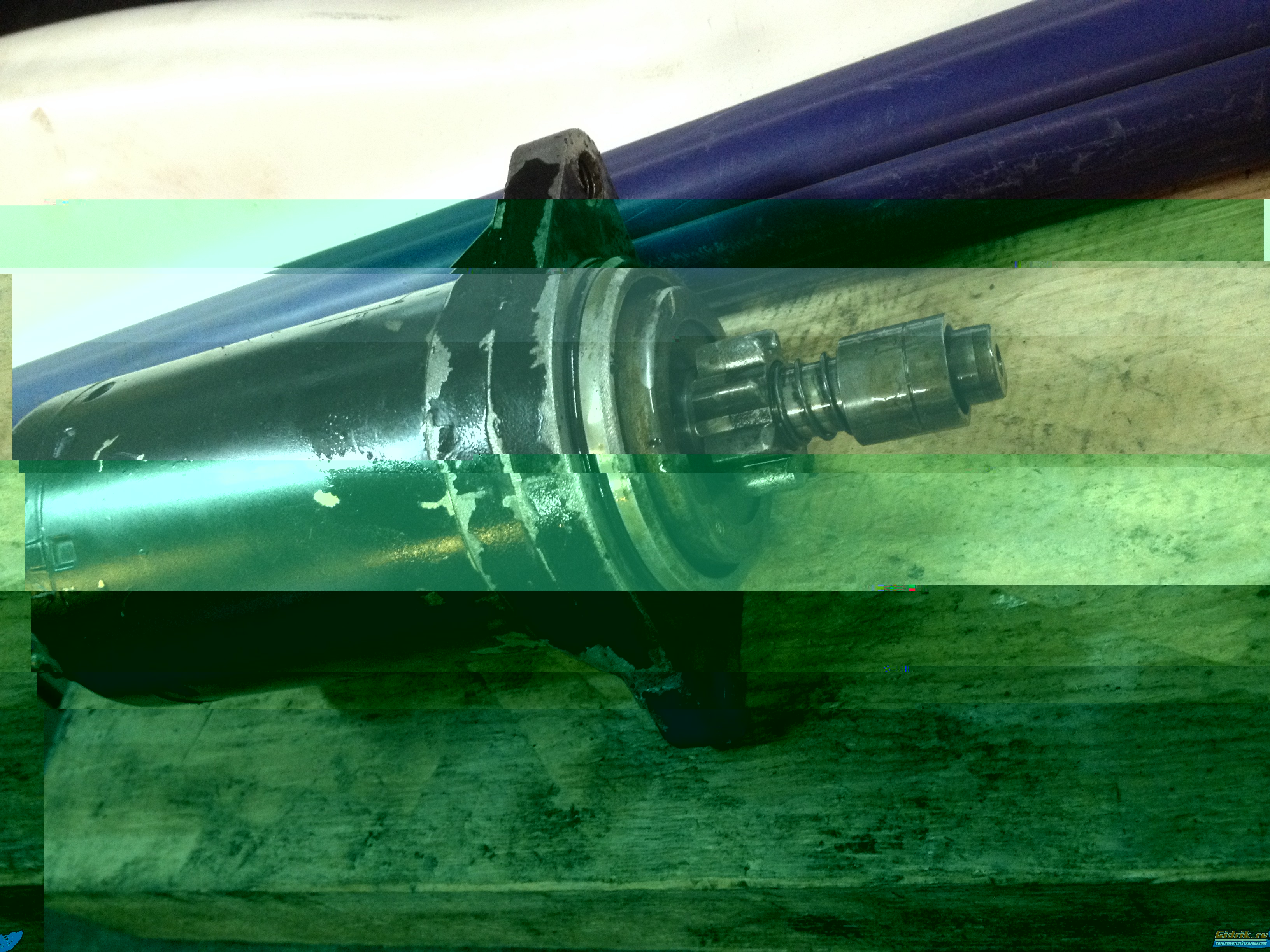

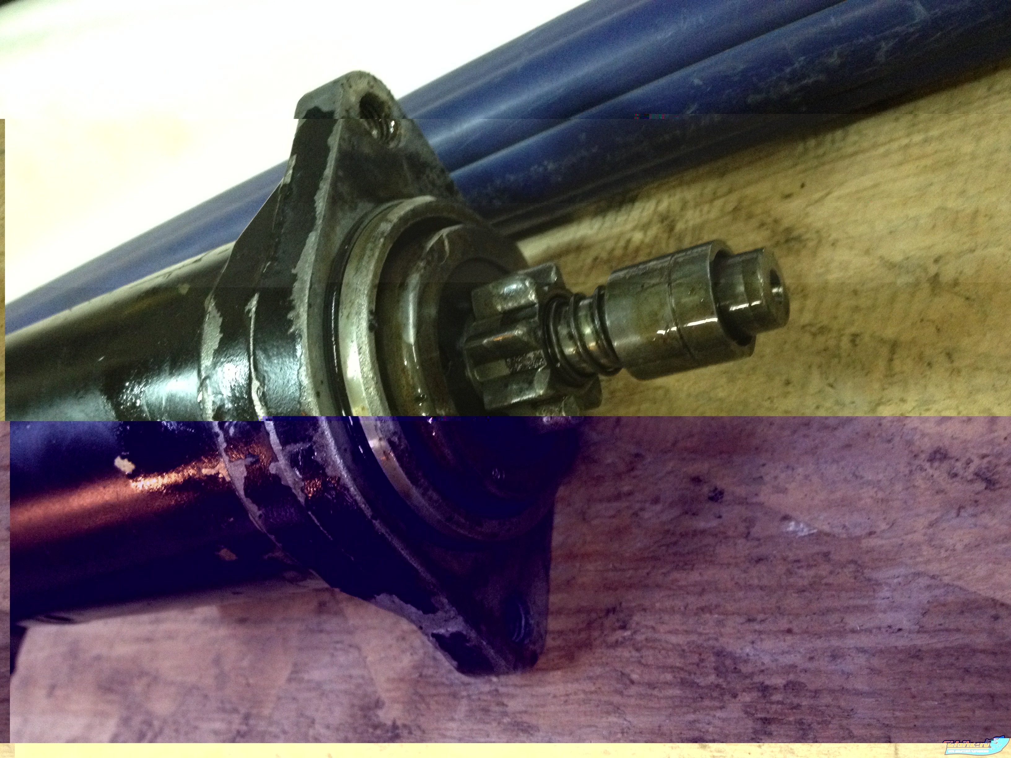

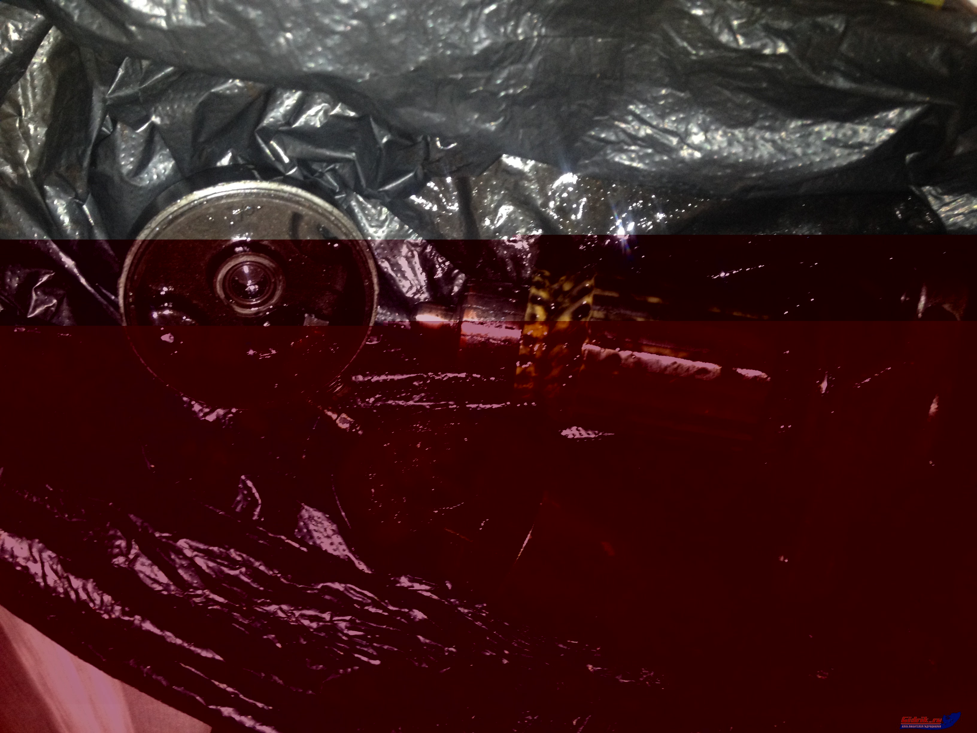

Товарищи подскажите, вот такая проблема - сдох стартер, я его снял и увидел что он весь в каком то масле ... , и в картере тоже прям лужица масла была , когда стартер вскрыли он весь внутри был в масле - мазуте, в итоге у него сгоревшая обмотка, щётки как мне сказали тоже стёртые почти полностью ( по словам работников, куда я его отнёс в ремонт всё из-за того что туда попало это масло, оно помогло стереться щёткам и из-за него сгорел стартер)
Вопрос - откуда туда может попадать масло, как это устранить и т.д. и т.п. ?
Спасибо
Вот ещё фото прилагаю, для более конкретного взгляда на мою ситуацию

Ну фото какие есть к сожалению, но по ним понятно на сколько всё тщательно смазывалось там =)

Сальник коленвала негерметичен.

ПРИВЕТ,не в том районе где картер вареный масло?могло при не правильной сварке картера повести.и сальник не держит..

Глобальных проблем в работе не было, стартер уже купили - так что спасибо ... , а что касается сварки, сварка точно напротив, на другой стороне блока.

Тогда сгорит новый стартер...
