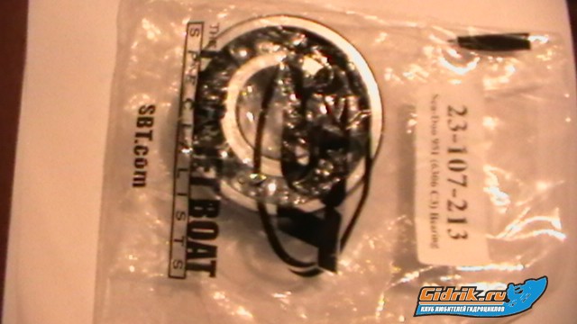

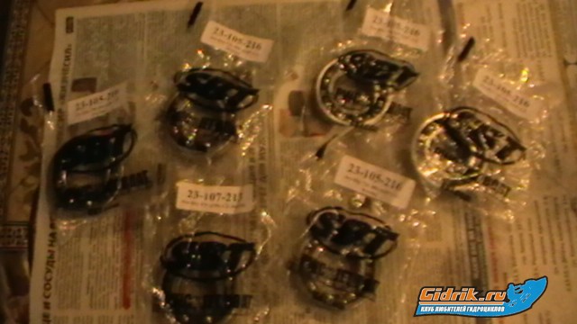

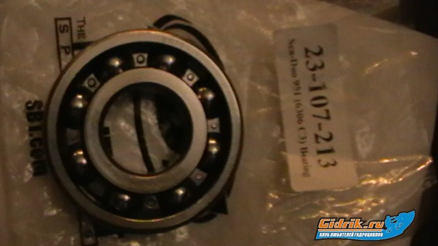

Колено в ремонте.пришли подшипники SBT.
IMGA0433.JPG [ 50.85 КБ | 10737 просмотров ]
IMGA0434.JPG [ 40.72 КБ | 10737 просмотров ]
Комментарий к файлу: это задний
IMGA0438.JPG [ 53.79 КБ | 10737 просмотров ]
