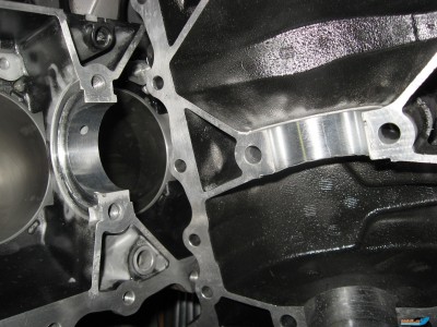

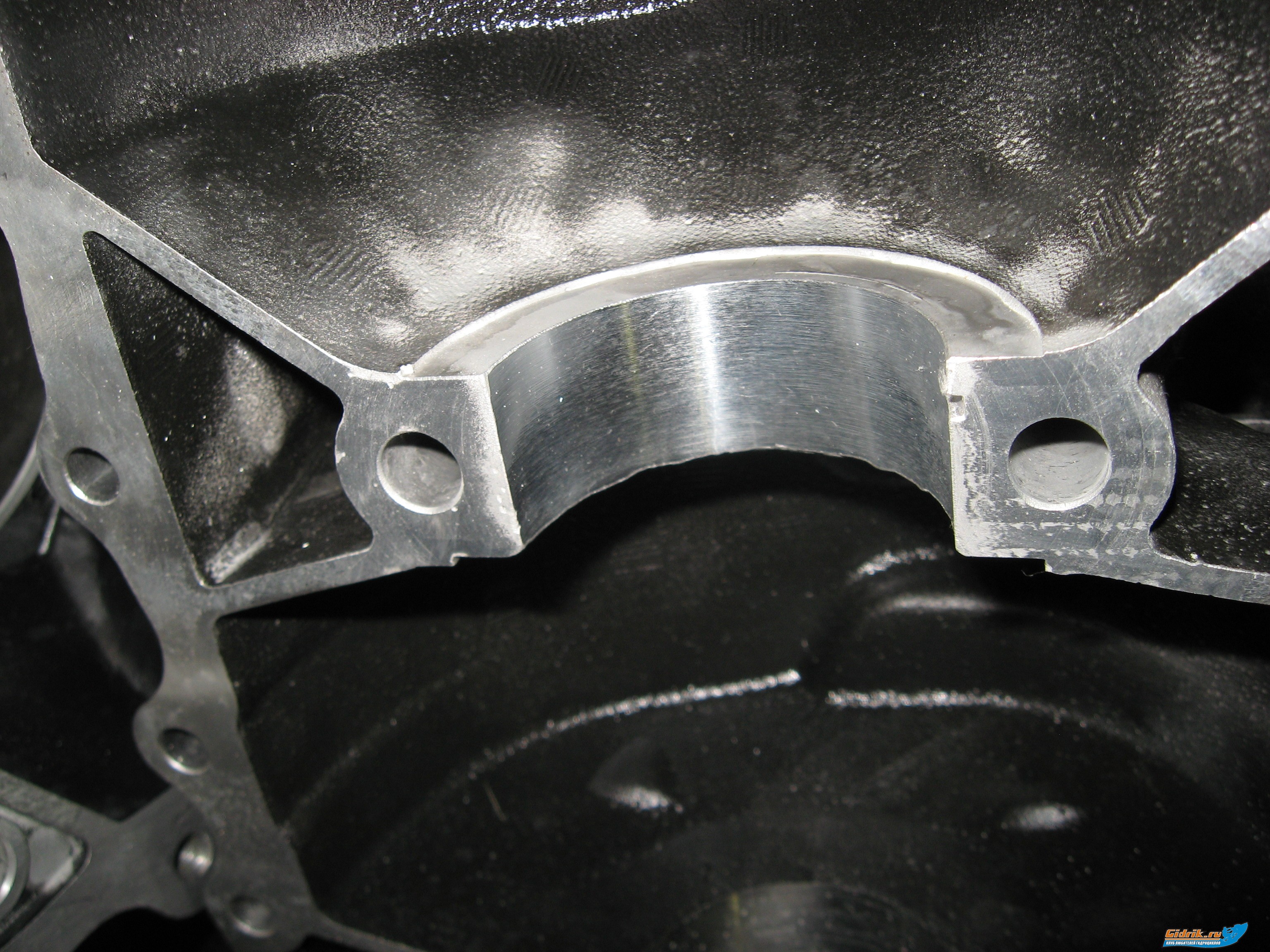

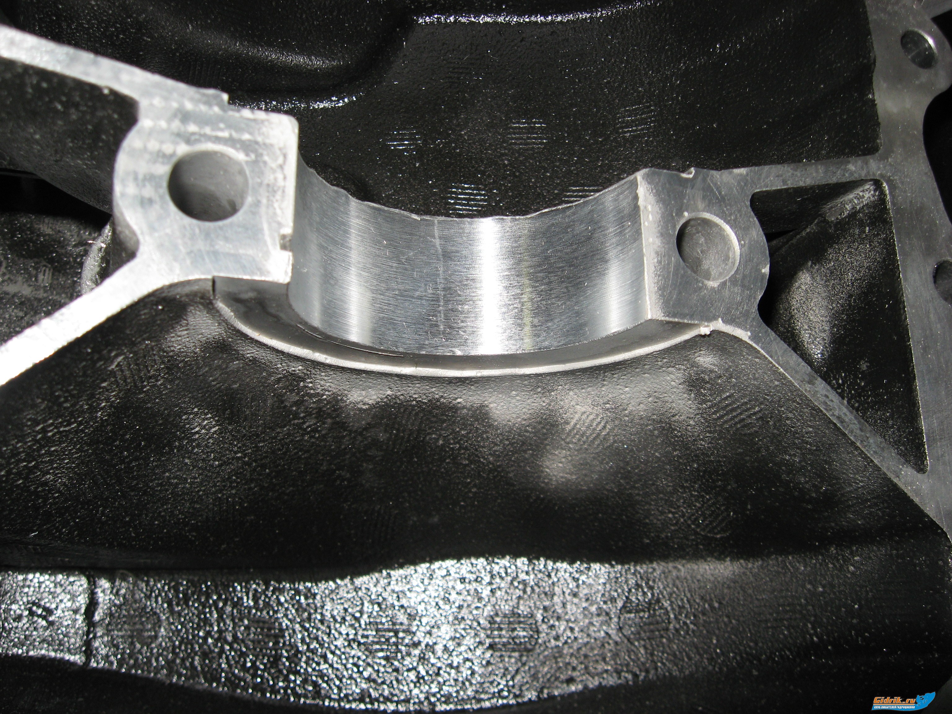

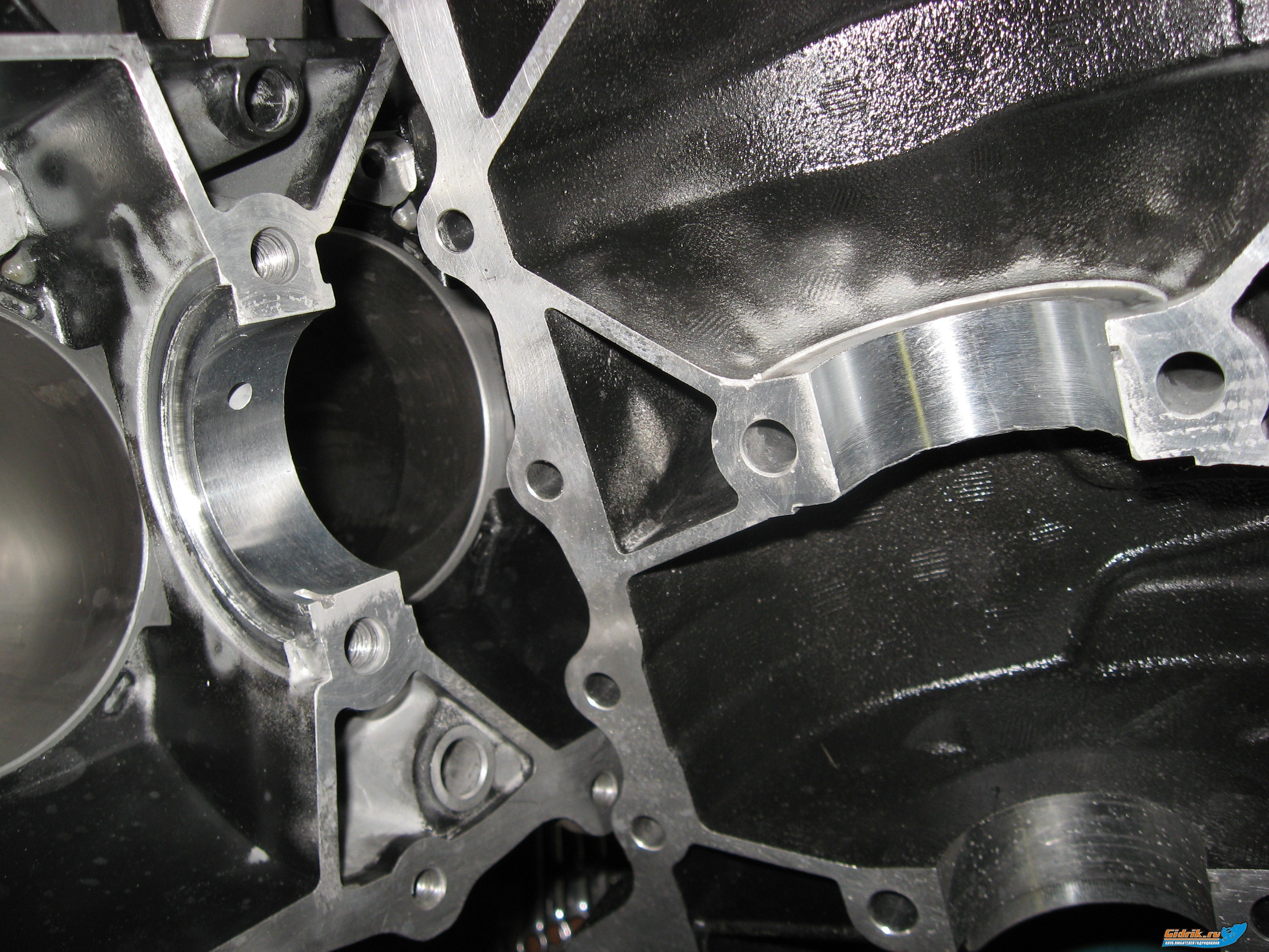

Диффузионное напыление с последующей мех обработкой привалочных поверхностей упорного полукольца, коренных вкладышей и привалочных плоскостей половин картера в зоне опоры. Качество металла, диффузия, геометрия - все в полном порядке.
Как будет ходить? Думаю так же как и родное не восстановленное. То есть если будет осевое разрушающее воздействие на коленвал то восстановленную опору разобьет так же как и не восстановленную. Спрашивайте пожалуйста.

а кто напыление возле опоры опосля отмоет?
СообщениеДобавлено: 02 май 2017, 20:16
Сообщения: 250
Откуда: Великий Новгород
Юрий все помыто как следует. Очевидно краска которой блок покрашен мягче металла и напыление проникло в нее. Хотя на метал если пылить не перпендикулярно поверхности ничего не пристает.

плоскости в любом случае занижаете ?
СообщениеДобавлено: 02 май 2017, 22:37
Сообщения: 250
Нет. Занижаются они после креша на 0,20 - 0,30. После напыления обрабатываю шлиф шпинделем базируюясь плоскопараллелями за родную плоскость. После обработки щуп 0,02 не просунуть. Занижаю перемычки между напыленной и не напыленной зонами плоскости.

Никита не понял что значит "занижение плоскости на поддоне"? На этом блоке требует восстановления плоскость в зоне стыковки коренных вкладышей и она восстанавливается "в плоскость" с базовой заводской обработкой.

Перечитал, понял суть вопроса. Такую процедуру не делаю. Обнижение плоскостей и расточка всех постелей не требуется при разрушении одной опоры. Тем более что созданная оснастка позволяет все восстановить не меняя базовую плоскость.
