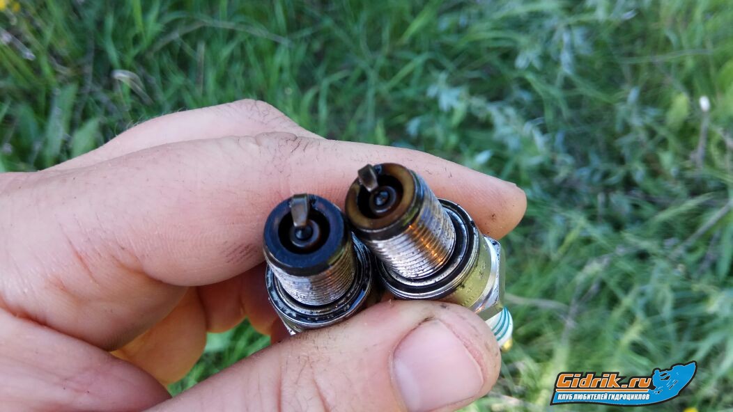

Ребята привет!Сегодня был очередной спуск,гоняли далеко,собрал несколько проблемок.
Спускаем на воду,грею мотор,даю коксу,как только тахометр переходит за 7100,появляется отсечка,причем жесткая,как будто один или может оба котла кратковременно отключаются.Едет рывками,стоит отпустить газулю и обороты упадут до 7100 и ниже,рывки прекращаются,едет ровно.
На обратном пути начали падать обороты,по возвращению стали 6780.По оборотам грешу на рэйвы,думаю в них и найдется причина.
Плыли без фанатизма,почти все время 60км/час,редко выжимал полный газ.
Что делать с рывками?Я понимаю что рядом отсечка,но не так же жестко!Куда копать?

Петя h наоборот на четверть закрутил перед этим выездом,потомучто свечки были чернющие,сейчас тоже темные,но уже намного лучше,почти коричневые.Думаю дело не в карбе,в электрике

А чернющие после проката или на суше?
Может открутить на пол оборота?

Толик,бензин где заливал?убедись что нет воды в отстойнике.будешь закручивать назад,будь аккуратен с уплотнительной резинкой.часто закусывает и от сюда подсос воздуха.ну и все выше перечисленное просмотри.зря в карбы полез!!!вернее болты начал крутить.и свечи поменяй.

Бензин свежий,на проверенной заправке.Отстойник проверял перед заплывом,все ок.На резинку не смотрел,сегодня посмотрю.Свечки свежие,дорогие,проехал 2-3 часа.Полез потомучто они черные,смесь слишком богатая.Фото свечек после предыдущих покатушек прилагаю.Рывки могут быть связаны с сильно затянутыми h?
После вчерашнего проезда,свечки стали посветлее так как н прикрутил на чатверть,но все равно они еще черные

в смысле сильно затянутые н ??у этого винта всего рабочий ход четверть оборота.

а провалы пропали?насос по метке сейчас или как при обкатке?

Кстати до последнего выезда и закрутки на четверть н,рывки тоже бы,но они были не такие значительные,едва заметны

а провалы пропали?
Провалы увеличелись

Попробую отпустить н назад чуть больше чем четверть
 Заголовок сообщения: Re: Проблема gtx 947
СообщениеДобавлено: 14 май 2017, 11:43
попробуй все в стоковые настройки поставь.и резинку проверь отстойника...прямо чуйка что закусило ее.

Винт l я вообще не трогал с момента ваших настроек.Сейчас стоит нулевик на воздухе,я так понимаю н должен тоже быть чуть выше.Игорь сколько по твоему мнению нужно выставить н?

Насос масла бодяжит по моему тоже дофига,но стоит по метке.Свечки всегда замаслены и нагар нехилый за 10 часов собрался
