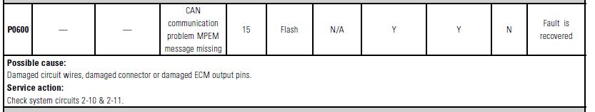

Здравствуйте ! Кто может подсказать что за код ошибки P0600? Заранее благодарен !!

Ошибка по кан шине

А можно поконкретней, что смотреть где искать как устранить проблему? Если точнее то на скане было написано так: Communication problem-MPEM message missing! Сама проблема работы гидрида выражена в том что на холодную нормально едет, выдаёт 7900 оборотов, нагреется начинает дергаться и выше 6000-6200 не поднимает обороты!

так тебе и написали: ошибка кан-шины
гдето чтото в шине коротит и сигнал некорректный доходит до мозга
0600.JPG [ 25.85 КБ | 8510 просмотров ]
