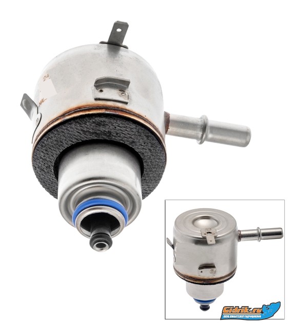

Всем привет. Не могу найти отдельно позицию , или ее в продаже вообще нет ? Двигатель на холостых как то стрёмно работал , разрезали колбу и ужос, элемент фильтра превратился в труху и топливо чернело ..... регулятор вроде держит , пока гоняю с выносным...или эта позиция идёт вместе с модулем колба - насос - фильтр ?

Поставь от автоваза сетку и не парься. а в линию от инжектора фильтр вреж если уж парит что второго фильтра нет

с колхозом все понятно , не понятно есть в продаже отдельно эта позиция

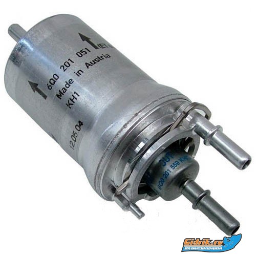

вот нашел , на вид такой же , стоит на додж , крайслер , чероки ... ни у кого нет такого размеры померить ?)))

так ты регулятор спрашивал? Я подумал что ты про фильтра спрашиваешь. катномер напиши. сам такой ищу. Оригинал отдельно не продают

продают крайслер неон 1 к 1 .давление на 0.5 больше -не влияет .встает как родной

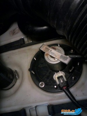

он идет в одной колбе , регулятор и фильтр , есть выносные такие , под разное давление , но хотелось сделать по феншую

https://www.emex.ru/f?detailNum=4546610&packet=-1
Вот нашел за 3000 руб

он самый, только он походу на 4 бара , что подходит только для наддува ... разрезали у друга тоже этот фильтр и тоже все гнилое , у него фильтрующий элемент отслоился от корпуса , а сам корпус ржавый внутри , у него техника 2003 года ))) походу надо и форсунки тащить на чистку

на 3.5 бара. у меня стоит на атмосферном 130 4-тек.

На GTX RFI 2-хтактном 2000-2001гв стоит 3,86-4,14 бара оригинал - значит подходит.
