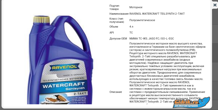

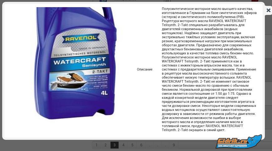

Кто что думает про это масло в 2х тактник BRP GTX 110 карб. RAVENOL WATERCRAFT TEILSYNTH 2-TAKT
Screenshot_2017-07-20-21-54-22-1.png [ 248.7 КБ | 10437 просмотров ]
Screenshot_2017-07-20-21-54-26-1.png [ 276.42 КБ | 10437 просмотров ]

Не, не пойдет, характеристики другие TС-W3, а надо API-TC, рядом с маслозаливной горловиной все написано.
как минимум синтетику в вашу гидру лить нужно...

Это и есть api tc.
Если намного дешевле оригинала, то лей смело.
Я лью полусинт серии oytboard.
Никто тесты не делал и не сделает.
Лей !!!

ну да если кататься по 5-10 часов в сезон можно и на минералке лукоил покататься....оригинал просто отвечает требованиям экологии,период распада в воде несколько дней.т.е.не наносит ущерба окр.среде водоема...у нас людям по х на это.по этому дорогое ориг.

Про стандарт я знаю, заливаю строго оригинал в желтой канистре. Хочу подобрать что то оптимальней по ценнику. Там указанно ведь что это стандарта API TC , чуть ниже так же подходит с тс w3.

Я это все знаю, лью пока только оригинал. Подбираю просто что то более оптимальное. Нашел это масло вот думаю может кто с ним сталкивался. По характеристикам от производителя не хуже оригинала.

Судя по некоторым форумам в гидры льют и масло от камаза :D и ниче ездят нормально. Толь дымит и думаю срок эксплуатации уменьшается с прогрессивной силой да и только.

Оригинал по цене превосходит уже сам себя :D думаю что синтетика что полусинтетика в таких условиях одинакова будет.
 Заголовок сообщения: Re: Масло для 2х тактников
СообщениеДобавлено: 21 июл 2017, 09:50
После изобретения процесса гидрокркинга хер вы где найдете синтетику как таковую.
Бери этот Равенол и катай спокойно.
Эндоскопом я свой мотор осматривал после 5 литров, все отлично и свечи огонь.
Оригинальное масло и правда само себя уже превзошло по цене.

Катаю Кастрол Повер 1 цена 400р\л. Синтетика АПИ ТС. Полностью устраивает

Не, Игорь, не соглашусь. В данную модель можно лить и минералку, и полу и синтетику, хотя синтетику конечно лучше, но дороже.
