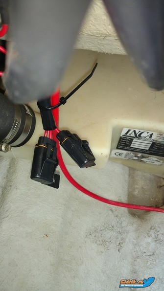

вопрос такой что за предохранители под капотом и какой номинал. Обнаружил что один из них перегорел , но все работало отлично заменил сперва 10 поставил сгорел снова затем 15 больше не перегорал.

еще вопрос какое напряжение на акк должно быть при работающем и исправном магнетто
при работающем магнето и хорошем АКБ, если на холостый вольт 13 есть, то хорошо.
На ходу 13,8-14,2
 Заголовок сообщения: Re: предохранители на sea doo sportster 4 tek
СообщениеДобавлено: 24 июл 2017, 23:09
Сообщения: 180
Откуда: Ростов-на-Дону
На ходу 13,8-14,2
13,3 на холостых

так никто не знает что за предохранители висят?
